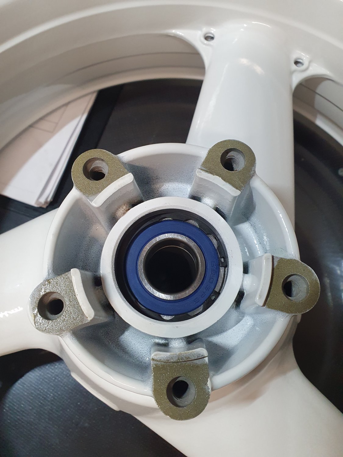

Re: Wiederaufbau meiner ZXR750J
Zu den Anfängen:
Rahmen und Schwinge wurden gereinigt und auf eventuelle Schäden kontrolliert.
Danach wurden Schwinge und Rahmen innen zum lackieren vorbereitet und aussen zum mattieren.
Lager und Dichtungen der Schwinge wurden anschließend ebenfalls erneuert.
Zwischendurch habe ich mal die Schwinge nachpoliert von Hand, um den Kontrast zum matten Rahmen zu verdeutlichen und zu schauen, was wie in Verbindung mit den gepulverten Felgen wirkt.
Die Felgen und der Kettenblattträger wurden selbstverständlich ebenfalls komplett neu gelagert.

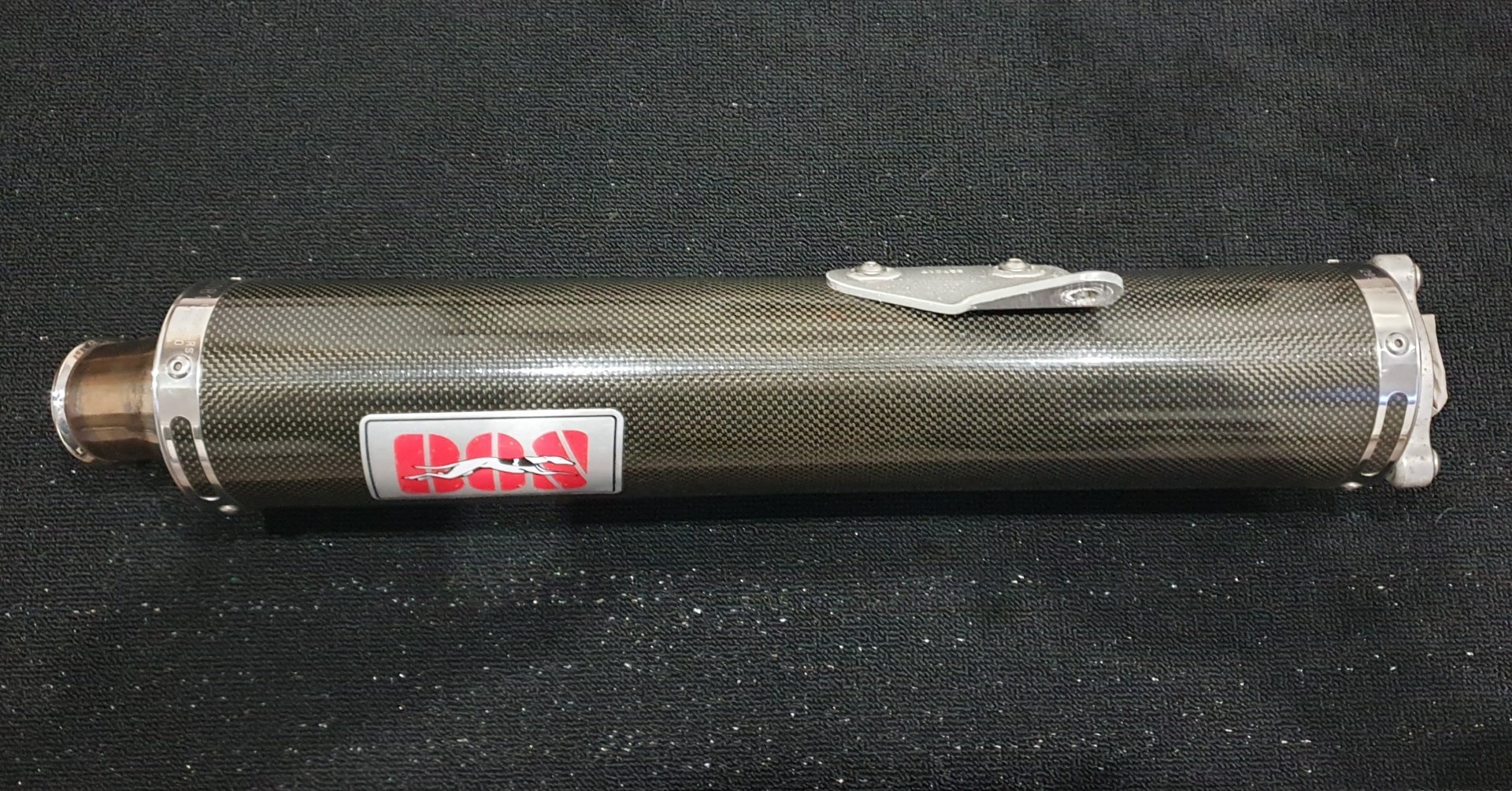

Gestern ist dann auch der Endschalldämpfer gekommen.
Habe ihn zum fairen Preis schießen können.
Ist von einer SC28/33 mit drehbarem Flansch.
Den Zustand würde ich als gut bis sehr gut bezeichnen.
Habe mit Bos in der Vergangenheit auf moderneren Mopeds sehr gute Erfahrungen gemacht und denke das er gerade in Sachen Motorleistung keine Verschlechterung bringt, wie es die meisten kürzeren Tüten tun.
Gibt es eventuell Erfahrungswerte in Sachen Bedüsung? Würde sonst erstmal bei original bzw. bei 4x138 bleiben.
Am Wochenende gehts dann weiter mit den Vergasern und Ansaugstutzen inkl. Syncro.

Selbst mit Zubehör-Luftfiltereinsatz habe ich nie umbedüsen müssen. BOS Endtöpfe liefen bei mir immer Top (gefühlt untere Drehzahlen etwas weniger Drehmoment, dafür obere Drehzahlen mehr Leistung). Einzig, nach ca. 20tkm werden sie ordentlich laut und sollten evtl. neu gestopft werden. Ansonsten kann ich BOS uneingeschränkt empfehlen. Habe/Hatte zwei Stück davon mit sehr schönem Klang!

Super, danke für die Rückmeldung.
Das klingt sehr vielversprechend, habe ähnliche Erfahrungen gemacht allerdings auf einer SC50 und einer GSXR K8.
Bin echt mal gespannt, wie sie läuft. Am Wochenende weiß ich mehr.
Bin noch unschlüssig wegen der Bedüsung, da ich ja L oder K Nockenwellen und Kolben verbaut hatte, ob ich entsprechend auf 4x138 Bedüsung setzen soll, wie mir hier empfohlen wurde.
Denke ich probiere beides mal aus und dann in kleinen Schritten ran tasten. Oder hat jemand andere Erfahrungen gemacht?
