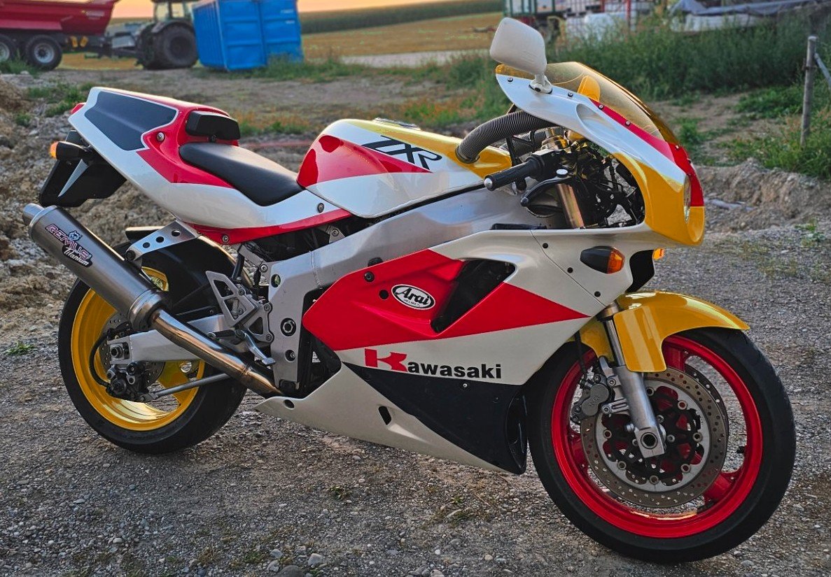

Kleiner Zwischenbericht zur RR
Hab endlich das Projekt mal begonnen.
Habe die Ferien genutzt um den Vergaser komplett zu zerlegen und überholen, was mir geglückt ist.
Ist gleich beim ersten Startversuch sauber gelaufen. Bin ich froh, da das Motorrad Jahre gestanden ist und es meine ersten Erfahrungen mit Flachschiebervergaser ist.
Dann gleich Motorenöl und Kühlflüssigkeit getauscht.
Den ganzen Kettenantrieb gereinigt auch unter der Ritzelabdeckung. Dreck ohne Ende, es wollte nicht aufhören.
Aber zum Glück habe ich das gemacht. Die Ritzelmutter war nicht angezogen, hatte nur in der Sicherung gehalten.
Das Magnetventil für die Beschleunigerpumpe war auch falsch rum angehänkt. Hab mir da schon gedacht dass dies ned die schlausten waren welche dran geschraubt haben vorher.
Jetzt kommen halt die ewig dauernden Detailarbeiten. Da und dort putzen, schmieren, silikonen. Gabelservice etc.
Das Motorrad hat ja aktuell eine Sonderbare Lackierung.
Wenn Sie dann mal fertig ist möchte ich sie in den französischen Farben lackieren lassen (rot, weiss, grün)
Kleber Satz habe ich bestellt bei foqs.
Bin mir aber noch unschlüssig ob ich die Verschalungsteile nehmen soll welche dran sind, oder einen kompletten Satz GFK zu bestellen in weiss und das dann dem Lackierer zu geben.
Aufgrund des Alters der Plastikteile, welche sicherlich auch nicht stabiler werden.
Ausserdem ist beim Heckteil, wo das Rücklicht umfahren wird, quasi der Rahmen, die untere Streben gebrochen (fehlt).
Hat von euch jemand Erfahrung mit Verschalungen welche originalgetreu sind?

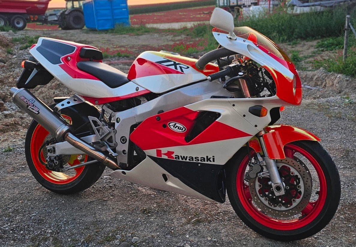

Die kleine rote läuft soweit und das gröbste ist gemacht.
Alle Flüssigkeiten, Vergaser komplett revidiert, Luftfilter, Keilriemen, Tank entrosten, Lichtmaschinenkabel-Japanstecker musste ich noch erneuern, ist mal ein Kabel ins Plastik verschweisst worden.
Nur noch Gabelservice und Bremssattel revidieren sowie neue Reifen und bissel Detail Putzarbeit.
Sogar eine kleine Fahrt ohne Bremssattel ums Haus gemacht, lieft sehr gut und fühlte sich "frisch" und nicht so durchgerockt an.
Leider war dann die VDD nicht mehr Dicht.
Also jetzt wieder alles runtergerissen zum Wechseln sobald Kerzenloch, Schraubendichtungen da sind.
Wird ein schönes Bike fürs Geld.
Motor hat erst 17'000km habe ich im nachhinein erfahren, der Töff die gut 32'000km.
Freue mich schon auf die erste richtige Ausfahrt =)

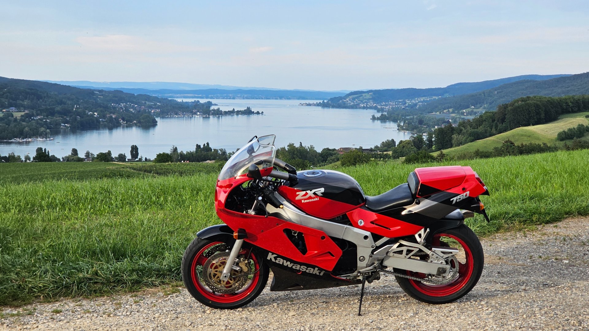

Gestern habe ich die erste kleine Funktionsrunde mit der H1 gemacht. Läuft nach 15 Jahren Standzeit wieder perfekt wie es sein soll

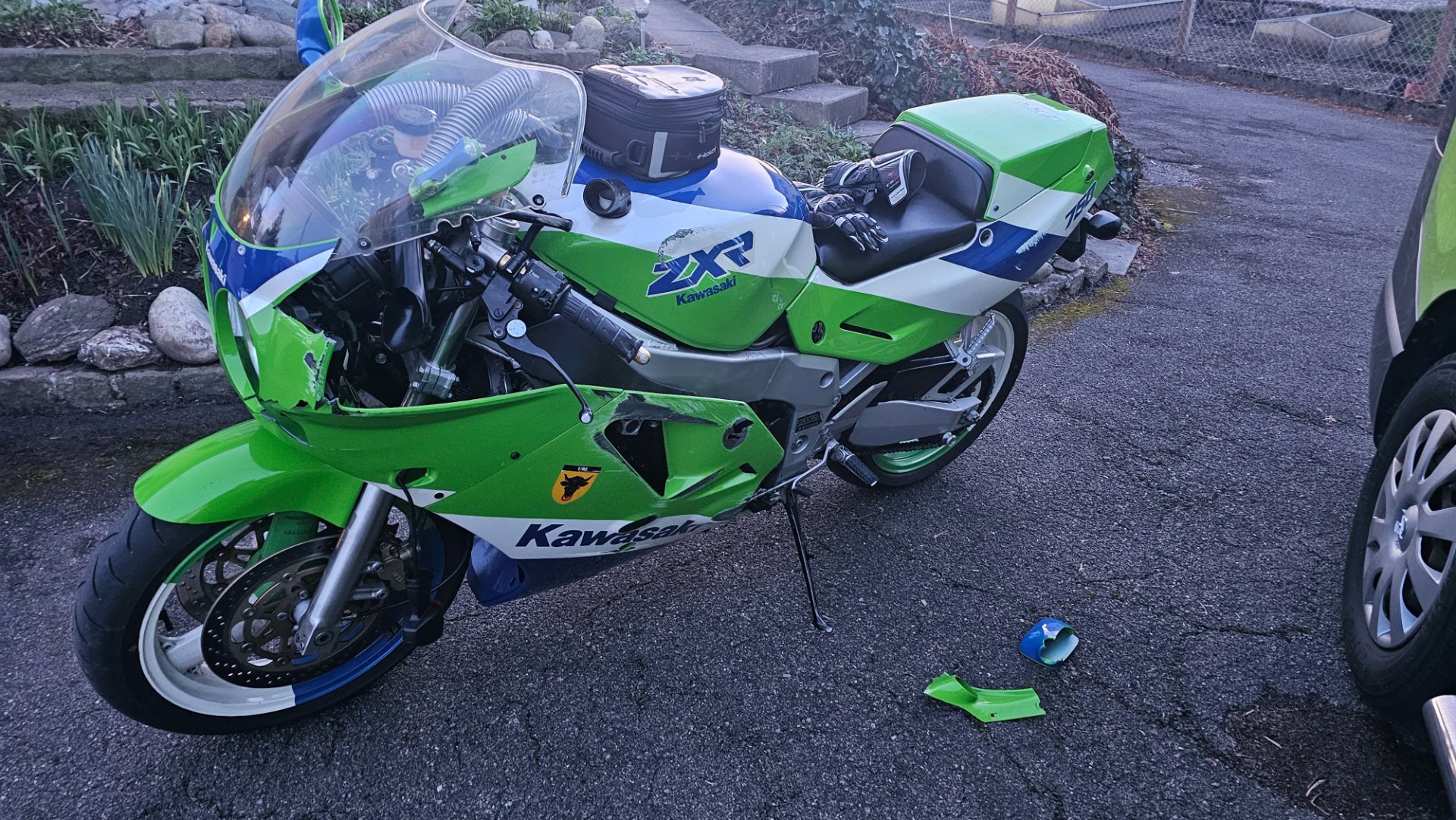

Gestern seit längerem wieder mal eine unfreiwillige Flugeinlage gehabt.
Higsider, aber richtig vom feinsten.
War im Lenkanschlag und das Bike schon ordentlich Schräg, da hat die Sau h wieder gegriffen.
Wie ein Katapult, der Schlag steckt noch tief im Körper, aber allmählich wirds besser. Gehen geht nur mit Krücken, gebrochen ist nix.
Heimfahren ging noch selber.
In dem Sinne einen sicheren Saisonstart

Ohje, willkommen im Club. Letztes Saarland-Treffen hab ich auf ähnliche Weise die "K" weggeschmissen und bin mit nem Schlüsselbeinbruch heimgekommen. Momentan bin ich an der "K" wieder dran aufzubauen. Rahmen hat nix abbekommen, aber der Rest war ziemlich... "lediert" Gibt´s aber irgendwann demnächst mal ein Beitrag mit paar Bildern dazu. Momentan läuft´s nur schleppend wegen Wetter.
Gute Besserung und die "H" bekommst auch wieder hin!

Gestern hat es die erste Fahrt mit der 750 K gegeben.
Das war natürlich eine wahnsinnige Freude nach der ganzen Arbeit. Vor allem gleich die erste Fahrt mit einem Ziel - gewagt
Ca. 60km gemacht und alles ist gut fahrbar gelaufen. Natürlich sind noch gewisse feinheiten die man noch verbessern kann und einem die Arbeit nicht ausgehen lässt.
Aber soweit war es zufriedenstellend.
Der Sound ist megaaa
PS: Wie findet ihr das Design?
Viele Grüsse
- Beiträge: 4064
Re: Marc's Zwischenstand
wie heißt es so schön...
Hauptsache ist doch, dasss es DIR gefällt!
(wolltest es ja nicht anders )
Also der offensichtliche Weg wäre ja wohl etwas mit Grün gewesen - etwa:
.. aber da habe ich das Gefühl, da wolltest du bewußt einen anderen Weg gehen.
Ne andere Variante wäre für mich wohl die gewesen:
Naja, und wenn's schon uuuunbedingt irgendwas Gelbhaftes sein müsste, hätte ich wohl etwas Orange-Güldenes mir überlegt:
..die genauen Farbtöne müsstenn dann halt noch entspr. feiner abgestimmt werden - das war jetzt nur "mal eben schnell".
Ganz besonders gefallen mir aber natürlich die originalen 30+ Jahre alten Bremsschläuche sowie die charmehaft-verdrillten Griffgummis,
deren längliche Streifen mich heute noch an Handschmerzen erinnern
Aber ( ) wegen der Krümmerflanschabdeckung würde ich mir etwas Anderes überlegen - die originale ist da zu dick,
und stört das Gesamtbild des sonst schlankeren Topfes.
Okok - ich hör ja schon auf.
