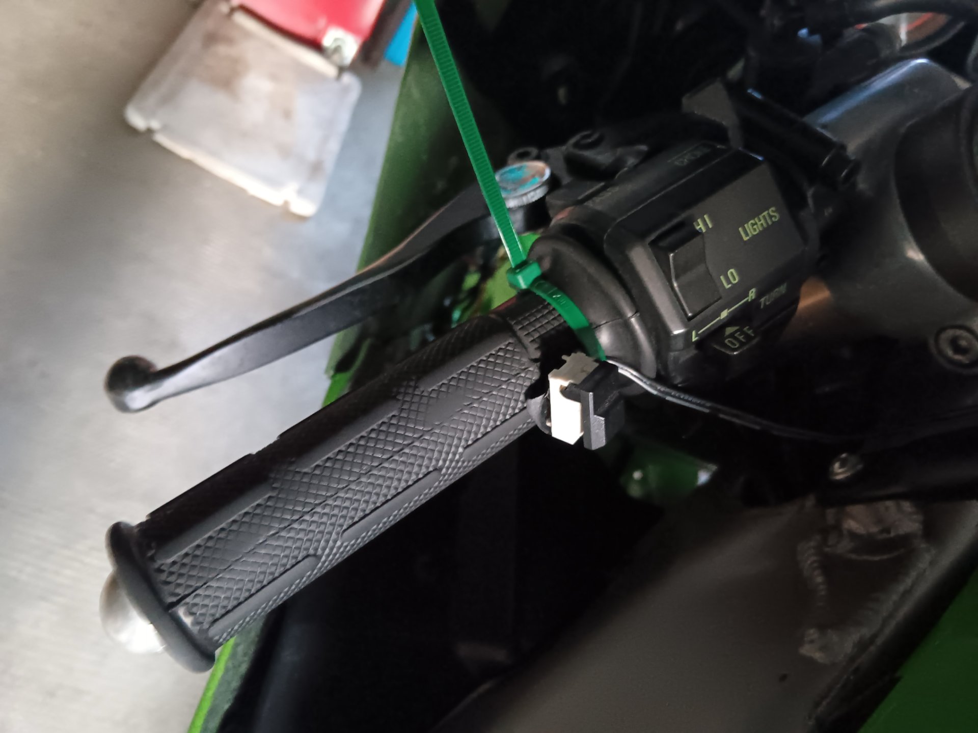

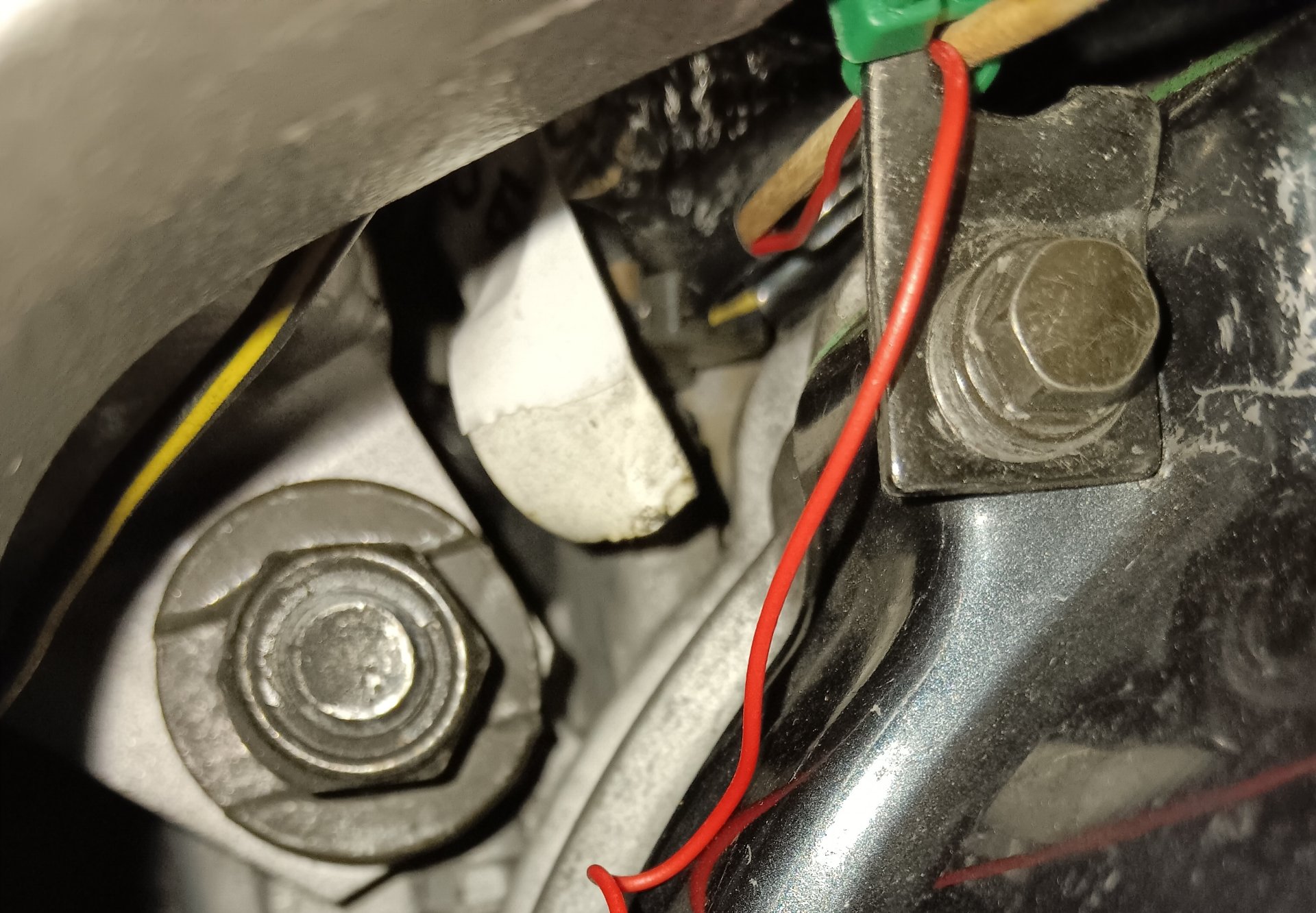

Nötig ist Zündunterbrechung. Seitenständerschalter sollte gehen, sieht aber auf dem Plan so aus als ob das Benzinpumpenrelais dann jedes mal mit geschaltet wird.
Was auch geht, Impulsgebersignal (Kurbelwellensensor/Pickup coil) gegen Masse schalten.

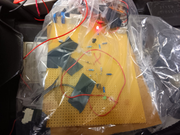

Das schwarze Kabel vom Impulsgeber provisorisch abgegriffen
Zum Testen als Taster am Lenker Das funktionierte gut, daher weiter entwickelt.

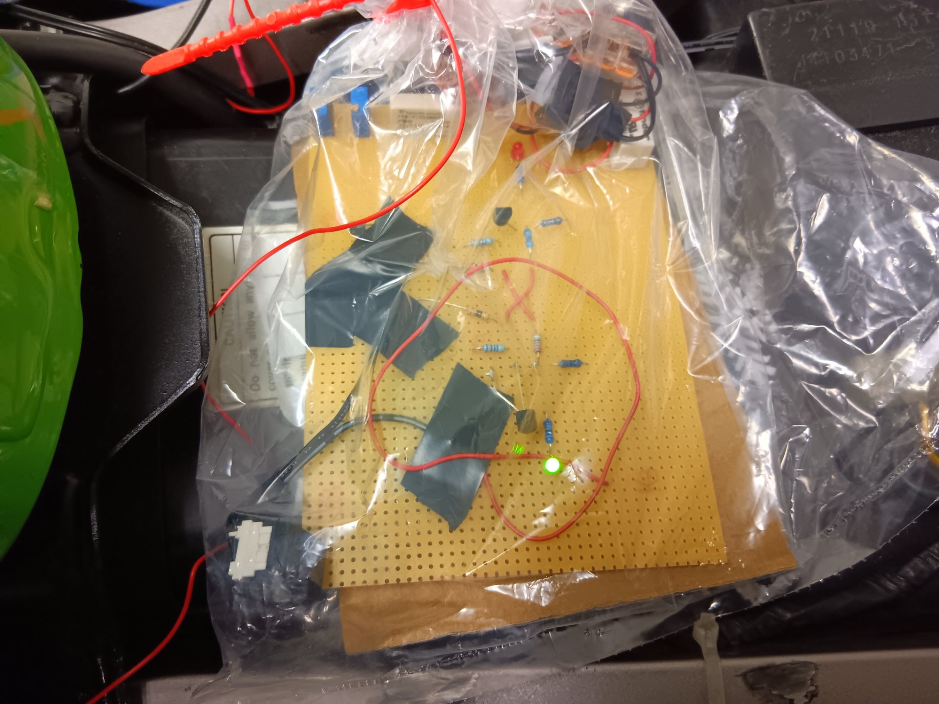

Testversion
Schaltung Normalzustand, Led grün
Schaltung Zündunterbrechung, Led rot

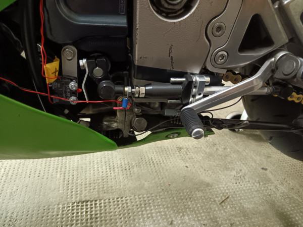

Schaltstange mit Druckschalter

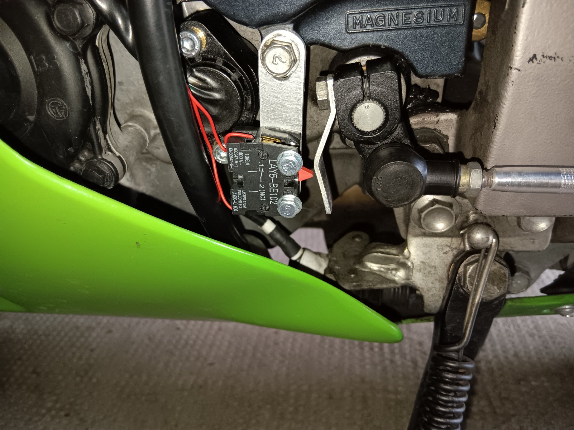

Endschalter
geschlossen/Normalzustand

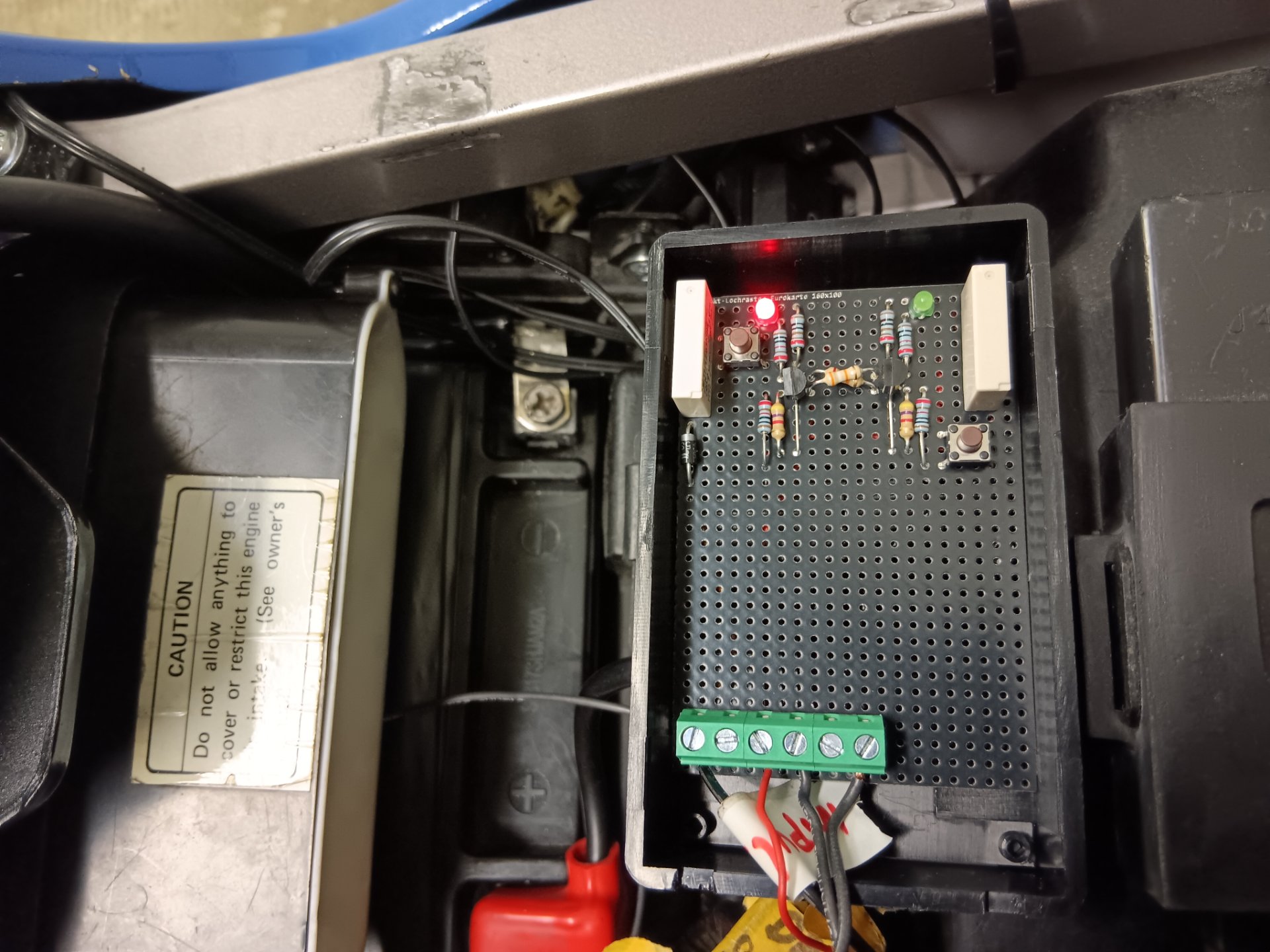

Funktionsweise:
Vom Kupplungsschalter (schwarzes Kabel) kommt Zündplus, was beim Kupplungsziehen oder in Neutral unterbrochen wird. Das versorgt eine flipflop Schaltung mit Strom. Diese wird vom Druckschalter beim Gangwechsel umgeschaltet auf Zündunterbrechung. Wenn der Gang fertig eingerastet ist, wird die Unterbrechung vom Endschalter aufgehoben und die Elektronik wieder in den Ausgangszustand versetzt.
Der Normalzustand der Schaltung ist immer grün/keine Unterbrechung. Daher ist beim Starten oder nach jedem Gangwechsel mit oder ohne Kupplung, hoch oder runter, immer normal Zündung da. Bei gezogener Kupplung ist die Elektronik aus und alles wie ohne Quickshifter.

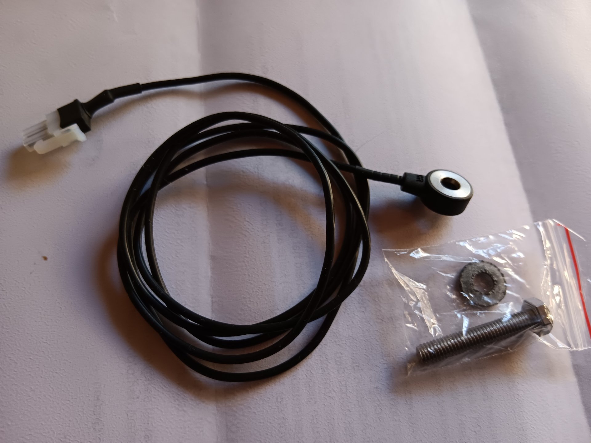

Hatte es zuerst mit einem einfacheren Piezo Sensor statt des Druckschalters gebaut. Dieser funktionierte, war aber von der Empfindlichkeit nicht voll zufriedenstellend einstellbar. Bei meiner Elektronik zumindest, denn die Quickshifter von Healtech usw. verwenden so einen anscheinend erfolgreich. Ich verstehe leider zu wenig von Elektronik um dafür eine Lösung zu finden.
Piezo Sensor Dass das nicht ging ist doppelt schade. Damit wäre es mechanisch deutlich einfacher und unauffälliger und vor allem hätte sich das jeder für unter 50€ nachbauen können, wovon das meiste der piezo ist.
Der mechanische Druckschalter funktioniert viel sauberer und passt von der Verhaltensweise besser zur Anforderung. Ist aber wie üblich aufwändig haha.
Probeversion komplett
Konnte jetzt Dank der Trockenheit noch 2 Probefahrten machen. Es funktionierte dabei problemlos. Die Auslösekraft und Empfindlichkeit sind stufenlos einstellbar über die Tellerfedern und Vorspannung am Druckschalter. Durch den Endschalter ist die Dauer der Zündunterbrechung immer optimal und nicht vorgegeben. Das Prinzip ist ähnlich wie beim Tellert Quickshifter, nur von der Elektronik deutlich einfacher.

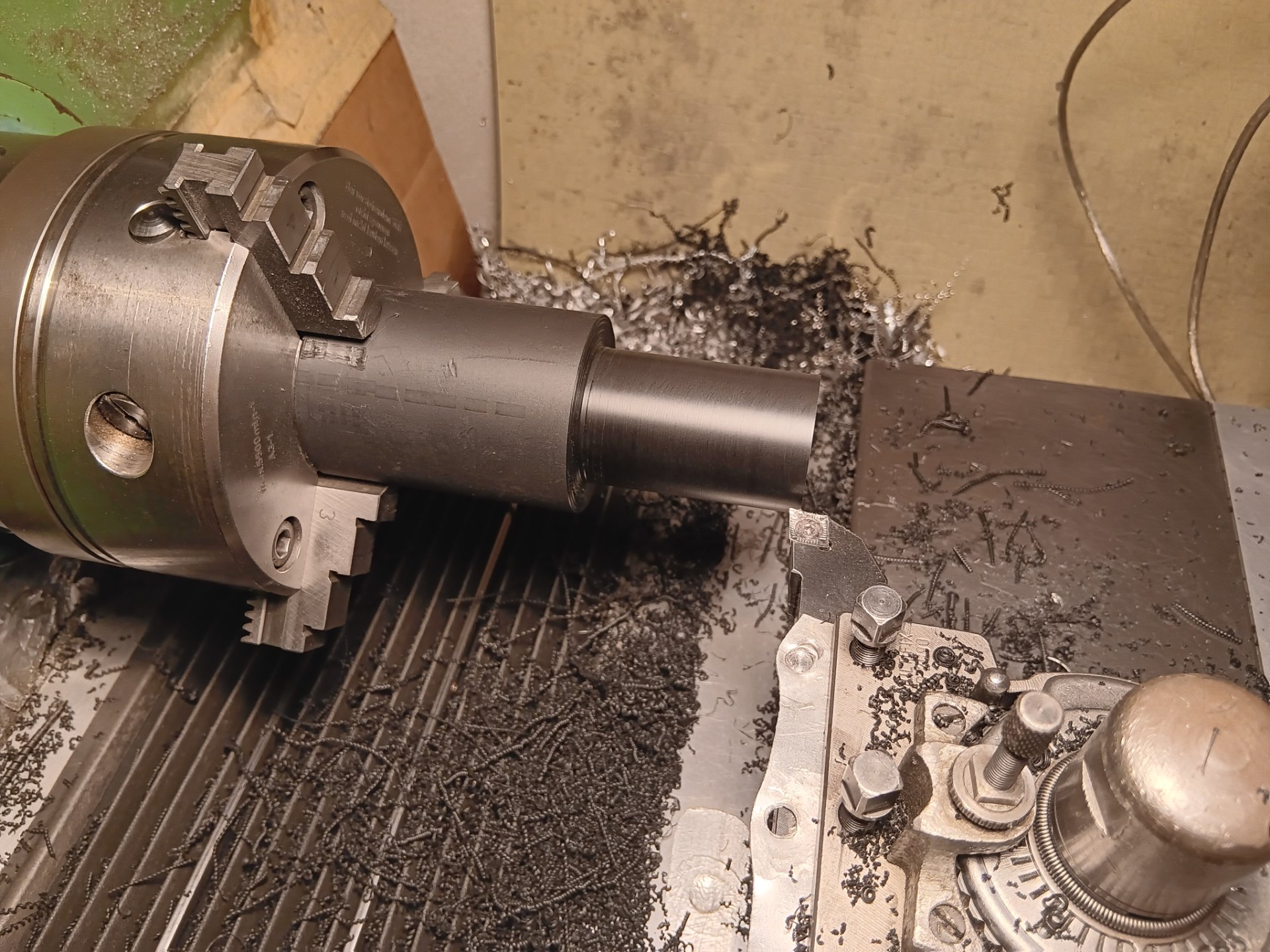

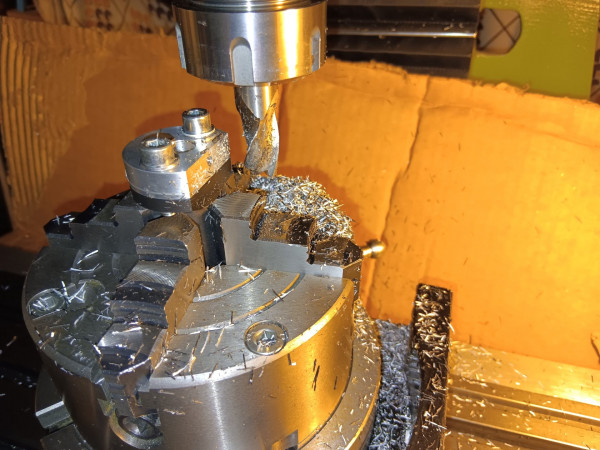

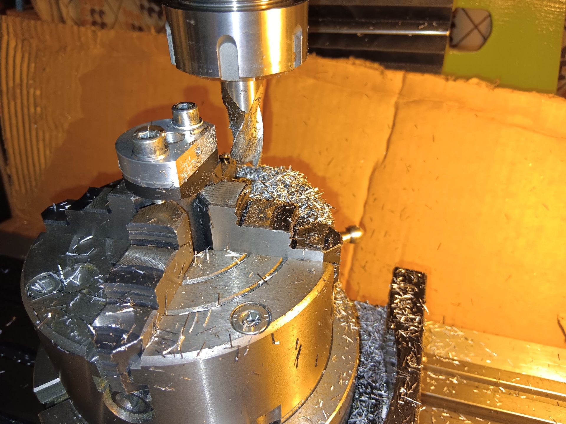

POM und Alu

POM und Alu

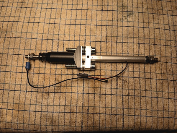

Benny, 100%ig funktioniert hat nur der mechanische Druckschalter auf dem letzten Bild, der ist leider komplett Eigenbau und ohne Maschinen nicht herstellbar.
Der Piezo funktionierte grundsätzlich, aber zu unzuverlässig. Seine natürlichen Eigenschaften sind genau andersrum wie benötigt. Er reagiert eher auf Impulse, zb kurze leichte Schläge, als auf eine Kraft. Außerdem reagiert er auf Druck und Entspannung gleich. Das ist vermutlich der Grund, warum zb Healtech vorgibt die Klemmschraube nur mit 5Nm vorzuspannen.
Danke für die links Windy. Wusste nicht dass es so viele käufliche gibt. Das lässt hoffen, dass es machbar ist.
Bei mir wirds wenn über einen elektrischen Aktuator gehen, nicht mit Druckluft.
Die Drosselklappenansteuerung am zxr J Vergaser eignet sich zumindest schon mal besser als an denen mit mittigem Bowdenzug.
Das Timing und Impulsdauer und -weite werden entscheidend sein. Die Schaltung dafür ist auch nicht besonders kompliziert theoretisch. Der Rest ist mechanisch einstellbar.
Mein Druckschalter ist umstellbar auf Zug. Und später ist auch eine Druck/Zug Version baubar. Wenn das System rauf und runter wirklich gut laufen sollte, wäre auch eine käufliche Pushpull Stange (Sensor) gerechtfertigt, die schlanker ist.
Der max Durchmesser bei original Schaltgestänge sollte nicht über 18mm sein.

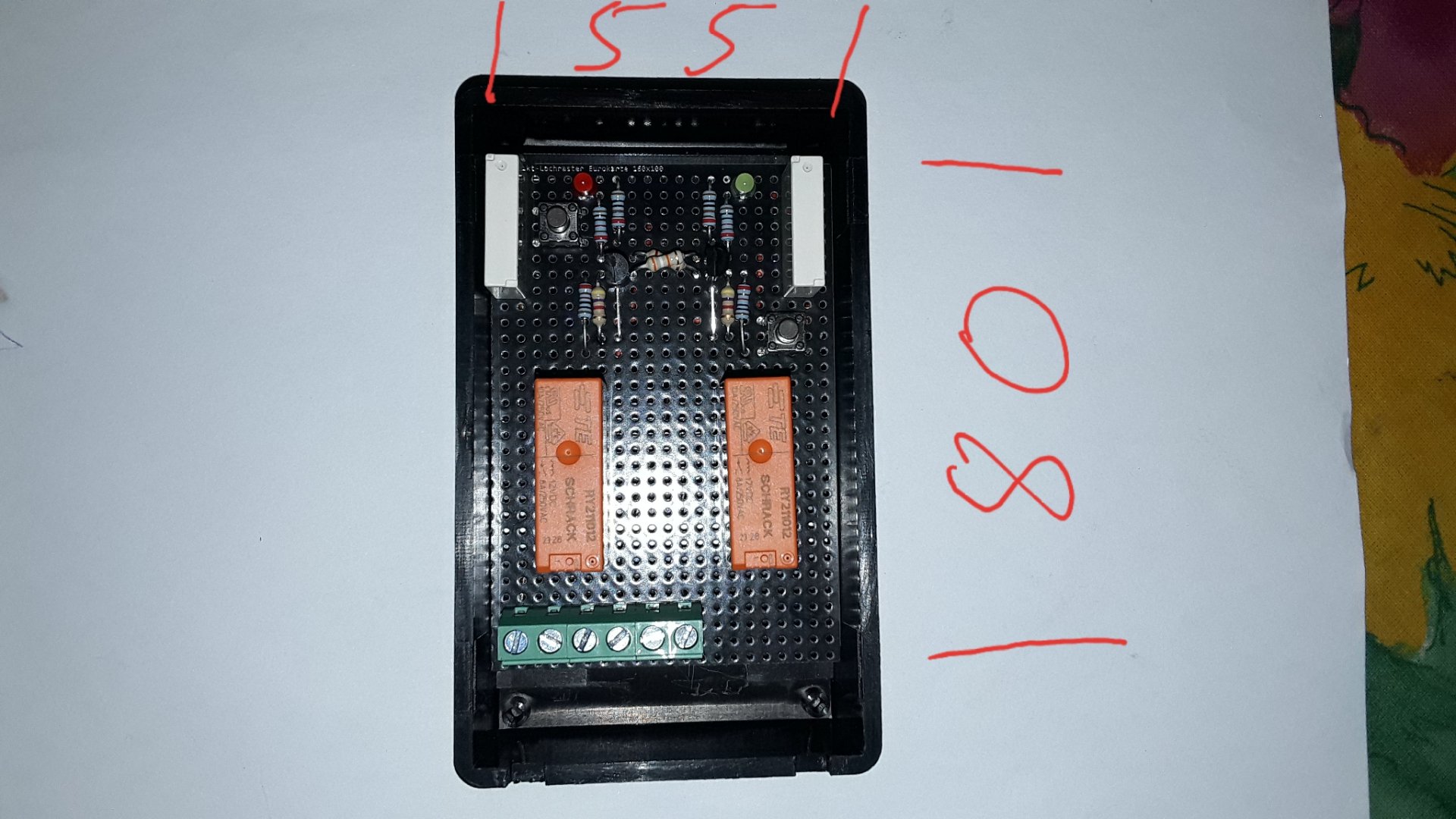

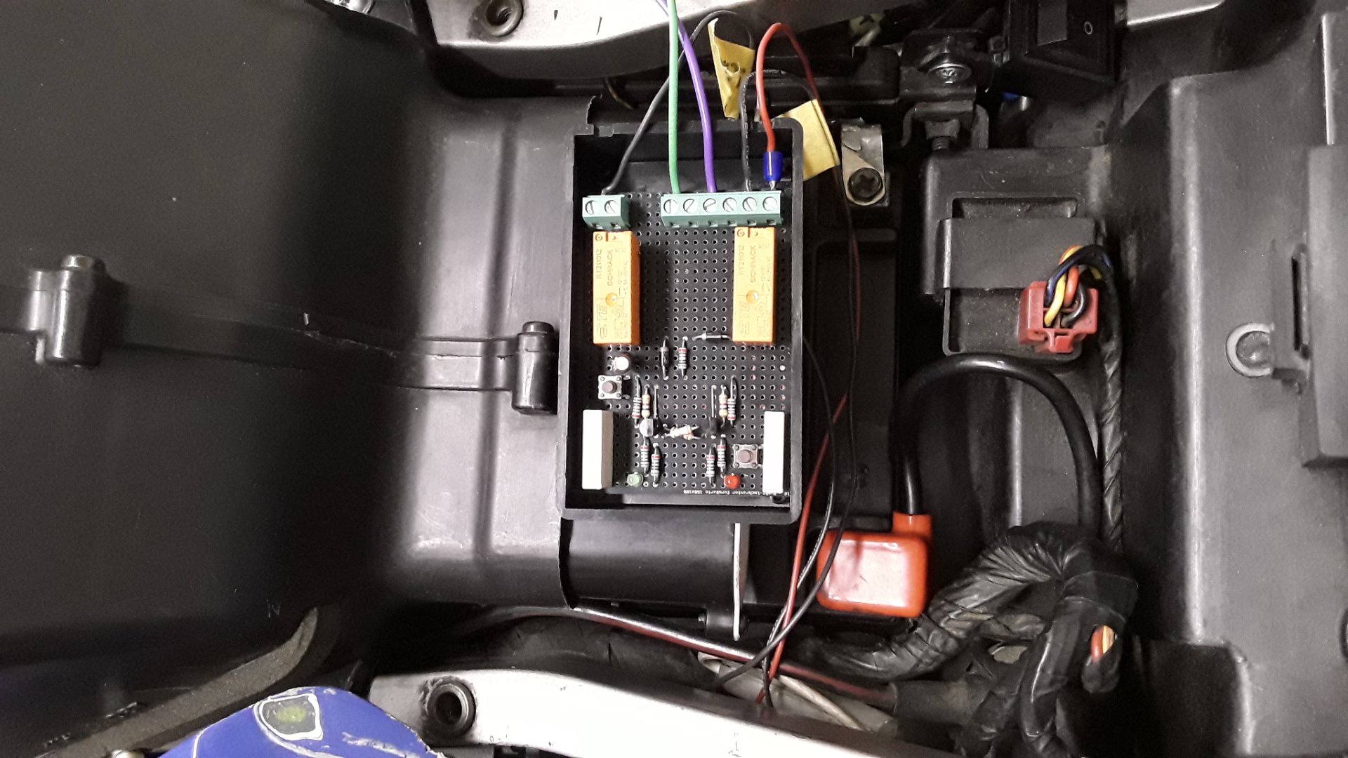

Ok, Größe der alltagstauglicheren Testversion 1.2 im Schutzgehäuse
Hier sind die beiden 8A Relais zum späteren Unterbrechen der Zündspulen draufgelegt. Ohne diese wäre die jetzige Schaltung mit Impulsgeberunterbrechung etwa die halbe Größe, ca. 55x45mm.
Es soll unter der Sitzbank und daher so klein wie möglich bleiben.
Re: Quickshifter für die Zxr
Unter dem Sitz und ohne die Relais
Die nötigen Anschlüsse sind jetzt auf 4 reduziert:
Plus, Masse, Signalkabel Druckschalter und die Unterbrecherleitung zum Impulsgeber.
Das geschaltete Zündplus geht jetzt direkt zum Quickshifter und der Endschalter resetet über die Masse. Masse direkt neben dem Enschalter von einer Motorgehäuseschraube. Somit kein unnötiges unterbrochenes Pluskabel was kurzschließen könnte.

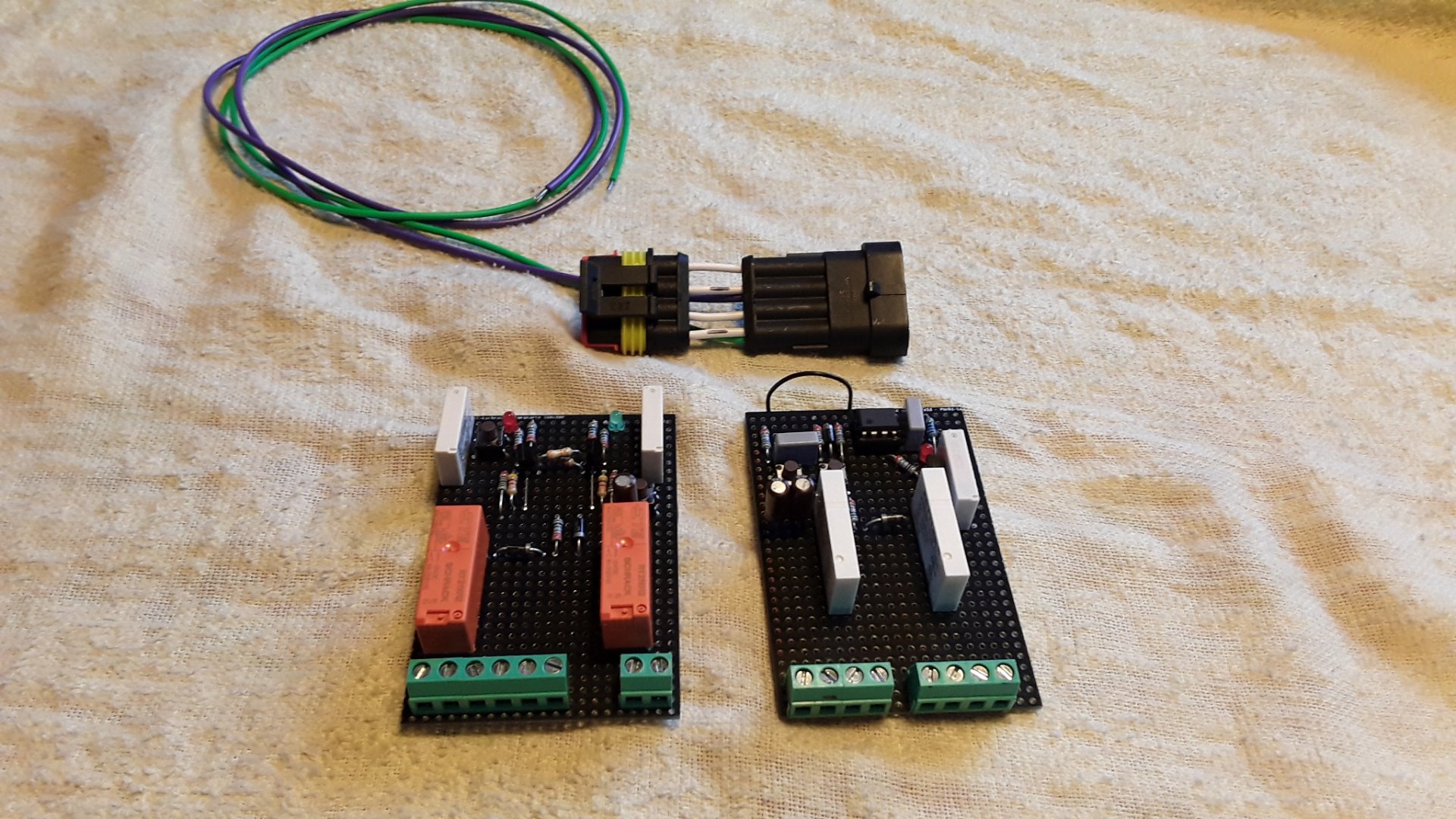

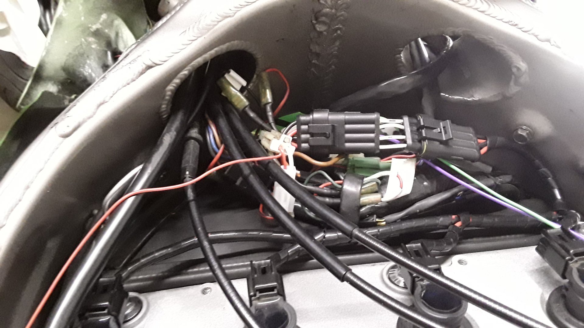

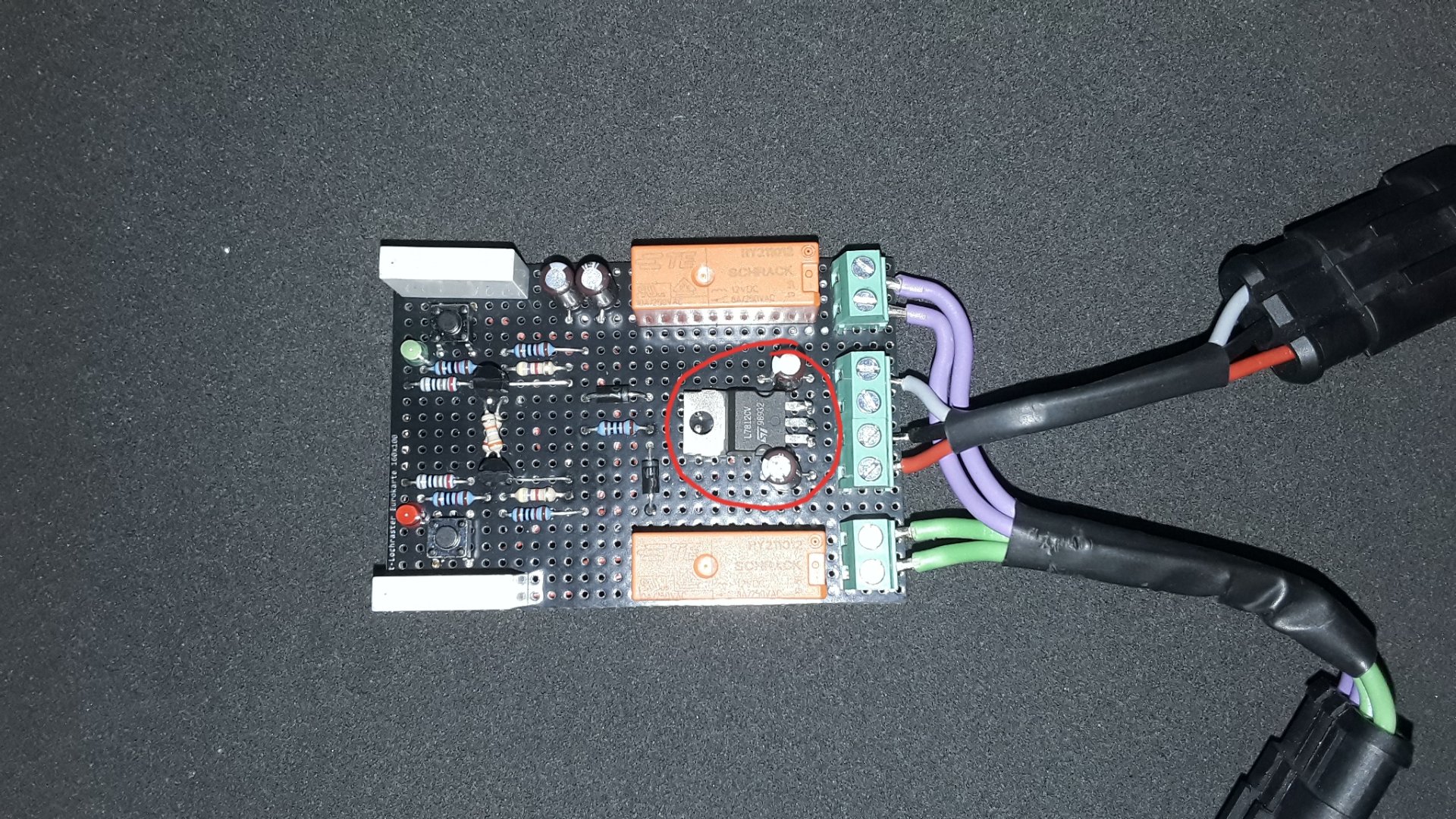

Hallo, letzter Stand vorm Winter:
2 Versionen und der Kabelbaumadapter für die Zündspulen Links die alte. Rechts die neue macht dasselbe, nur über ein IC. Das müsste theoretisch noch sauberer schalten und es spart ein paar Bauteile was alles am Ende noch kleiner macht. Außerdem könnte dieser Chip später die Impulsdauer des Blippers zeitlich genau einstellbar steuern.
Bei beiden Schaltungen sind jetzt die Lastrelais angeschlossen und je eins davon hat eine Abfallverzögerung. Dadurch setzen 2 Zylinder beim Wiederzünden etwas später ein.
Der Kabelbaumadapter verbindet die Schaltung mit den Steuerleitungen der Zündspulen. Je zwei da immer 2 Einzelzündspulen in Reihe, wäre bei original Spulen genau so. Links mit dem roten Kabel der kleine Kabelbaumadapter für 12V von der Kupplung. Alles zwischen gesteckt, keine Veränderung am Kabelbaum.
Diese Version konnte ich noch testen So bei korrekter Einstellung (Auslösekraft, Endschalter + verzögertes Zündeinsetzen) optimal. Wechsel vom 2. zum 3. Gang weicher. Vom 1. zum 2. Ruck ungefähr wie beim Gang einlegen aus Neutral.
Weiß nicht mehr wie 1 auf 2 bei den serienmäßigen Schaltautomaten war, aber die anderen Gängen gingen in meiner Erinnerung genauso.
Werde wahrscheinlich eine Schaltung für Impulsgeberunterbrechung lassen und nächste Saison beides gegeneinander testen. Wenn alles später Stecker hat braucht dazu nur die Box unterm Sitz umgesteckt werden. Die Zündverzögerung scheint aber lohnend. Für finales waren die Testfahrten noch zu kurz und die allgemeinen ständigen Änderungen zu zahlreich.

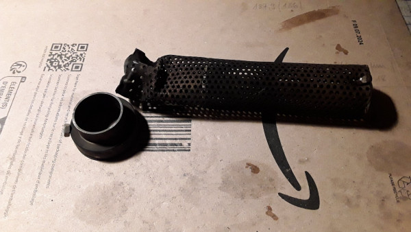

In der früheren Testphase ab und zu Fehlzündungen, siehe Db Killer Ist nur dünnes Alublech, bin trotzdem etwas besorgt um die Auslassventile, da Zxr Hypochonder haha

bei Ekektrikproblemen (siehe hier: viewtopic.php?f=53&t=63399 ) stellte sich heraus, eine stabile Spannung ist vorteilhaft für die Funktion.
Daher jetzt noch zusätzlich ein Spannungsregler. Passt zum Glück noch genau auf die Schaltung.
Macht bei jeder Spannung über ca 13V bis ca 30V stabil 12V.
