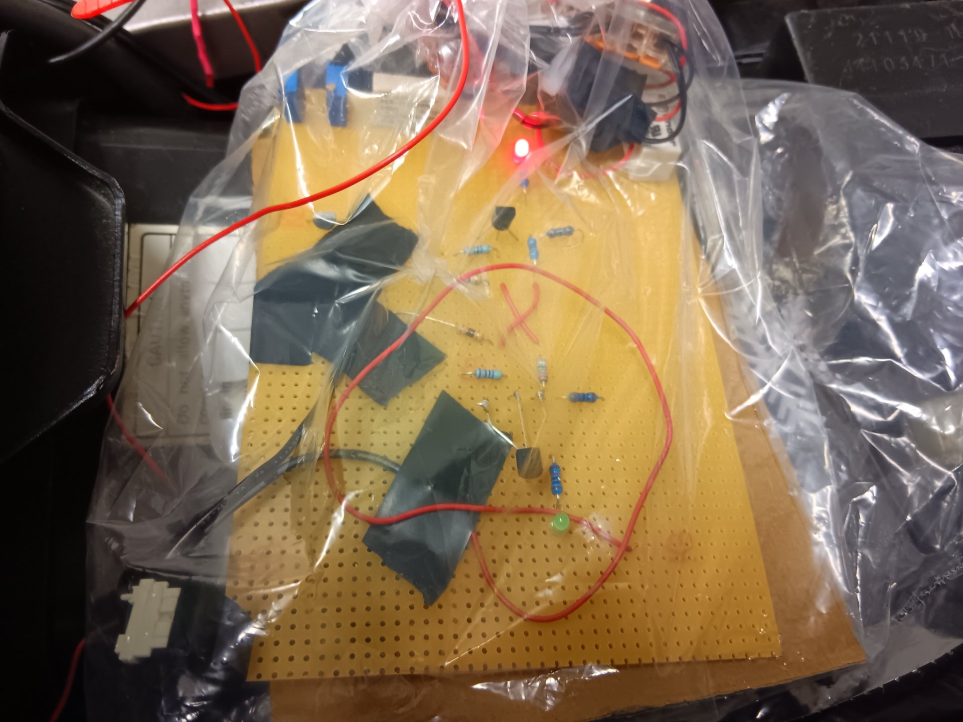

Was auch geht, Impulsgebersignal (Kurbelwellensensor/Pickup coil) gegen Masse schalten.
Das schwarze Kabel vom Impulsgeber provisorisch abgegriffen
Zum Testen als Taster am Lenker
Das funktionierte gut, daher weiter entwickelt.
Testversion
Schaltung Normalzustand, Led grün
Schaltung Zündunterbrechung, Led rot

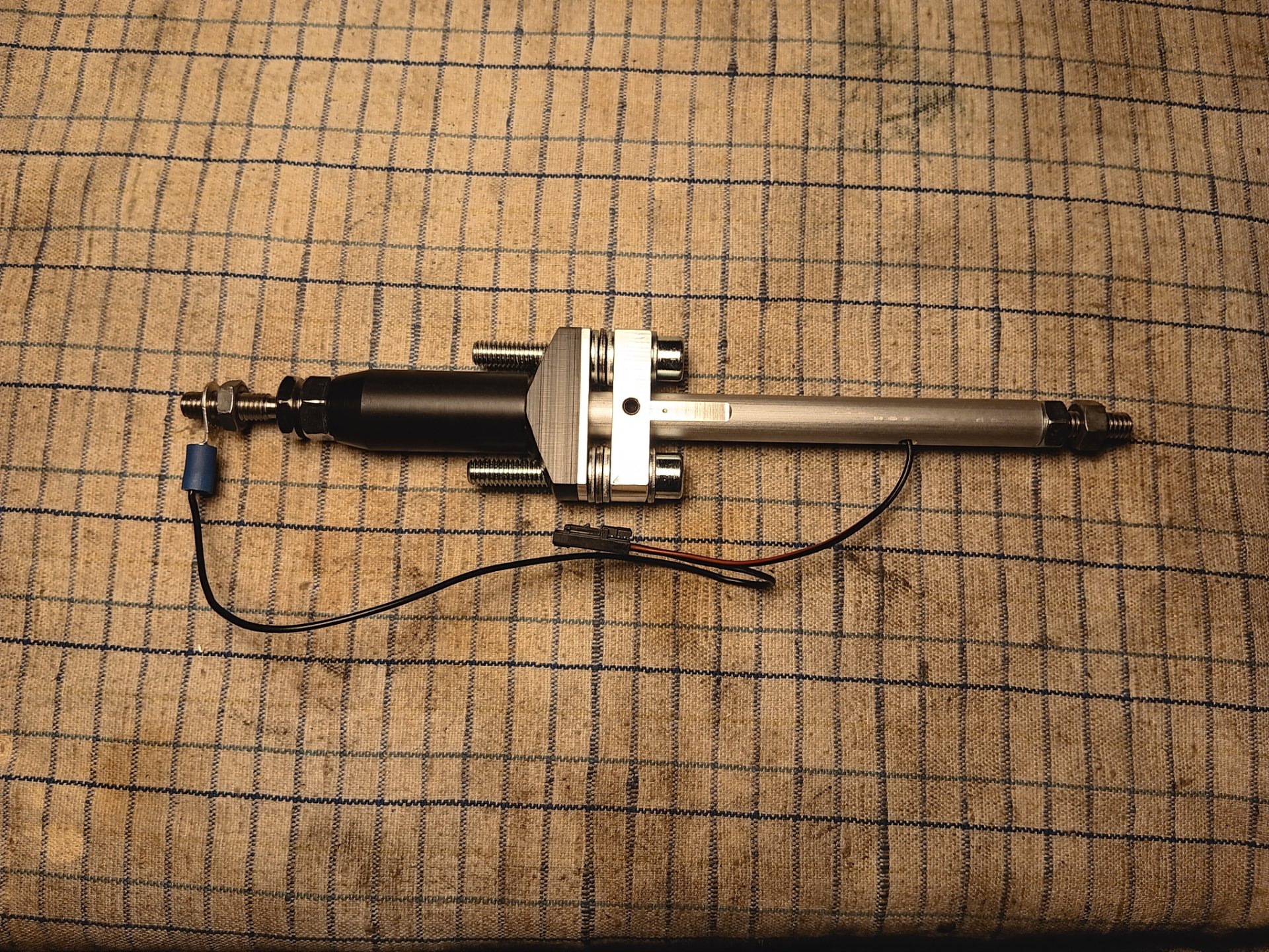

Schaltstange mit Druckschalter

Der mechanische Druckschalter funktioniert viel sauberer und passt von der Verhaltensweise besser zur Anforderung. Ist aber wie üblich aufwändig haha.
Probeversion komplett
Konnte jetzt Dank der Trockenheit noch 2 Probefahrten machen. Es funktionierte dabei problemlos. Die Auslösekraft und Empfindlichkeit sind stufenlos einstellbar über die Tellerfedern und Vorspannung am Druckschalter. Durch den Endschalter ist die Dauer der Zündunterbrechung immer optimal und nicht vorgegeben. Das Prinzip ist ähnlich wie beim Tellert Quickshifter, nur von der Elektronik deutlich einfacher.

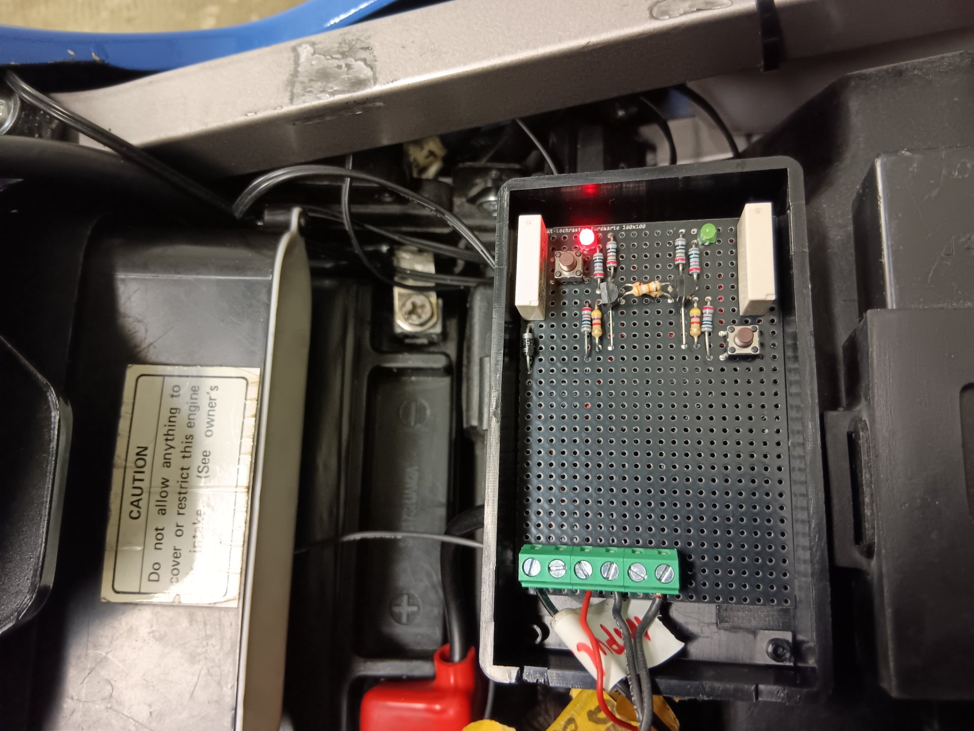

Ok, Größe der alltagstauglicheren Testversion 1.2 im Schutzgehäuse
Hier sind die beiden 8A Relais zum späteren Unterbrechen der Zündspulen draufgelegt. Ohne diese wäre die jetzige Schaltung mit Impulsgeberunterbrechung etwa die halbe Größe, ca. 55x45mm.
Es soll unter der Sitzbank und daher so klein wie möglich bleiben.
Beiträge: 252
Re: Quickshifter für die Zxr
Unter dem Sitz und ohne die Relais
Die nötigen Anschlüsse sind jetzt auf 4 reduziert:
Plus, Masse, Signalkabel Druckschalter und die Unterbrecherleitung zum Impulsgeber.
Das geschaltete Zündplus geht jetzt direkt zum Quickshifter und der Endschalter resetet über die Masse. Masse direkt neben dem Enschalter von einer Motorgehäuseschraube. Somit kein unnötiges unterbrochenes Pluskabel was kurzschließen könnte.

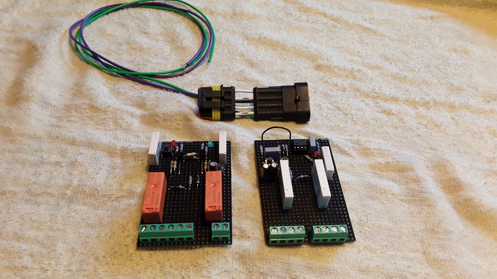

2 Versionen und der Kabelbaumadapter für die Zündspulen
Links die alte. Rechts die neue macht dasselbe, nur über ein IC. Das müsste theoretisch noch sauberer schalten und es spart ein paar Bauteile was alles am Ende noch kleiner macht. Außerdem könnte dieser Chip später die Impulsdauer des Blippers zeitlich genau einstellbar steuern.
Bei beiden Schaltungen sind jetzt die Lastrelais angeschlossen und je eins davon hat eine Abfallverzögerung. Dadurch setzen 2 Zylinder beim Wiederzünden etwas später ein.
Der Kabelbaumadapter verbindet die Schaltung mit den Steuerleitungen der Zündspulen. Je zwei da immer 2 Einzelzündspulen in Reihe, wäre bei original Spulen genau so.
Links mit dem roten Kabel der kleine Kabelbaumadapter für 12V von der Kupplung. Alles zwischen gesteckt, keine Veränderung am Kabelbaum.
Diese Version konnte ich noch testen
So bei korrekter Einstellung (Auslösekraft, Endschalter + verzögertes Zündeinsetzen) optimal. Wechsel vom 2. zum 3. Gang weicher. Vom 1. zum 2. Ruck ungefähr wie beim Gang einlegen aus Neutral.
Weiß nicht mehr wie 1 auf 2 bei den serienmäßigen Schaltautomaten war, aber die anderen Gängen gingen in meiner Erinnerung genauso.
Werde wahrscheinlich eine Schaltung für Impulsgeberunterbrechung lassen und nächste Saison beides gegeneinander testen. Wenn alles später Stecker hat braucht dazu nur die Box unterm Sitz umgesteckt werden. Die Zündverzögerung scheint aber lohnend. Für finales waren die Testfahrten noch zu kurz und die allgemeinen ständigen Änderungen zu zahlreich.

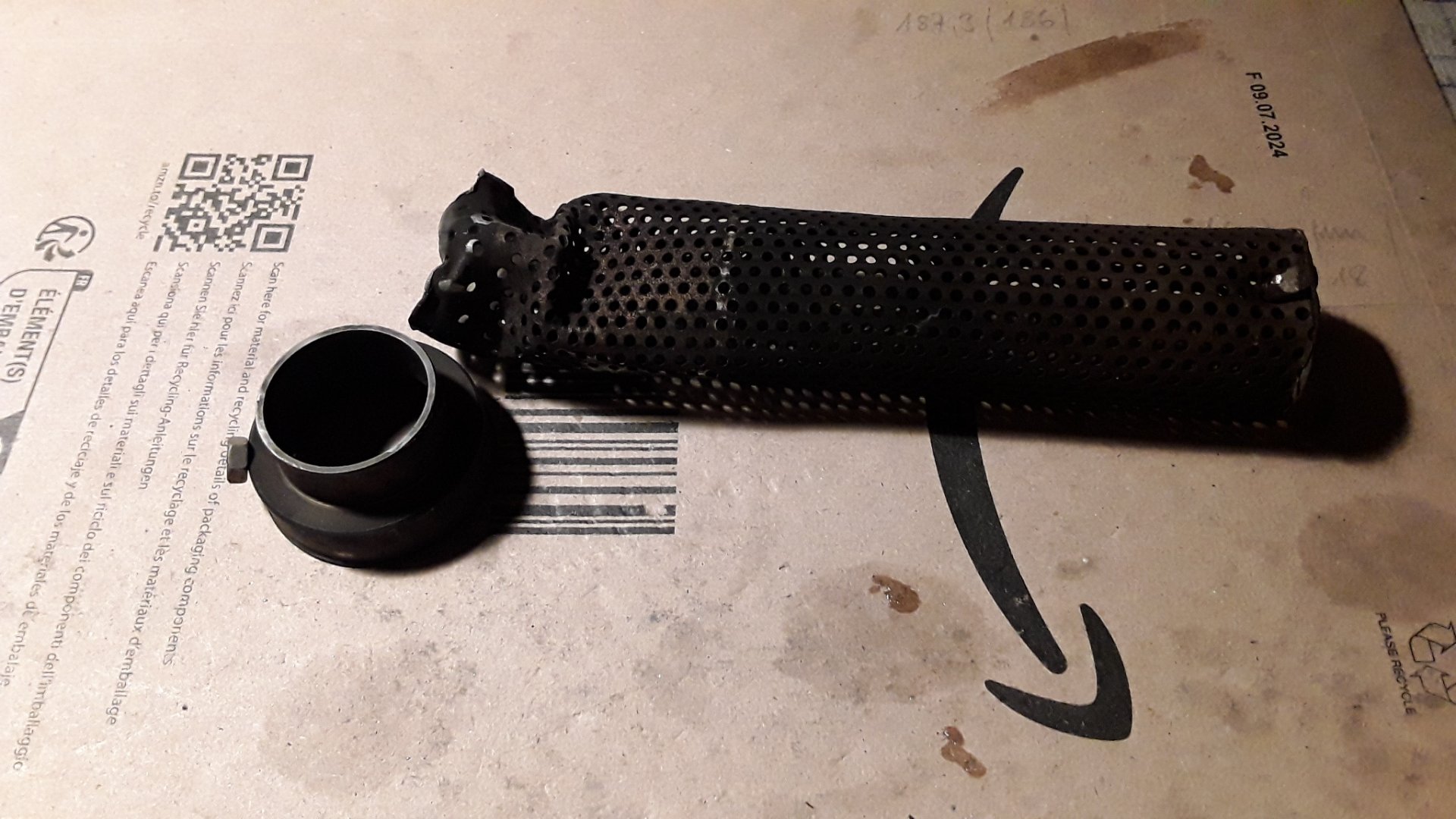

In der früheren Testphase ab und zu Fehlzündungen, siehe Db Killer
Ist nur dünnes Alublech, bin trotzdem etwas besorgt um die Auslassventile, da Zxr Hypochonder haha
