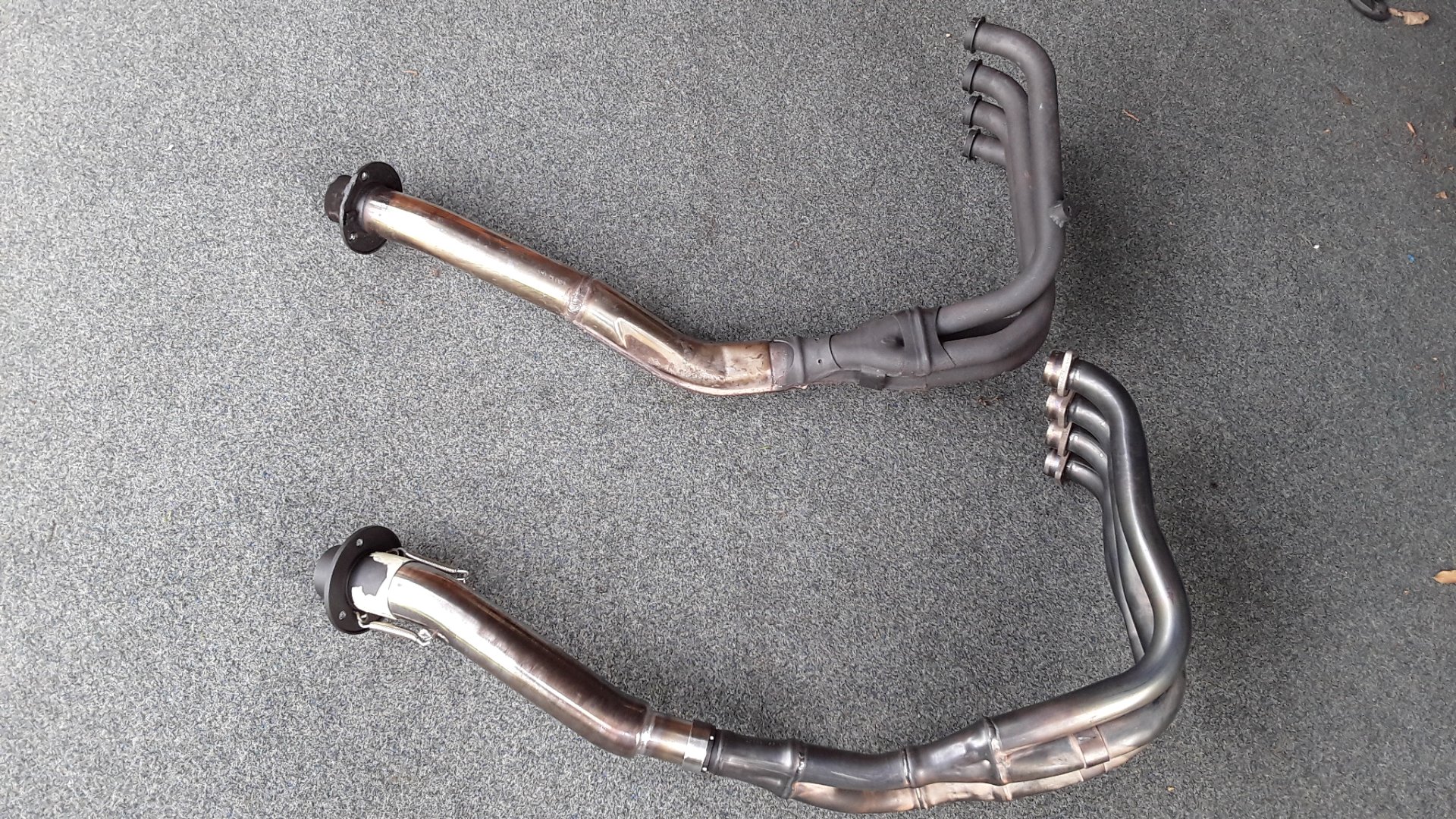

Rechts original
Wurde als Gsxr 1000 K1-K4 verkauft. Denke das stimmt, da diese hier im Forum als passend berichtet wurden.
Flanschabstände, Durchmesser und Verschraubungen passen genau.
Die Schellen sind anders als original nicht geteilt abnehmbar aber auch titan.
Es müssen ein paar Dinge angepasst werden, um es ohne Einschränkungen an der Zxr zu verwenden:

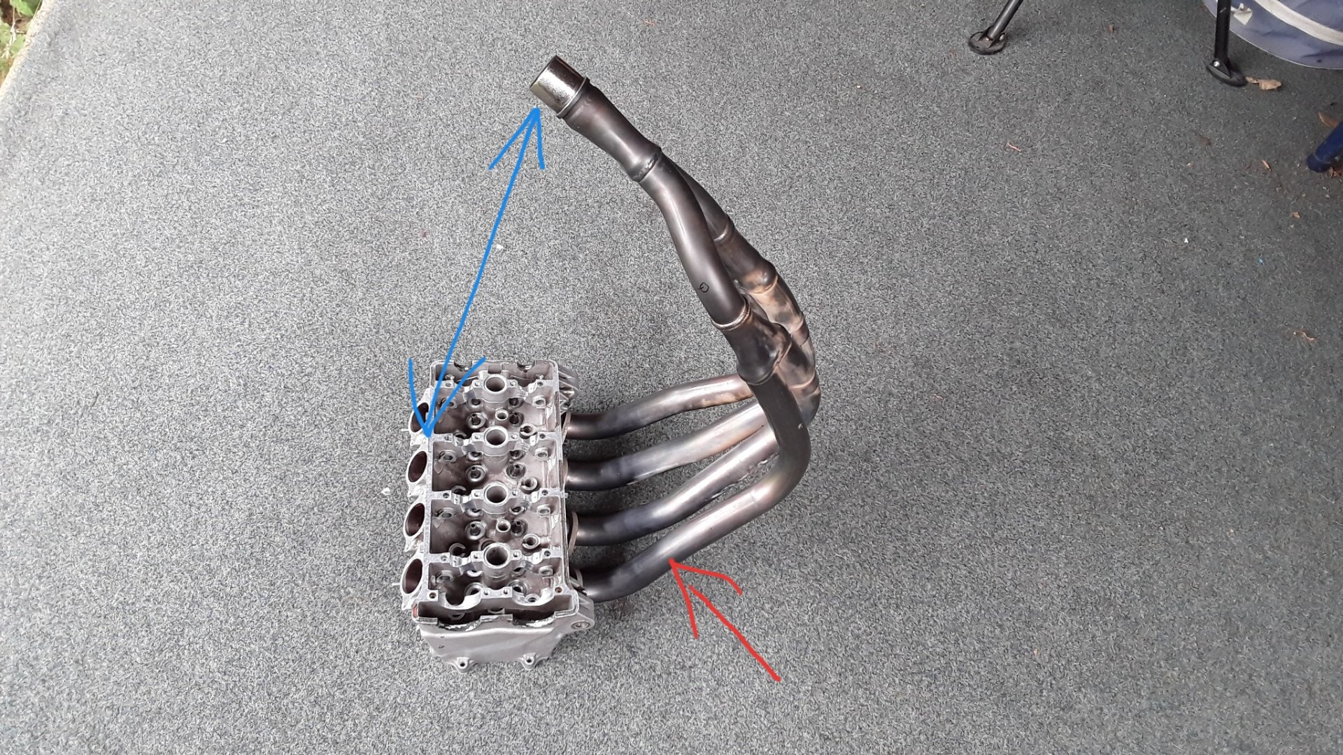

Biegen
Grundsätzlich muss der Krümmer etwas enger gebogen werden, um im Bereich neben dem Federbein an der originalen Stelle aus der Verkleidung zu kommen.
Ich habe einen defekten Zylinderkopf als Halterung genommen. Er wurde dabei nicht beschädigt, also geht vermutlich auch ein intakter Kopf.
Titan ist sehr zäh. Daher war meine Vorgehensweise:
Immer nur einen krümmer festziehen am Kopf
Die anderen locker in den Schrauben
Erwärmen auf dunkelrot (roter Pfeil)
Etwas biegen
Nächstes Rohr
Das wiederholen bis der Abstand Rohrende zu Kopf (blauer Pfeil) sich um etwas 20-25mm gleichmäßig verringert hat, die Flansche alle noch in einer Ebene liegen und wie vorher ohne Spannung in die Auslässe passen.
Ein Propanbrenner reicht. Nicht zu hell glühend machen, da titan dann gerne oxidiert und sofort sprödbrüchig wird.
Bei mir musste an der seitlichen Ausrichtung nicht wirklich viel geändert werden. Mann sollte aber beim Biegen das Rohrende nicht weiter zur rechten Außenseite drücken
So ist Lage vorm Biegen gewesen

Ergänzendes zum Biegen
Hauptsächlich muss das ganze wie erwähnt am Verkleidungsaustritt etwas höher kommen. Die krümmer müssen aber auch:
-auf ungefähr Zylinderhöhe etwas näher zum Motor, um den Lüfter nicht zu berühren
-etwas darunter nicht zu weit zum Motor, um am Kühlerhalter vorbei zu kommen
-unterm Motor näher an die Ölwanne, um Abstand zur Verkleidung zu halten
Deshalb konnte ich nicht einfach hinten am Rohrende etwas hochbiegen.

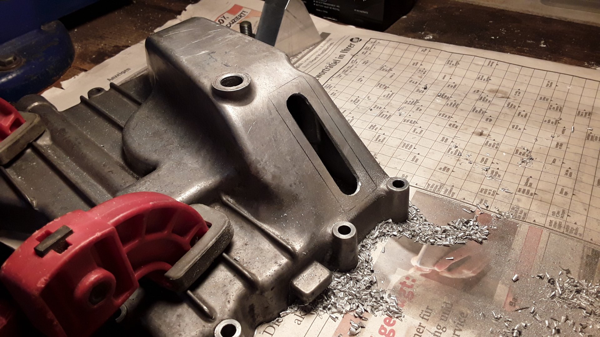

Ölwanne
Der Krümmer verläuft ziemlich genau unter der ölablassschraube. Das lässt sich ohne radikale Änderungen auch nicht verbessern. Vielleicht kann man soviel Abstand lassen, dass die Schraube noch raus geht, aber das Öl würde beim Ablassen immer über das Rohr laufen.
Daher die Wanne Richtung Hinterrad verlängert und eine neue Ablassschraube gemacht
Die alte Schraube ist verkleinert (im Durchmesser und flacher) und hat wieder einen nd Magneten, weil das Öl genau darüber geführt wird.

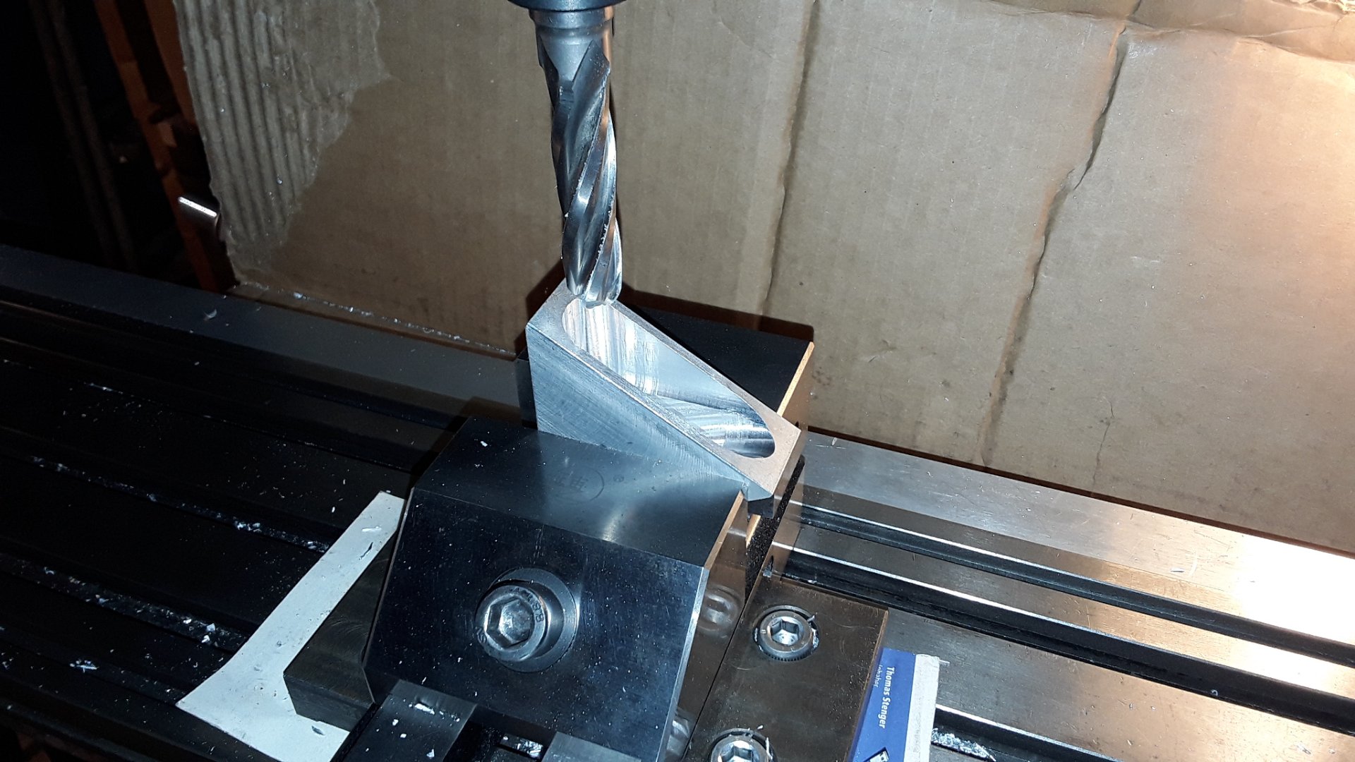

Ein paar Bilder von der Herstellung
Das Alumaterial der Wanne ließ sich einigermaßen ok bearbeiten und schweißen. Das angesetzte Stück ist irgendein schweißbarer Rest unbekannten Typs. Zusatz war einfach AlMg5.

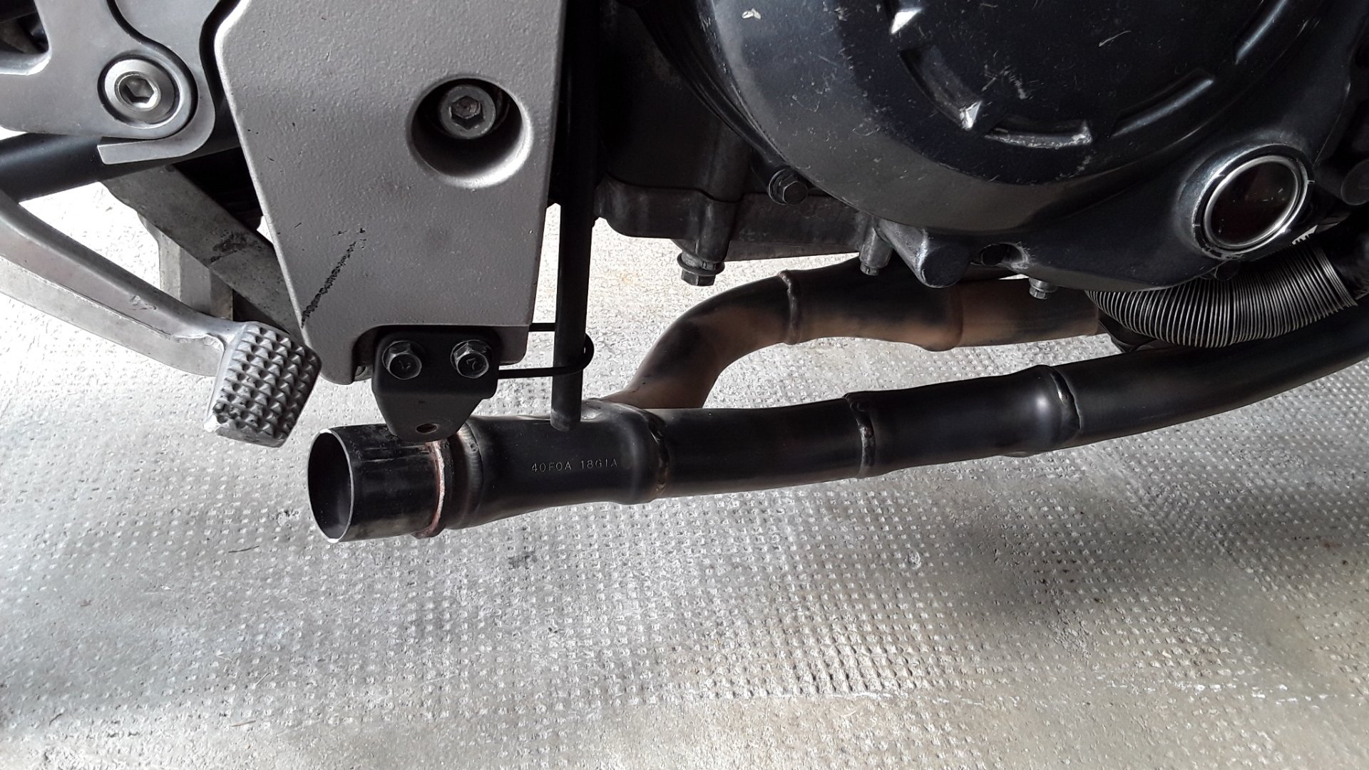

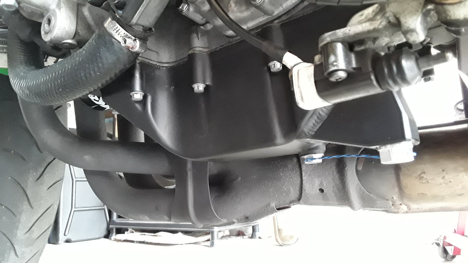

Am Fahrzeug
Hier noch mit dem original Krümmer
Hier ist der Krümmer noch nicht gebogen
Hier gebogen
Zwischen dem Rohr und der original Ablassstelle ist kein Zentimeter mehr. Daher etwas Hitzeschutzband.
Die geschweißte Wanne musste an der Dichtfläche leicht nachgeplant werden, ca. 0,5mm.

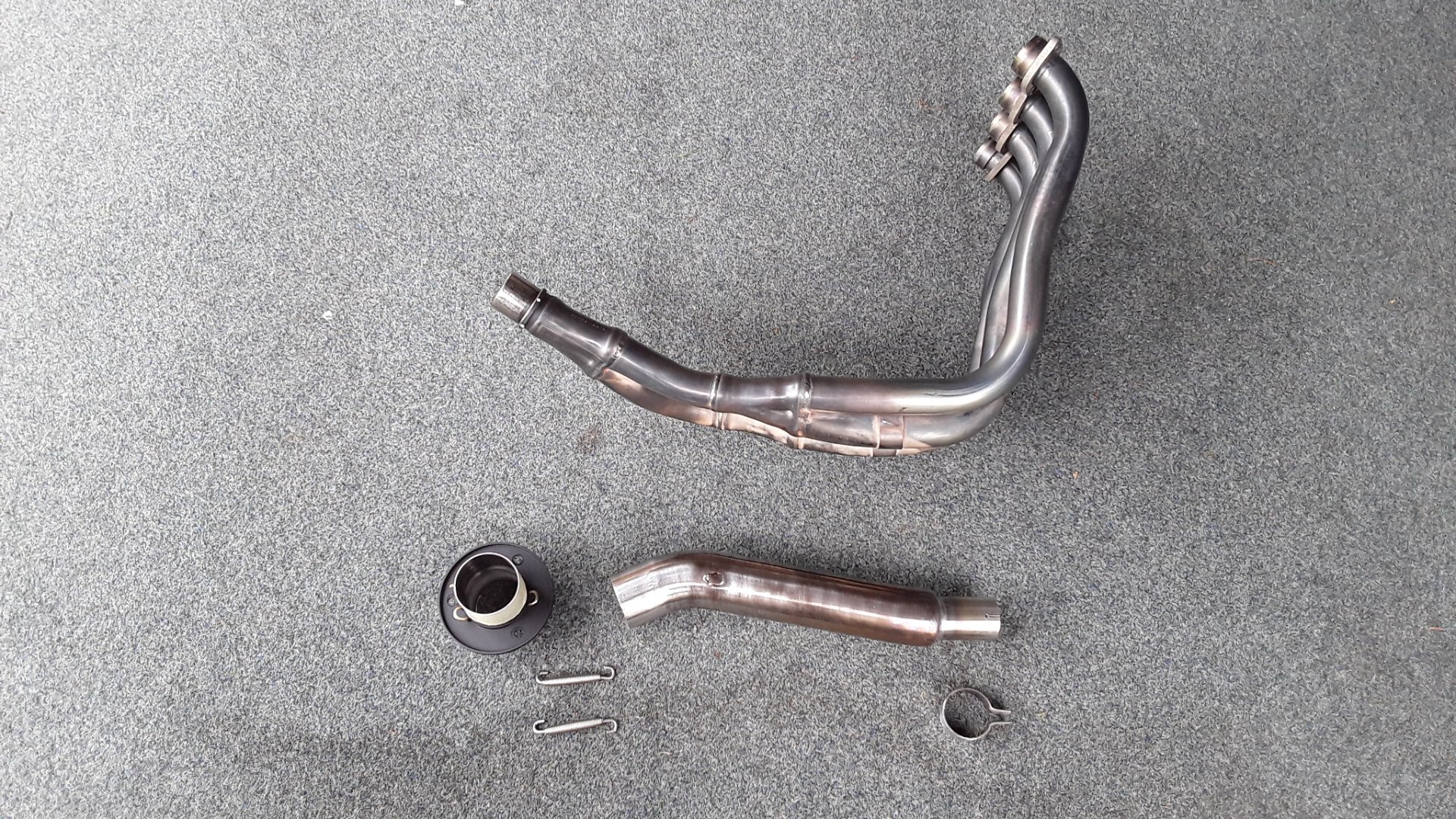

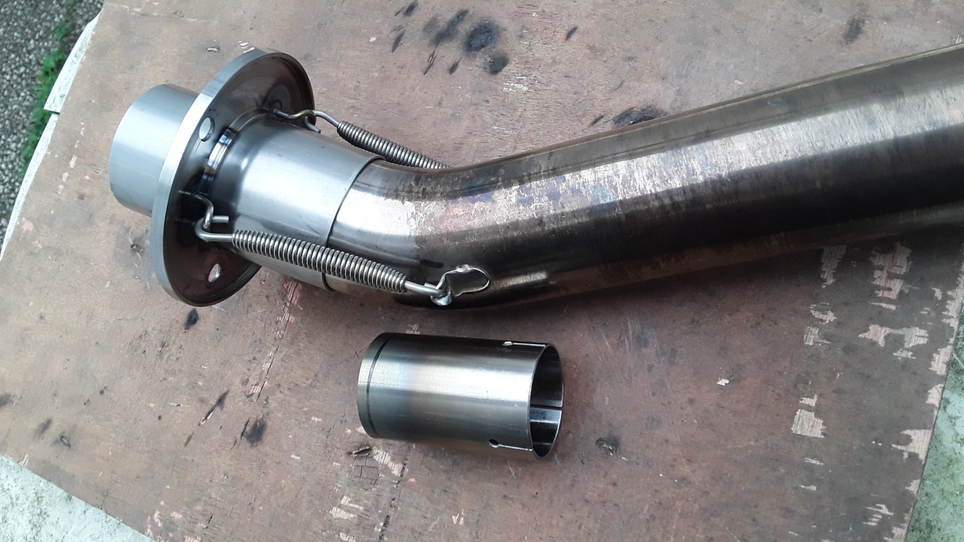

Verbindung zum Endtopf
Bei dem Krümmer war ein VA Zwischenrohr dabei. Weiß nicht, ob es original gsxr ist. Es war mit nur leichten Änderungen verwertbar.
Bei dem Zwischenrohr wurde die Klemmung abgetrennt, ein Stück geweitetes VA Rohr als Verlängerung angeschweißt und auch mit Klemmschlitzen versehen. Dieses passt dann auf den Krümmer am Verkleidungsaustritt.
Die Flanschplatte hab ich aus einer 5mm Stahlronde gedreht. Sie ist dann genau so wie die feste Flanschplatte am original Auspuff und passt genau auf den Endtopf.
Die Federn hatte ich noch von meinem gpz Umbau. Sie wären technisch nicht unbedingt nötig, weil man die Platte wie original ja auch noch vom Endtopf abschrauben kann. Aber es sieht modern damit aus.
Die Platte passt dann mittels Reduzierrohr auf das Zwischenrohr.
Hier alles in Teilen
Und zusammengesteckt
Details von der Bearbeitung
Das einigermaßen passende Zwischenrohr hat viel Zeit gespart. Die einzelnen Rohrdurchmesser genau passend, dicht und trotzdem steckbar zu machen war am aufwändigsten.

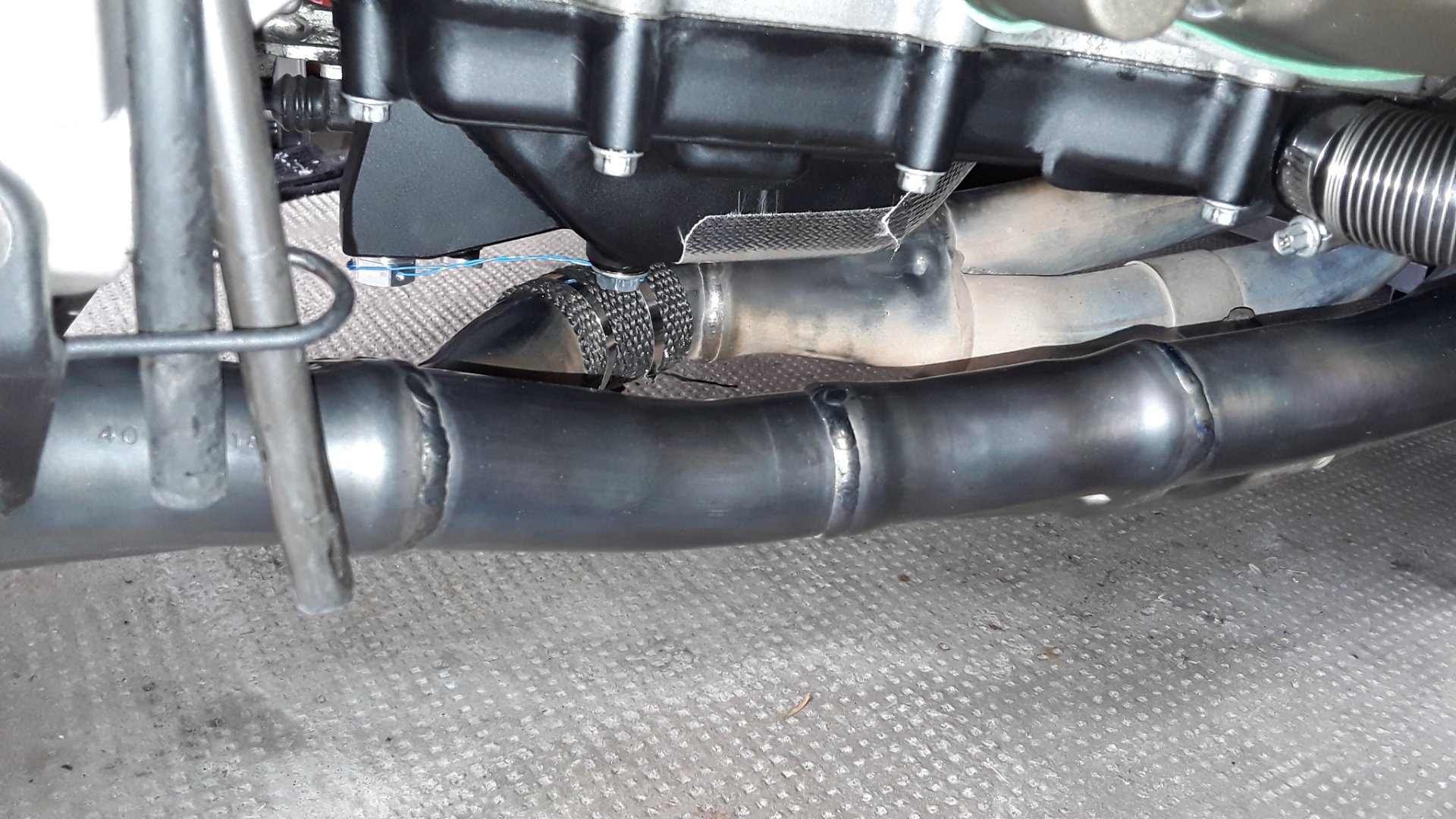

Fertigstellung
Was noch zusätzlich nötig war:
Der Kühlerhaltebügel musste an dieser Stelle etwas flacher gedrückt oder gehämmert werden
Ein Hitzeschutz am Lüfter musste etwa 5mm weiter Richtung Lüfter
Dazu die 2 Schweißpunkte weggebohrt, den Blechwinkel bis zum Biegeradius verschoben und wieder festgepunktet.
Es hat immer noch ausreichend Abstand zum Lüfterflügel. Das ist im Bereich von Krümerrohr 3, die anderen sind frei.
Außerdem den Krümmer im Bereich des linken Y Stücks, wo es von 4 auf 2 geht, leicht mit einem Kugelhammer bearbeitet, so dass überall gleichmäßig Abstand zur Wanne ist. War nicht viel und ging auch kalt leicht.
Trotzdem Hitzeschutz für die Wanne

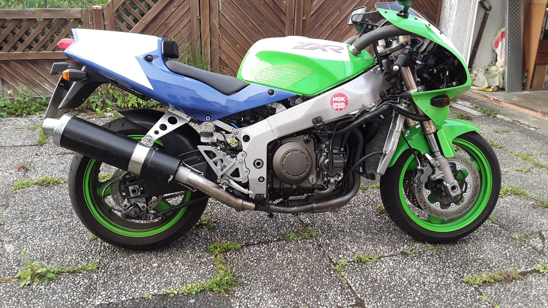

Mit diesen Änderungen passt alles problemlos mit der Verkleidung und im Bereich der Fußraste und Hinterradbremse. Der Lauf des Zwischenrohrs ist sogar etwas passender als original.

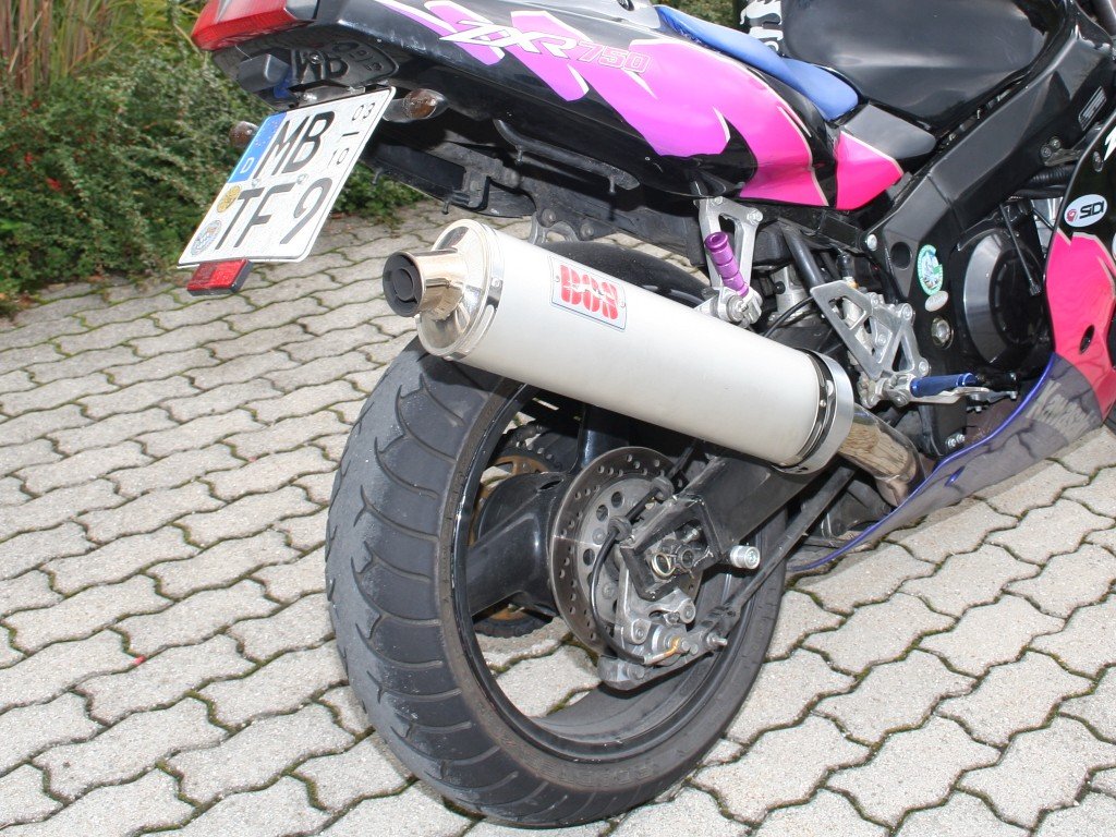

Fahrbereit am Motorrad
Die Anlage scheint der Leistungscharakteristik im unteren und mittleren Bereich genützt zu haben, ohne oben etwas zu nehmen. Es hat definitiv nicht geschadet.
Habe allerdings J Nocken drin und drehe selten über 10500. Bis dahin jedenfalls wirkt es stärker und direkter ohne ruppig zu sein.
Klang
scheint vom Krümmer her etwas heller und vom Endtopf her etwas dunkler.
Daher subjektiv etwas voller und lauter. Standgasgeräusch unprofessionell gemessen 91 bis 92 db.
Gewichtsersparnis insgesamt ca. 2,8kg

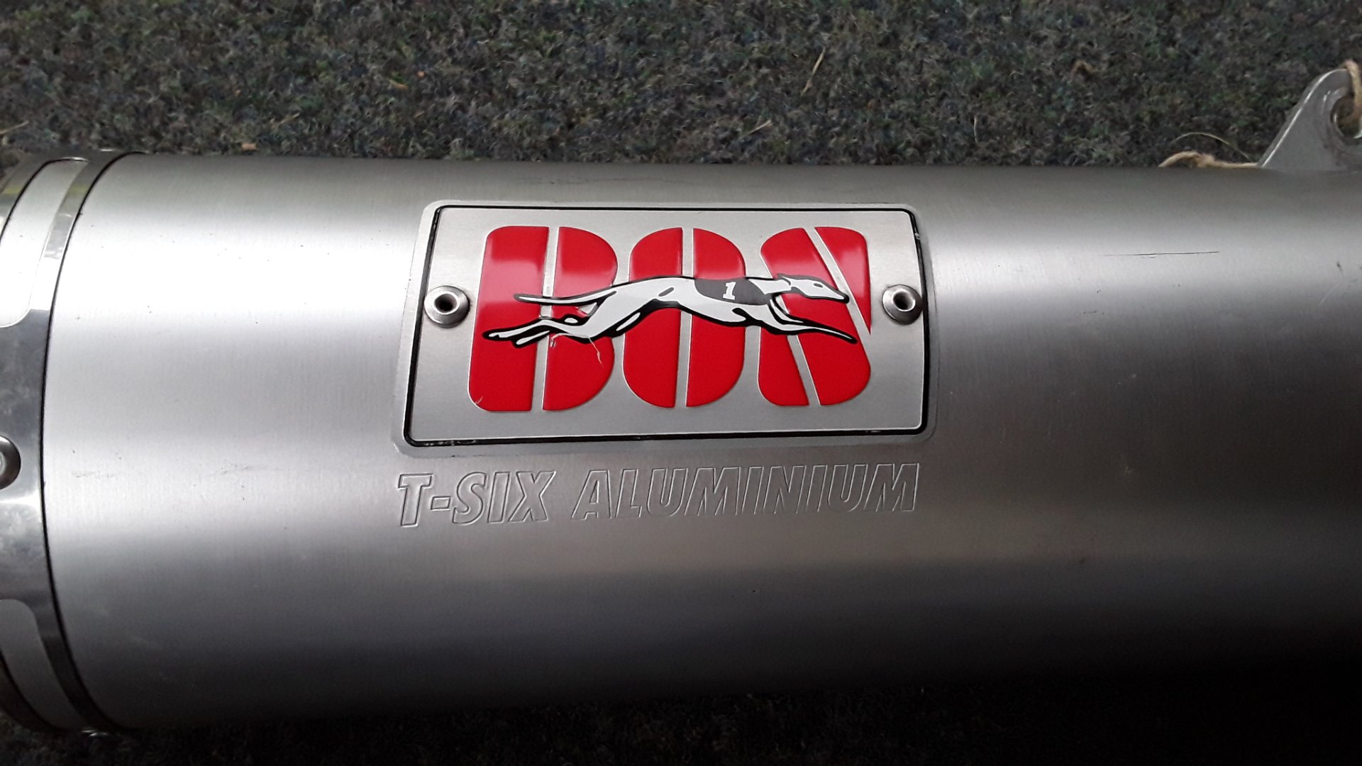

Haue mal in die gleiche Kerbe, das Serien-U-Boot gefällt mir nun garnicht.
Da wäre ein Bos oder LeoVince formschöner, aber das musst du selbst entscheiden.
Solange die Tüte nicht den Sound von ner Mig hat, sollte es safe sein

Ergänzungen:
Der original Krümmer hat einen Riss entwickelt
Erst beim Ausbau bemerkt. Scheint keine großen Auswirkungen zu haben. Daher unbekannt wie lange vorhanden. Typisch direkt neben der Naht.
An dieser Stelle passt mir die Rohrführung besser als original
Direkt über dem Bremspedal die Lambdabuchse. Einzige verdeckte Stelle um die Sonde ohne weiteres einfach ein zu schrauben. Fahren und Bremsen mit Sonde gut möglich.
Wollte ursprünglich jeden Krümmer einzeln mit Buchsen versehen. Diese Variante war insgesamt jetzt aber erstmal praktischer, obwohl ich das titan schon habe. Naja

bei mir im Ort tauchte dieser Endtopf auf:
Bos 2,6kg und ca 125mm Durchmesser
Zxr L 5,8kg und 130mm
Der Bos ist ein paar mm länger
War so leicht und problemlos im Rucksack zu transportieren.
Db Killer muss ich noch machen.
Ein Gewinde im Flansch ist beschädigt und der Verkäufer stellte sich als jemand heraus, dem ich vor Ewigkeiten meine erste Gpz verkauft habe. Habe den Topf daher für 75€ bekommen, als Info zur Marktlage. Der Lochabstand ist nicht genau gleich, muss sowieso den Flansch bearbeiten. Kann leider erst im Winter wieder sinnvoll in die Werkstatt. Aber versuche vorher irgendwas provisorisches zum testen zu machen.
