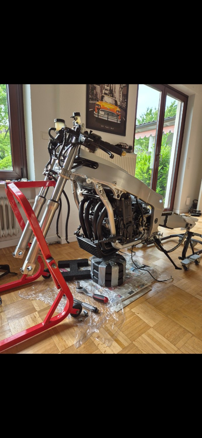

Hallo an alle, ich bins mal wieder morgen möchte ich das Motorrad nach über 1 Jahr wieder Starten. Hatte es ja komplett zerlegt und alles aufgearbeitet. Morgen geht es auf die Terrasse und dann kommen alle Flüssigkeiten rein Wasser, Oil, Bremsflüssigkeit. Batterie ist schon geladen bin sehr gespannt ob es gleich läuft.
Habe aber noch eine kleine bitte an euch das hintere Rücklicht tut nicht nur über das Bremspedal. Ich kann diesen fehler nicht finden. Habe schon gemessen mit Multimeter es kommt kein Saft von der Roten Leitung, die zum Rücklicht führt. Saft ist aber da von der Blau/Roten Leitung die vom Bremspedal komm. Das 3 Kabel ist Schwarz/Gelb müsste ja Masse sein. Wohin führt diese Rote Leitung zu der Box wo die Sicherungen drin stecken ??? Vorne tut alles am Licht.
Grüße Jimknopf67
Grüße Jimknopf67

Hi, ein paar Bilder konnte ich beim Post davor nicht anhängen also hier nochmals.
Grüße an alle hier, und noch vielen dank für die hilfe und Unterstützung.
