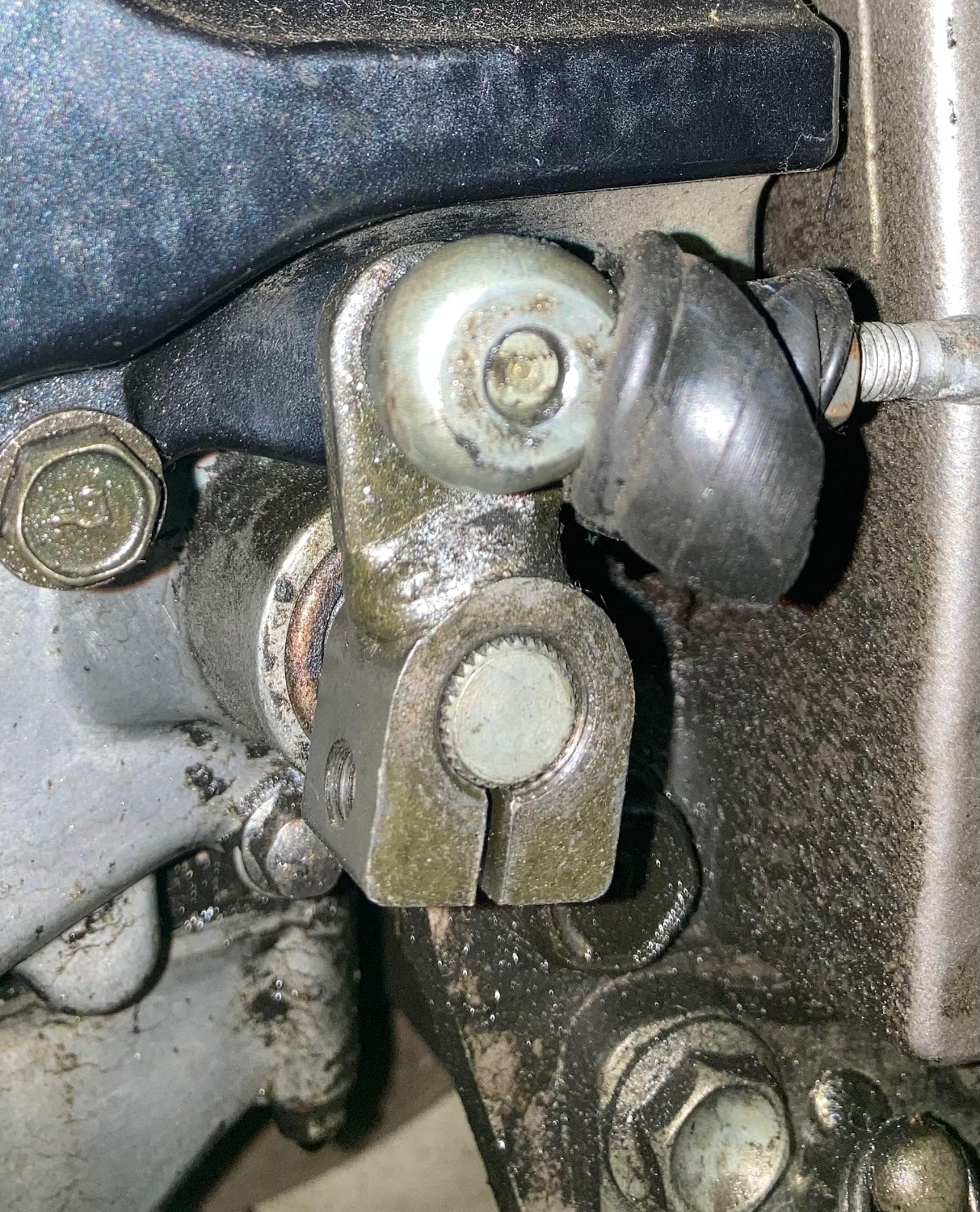

Was mache ich falsch?
Hilfe!
schaltt rev.jpg (52.71 KiB) 82805 mal betrachtet

Re: Umgekehrte Schaltung bzw. GP-Schaltung (GP-Shift)
Dreh das Ding um 180° damit die Öse nach außen steht
ich denke das war ironisch :lol:
Also bei meiner ZXR kann ich den Hebel einfach um 180 Grad drehen. Team Superrider/Windy hat recht.... :mrgreen:
Es ist auch genügend Platz vorhanden.
....ja ist dreckig :roll: :mrgreen: :prost:
Muss ich noch mal bei unseren schauen. Also da ging es definitiv nicht. Ich meine die Hebel der unseren Zxr´n waren viel länger als die im Bild oben, die sehen so kurz aus, aber ich schau es mir nochmal an (kann dauern bis ich momentan dazu komme). :kratz:

Und - nachdem ich grad mal Bilder durchforstet hab - so hab ich nen auch dran.
Quasi auf dem Kopf und dann noch gedreht. Das aber mehr deswegen, das der Schaltautomat Platz zum Rahmen bekam.
Das ausgeschnittene Loch in der Ritzelabdeckung spielt dafür keine Rolle.
