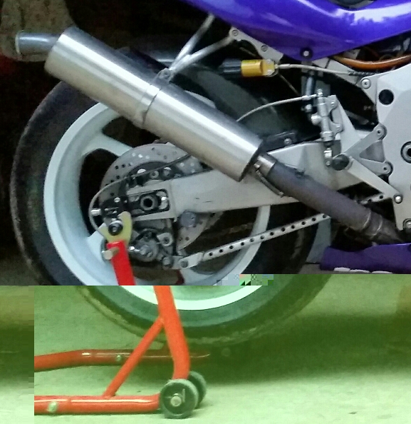

Re: Aufbau meiner ZXR 750 M
2018-05-10 11.00.05.jpg (259.96 KiB) 35123 mal betrachtet
Also zwischen Endrohr und Felge hab ich schöner Platz als auf der linken Seite.
Aber fakt is, das es so oder so kein essentielles Problem wäre, sondern mehr persönliches Gusto.
Ich hab hinten kein Winkelventil drin bisher und is auch ok - für meinen Druckprüfer sogar besser ehrlich gesagt, weil ich schöner drauf komme.
