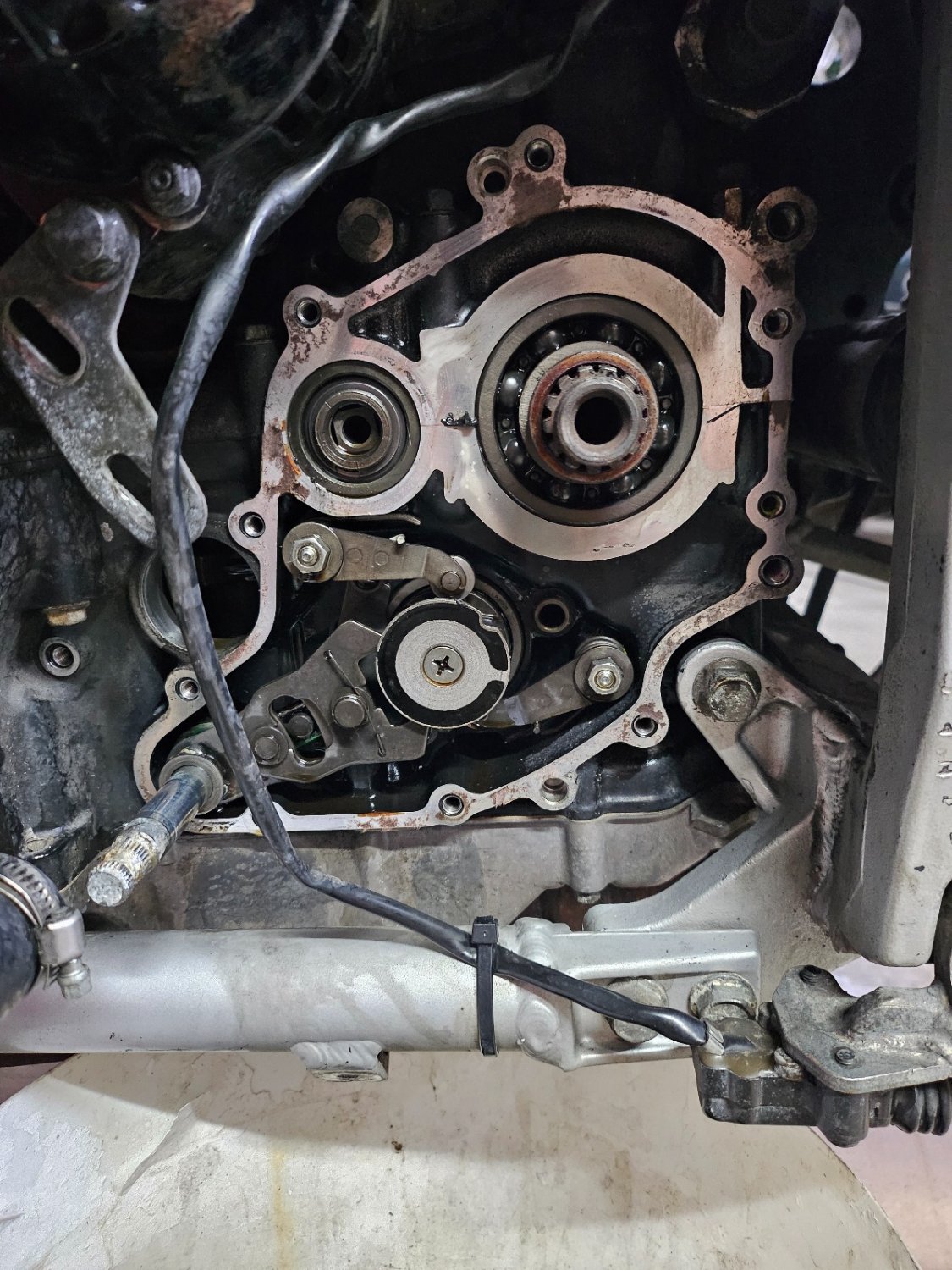

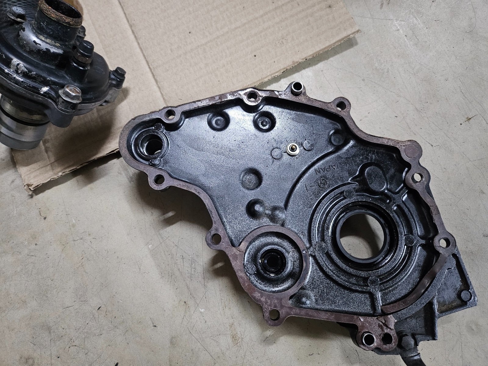

Ja....also wie es aussieht muss da alles runter, irgendwie ist meine Dichtung auch viel größer als das was ich bis jetzt zu sehen mag!
Na gut hab ja alles neu bestellt warte nur auf die Lieferung.

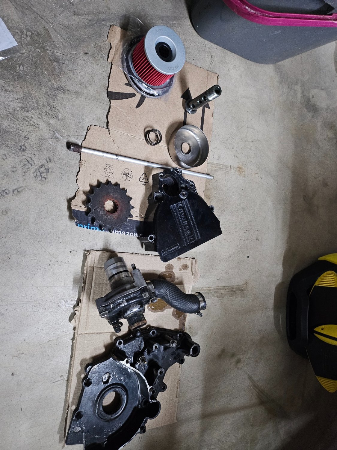

Okay okay, auf alle Fälle siffts extrem da drunter....
Öl ist schon raus, Kühlwasser muss auch raus? Da die Pumpe ja abkommt...

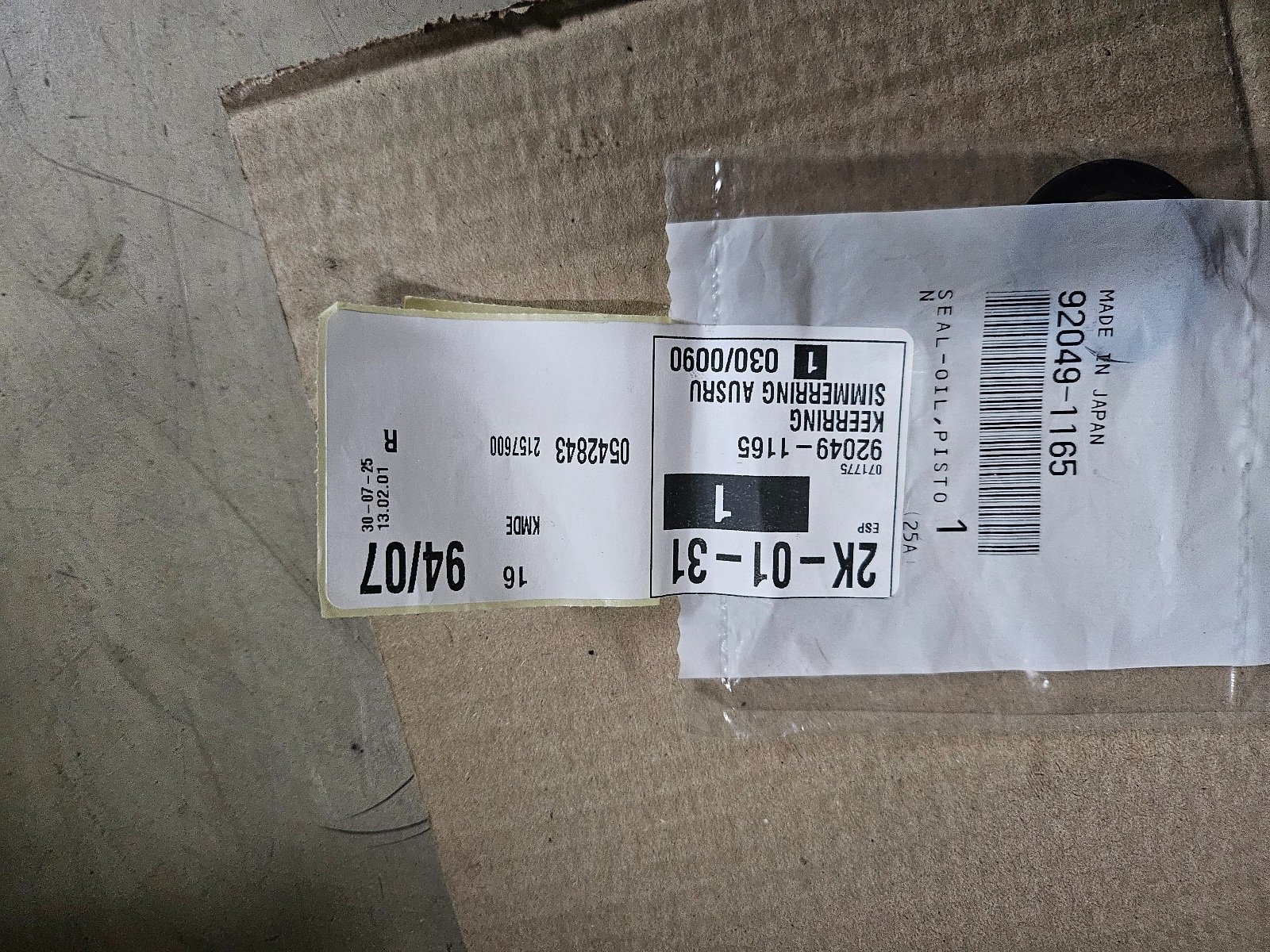

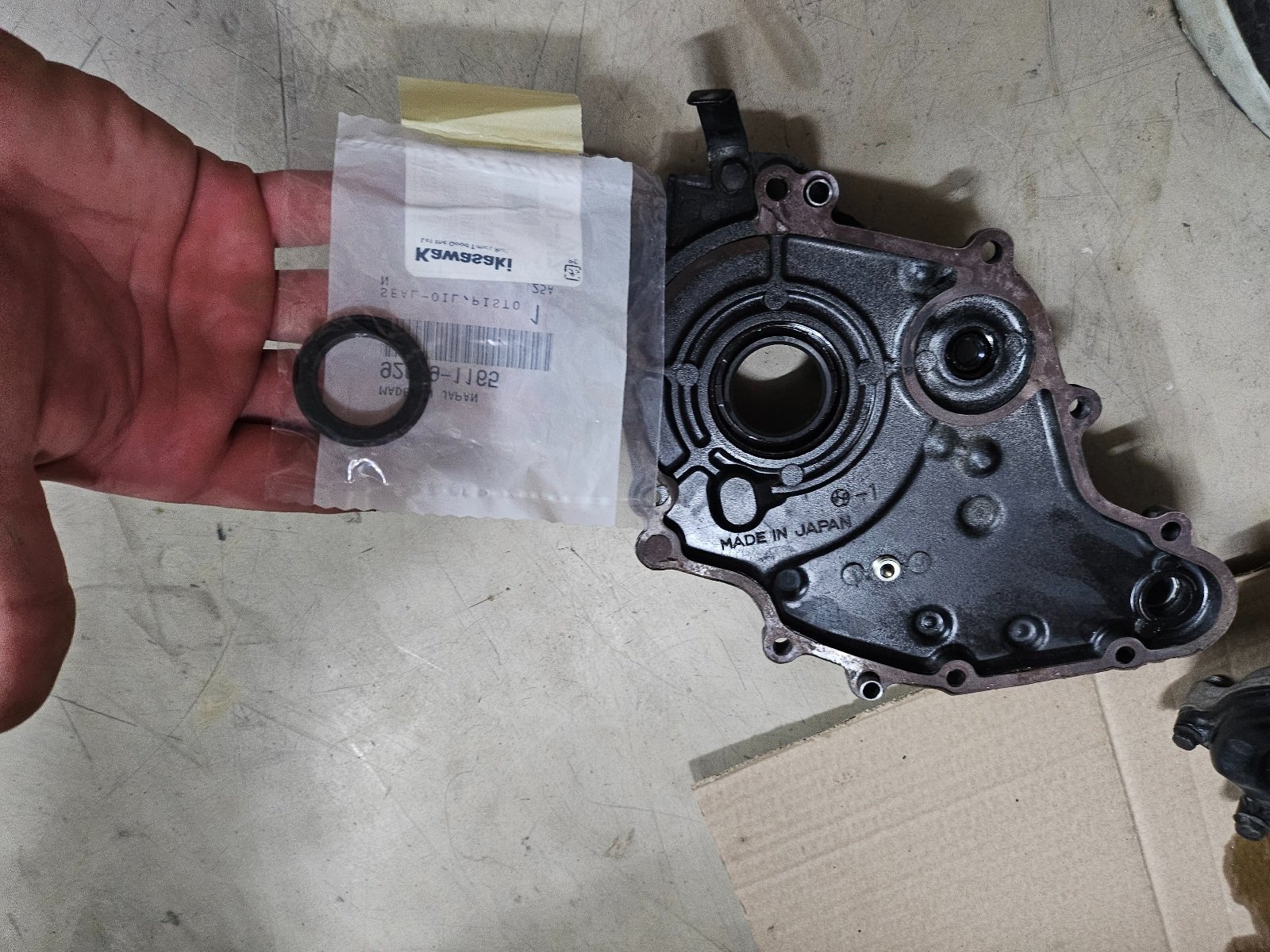

Soooo, alles raus und alles runter...nur der Simmerring mit der richtigen Referenznummer laut Explosionszeichnung ist 10 mal zu groß....
Gut dass ich ne 2te Bestellung mit den Siris gemacht habe, hoffentlich ist da der richtige dabei, für heute reichts....

Die Mikrofilme von der H hab ich leider nicht, nur was RonAyers hergibt und da ist das der 92049-1017
Wenn ich nicht ganz blind bin?
Laut der Nummer gehört der 1165 in den Geberzylinder.
P.S. Das bei der Zeichnung weiter untern die Teilenummern aufgelistet sind hast du gesehenen?

Hallo Drachenreiter. Den hab ich auch bestellt woanders, mit Explosionszeichnung, also den 92049-1017, bekommen hab ich aber ganz was anderes....
Habe danach nochmal bestellt bei Volker Widmung Motorradteile, alle 3 Siris, und woanders nochmal die Deckeldichtung da die hinüber ist, und auch schwer noch zu finden ist...

08 Aug 2025 6:19
Hier.....
https://www.ronayers.com/oemparts/a/kaw ... ne-cover-s
ich hätte auch den
https://www.ronayers.com/oemparts/p/kaw ... il-sd-8187
bestellt :wink:
@Stefan
Wenn man nicht richtig hinschaut übersieht man, dass der 92049-1165 zur Baugruppe 13231 (Kupplungsnehmerzylinder) gehört.
Ach du Ka**e, ja jetzt hab ichs auch bemerkt, war wohl im Eifer des Gefechts....
