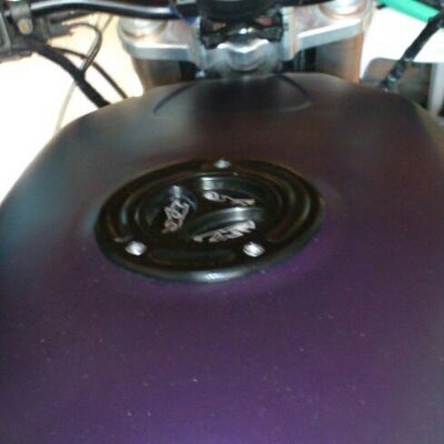

Foto einstellen geht zur Zeit nicht. Mein DSL zu hause ist tot.
Ansonsten sieht er genauso aus , wie der alte nur mit Schraubverschluß und von unten ist eine Gummidichtung zwischen Tankrand und Deckel. Dicht ist er. Vielleicht auch "zu" dicht. Der alte Deckel hatte eine Art Entlüftungsloch zum Schließzylinder an dem es auch im Sommer ein wenig Benzin raussabberte.
Sollte der neue Deckel auch eines haben? Wegen des Unterdrucks bei Benzinentnahme durch den Motor? Einen 1mm-Bohrer hätte ich noch :mrgreen:

So, hab mal ein Foto mit dem Handy hochgeladen.
Re: Tankdeckel, passen andere?
Danke!!!
Wenn der keine Entlüftung hat merkst du das früh genug ;)
