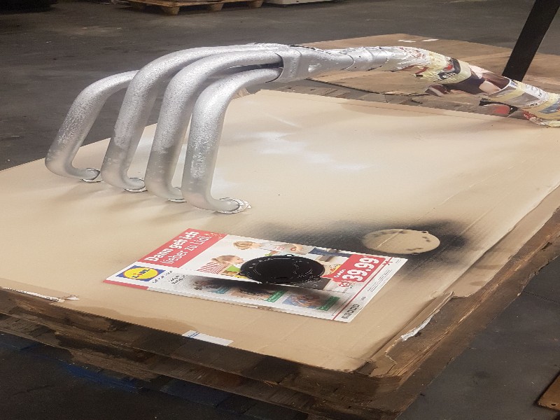

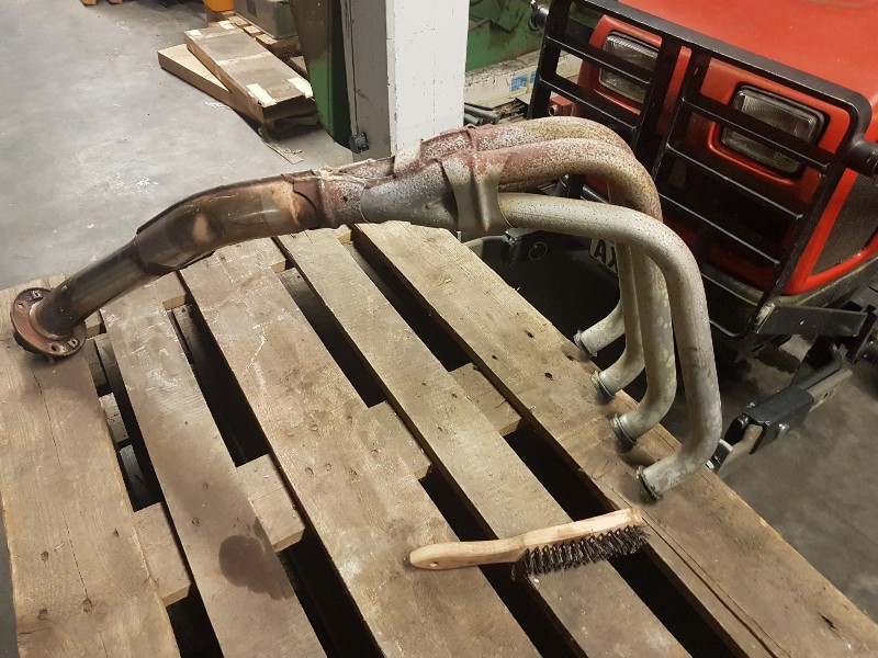

So hier gings auch wieder ein Stück weiter.
Krümmer mal entrostet und wieder hübsch gemacht.
Im gleichem Atemzug gleich mal die Dichtungen gewechselt.

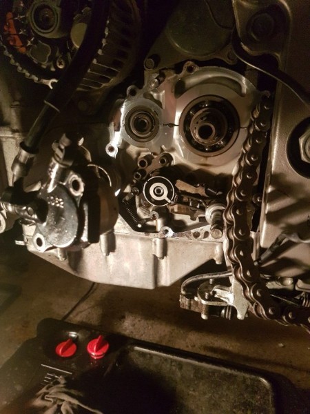

Die 3 Simmenringe sind nu auch gwechselt.

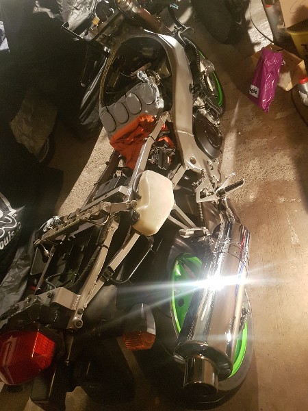

So ich war nicht ganz untätig die letzten Wochen :mrgreen:
Es war tatsächlich der Temperaturfühler der ne Macke hatte.Nen neuen rein und alles funzt :prost:
So is der jetzige Stand. Tank ist entrostet und neu versiegelt.
Verkleidung geschweißt.
Jetzt noch spachteln und lackieren. Dass wird allerdings noch eine Weile brauchen. Das Wetter macht mir Momentan auch einen Strich durch die Rechnung,was die 1.Probefahrt angeht :x

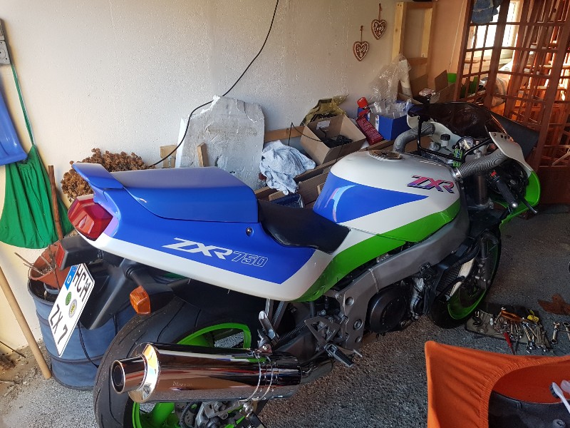

So mal wieder was neues von der "Diva"
Nachdem wir ja alles soweit fertig hatten und ich die ersten 600km hinter mir hatte,schien alles bestens zu sein. :prost:
Also Megafreude endlich meine ZXR zu haben und dann noch das eigene Forumstreffen im Donautal.
Die Vorbereitungen fürs Treffen waren abgeschlossen und Donnerstags gings los :knuddelg:

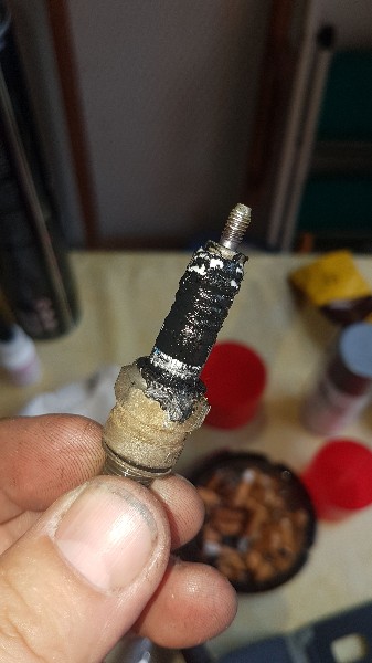

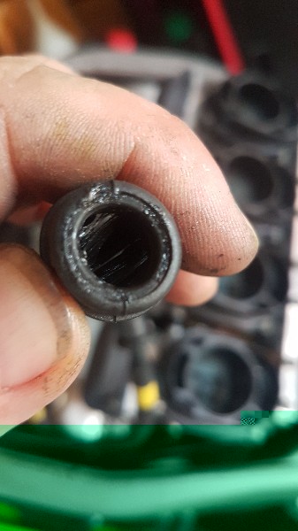

Abends gabs dann Benzigespräche und Analysen.
Mit genug Input Sonntagabend in die Garage und Tor zu :evil:

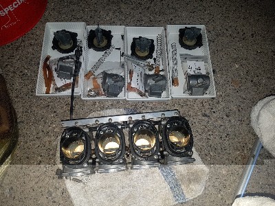

Es muss der Vergaser sein!
War von allen Einstimmig.
Na gut dann stand an:
Neue Zündkerzen
Neuer Zündkerzenstecker
Neue Gaszüge
Vergaser Rep-Satz
Vergaser Ultraschallen
Der sich auflösende Zündkerzenstecker. Wie Silikonmasse alles voll
Zum Schallen vorbereitet
So langsam wurde die Zeit knapp. Am 1.7. war Alt Eisentreffen im Nachbarort.
Ok alles zusammengebaut,Benny kam dann zum synchronisieren.....
suuuuper :evil: tourt nicht ab.
Siehe da Falschluft an den Ansaugstutzen :loldevil:
Also auf Charles Rat gehört Ansaugstutzen plangeschliffen und ne Dicke Wurst Dirko drauf.
Heute dann bis 12.00 zusammengebaut synchronisiert und siehe da:
Die Diva schnurrt besser denn je.Danke für die ganzen Tipps und abermals an Benny für die Hilfe :knuddelg: :prost:
