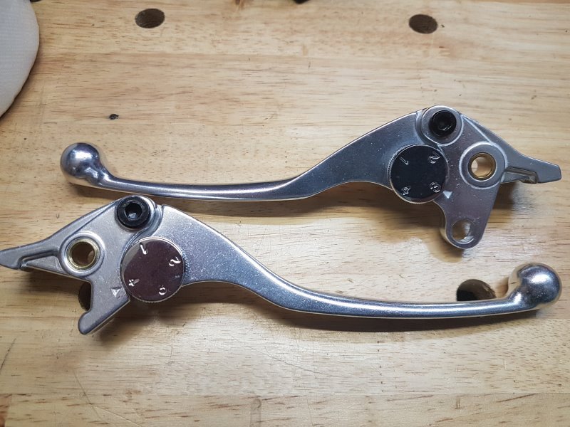

- Hätt wer evtl. noch neue/nicht ganz so alte (Ersatz-)Hebel und könnte da den Innendurchmesser der Buchse nachmessen?
(Selbst ist der Mann! :mrgreen: )
Also die Buchsen der neuen, originalen Hebel - fragt jetzt aber nicht woher ich das weiß 8) - haben vllt. 1-2 Hundertstel über 8mm.
Die entsprechenden (Pass-)Schrauben, die da durch gehen, messen etwa 7,9-7,92mm. In etwa also 1/10-tel Luft.
Die jetzt (verständlicherweise) "etwas" ausgeschlagenen Buchsen waren bei mir schon so Richtung 8,2X mm - also mal locker der zweifache Wackeldackel. :hammer:
Der neue (Billig-)Ersatz aus der Hebelwelt..
20211127_104505 (Small).jpg (133.77 KiB) 2385 mal betrachtet
..ist da mit etwa 8,1mm schon eine ganze Ecke besser als die ausgeleierten alten, kommt aber natürlich nicht an's Original ran;
und so richtig zufriedenstellend ist es für mich somit auch nicht.
Sieht aus, als müsste ich mich damit doch noch ein wenig beschäftigen bzw. die eine oder andere Kleinigkeit jetzt umsetzen.
