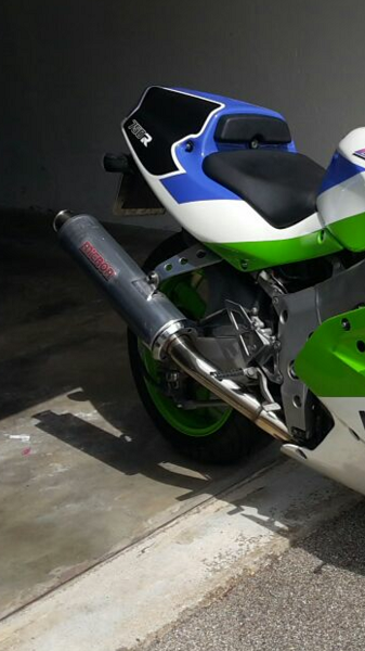

Find das Ori-Endrohr passend, wenn´s 10-15 cm weiter in Richtung Fussraste wäre - der Krümmer/das Verbindungsrohr ist für die Optik eben zu lang.Drachenreiter hat geschrieben:
Soll der Onkel mal gucken ob er ´nen würdigen Topf übrig hat

Re: Projekt Erika - Wiederaufbau einer J
Jo Maddin
Such mal ne ordentliche Tröte...dieses Ofenrohr paßt nicht ganz zur Optik
Mitas
Danke euch für die lobenden Worte
Diese Tröte ist der Übergangszustand für den TÜV
Hatten schon daran gedacht den originalen Krümmer bei Gelegenheit mal durch nen Gixxer-Krümmer zu ersetzen, da der Originale ZXR-typisch rostig ist.
Allerdings müssen dann die Halter für den Bugspoiler wieder abgeändert werden. Für diese Op fehlen momentan Kleingeld und Zeit. Der originale Krümmer ist soweit ja auch noch i.O..
Daher werden der ZXR-Krümmer und die dadurch vorgegebene Linie wohl vorerst bleiben.
Vielen Dank für das Angebot Was würdest du denn als stimmigen Endtopf empfehlen?Drachenreiter hat geschrieben:
Eine parallele und engere Linie zum Heck wäre natürlich schöner.Terrini hat geschrieben: Find das Ori-Endrohr passend, wenn´s 10-15 cm weiter in Richtung Fussraste wäre - der Krümmer/das Verbindungsrohr ist für die Optik eben zu lang.
Liebe Grüße, Jasi
Grüß euch Jungens...
Das ich schlanke Töpfe mag ist kein Gehemnis, die alten Microns sind ,m.M.n., sowieso vom Sound eh über alles erhaben.
Es müsste noch ein Bolt-on PCK von ner 9er B mit Nummer aber ohne Killer da sein..... (Glaub ich.... )
Ein Figaroli Carbon ist ganz sicher da und´n Leo von ner 1000er Gixxer, K5 glaub ich, der´s aber Slip-on und oval...
Der Winter ist lang.
P.S.: Hab endlich das Silikon im Umschalg und´s geht morgen mittag los. (Ist´n Insider )
Hi
zum Thema alten bolt-on Micron mit eNr und ohne Eater - hab hier noch einen, auf den die Beschreibung passt und von dem ich keine Details kenne.
Ist das zufällig der PCK?
Den wollte ich nämlich eigentlich nach dem TÜV dran basteln, da der etwas schlanker und kürzer ist, sich an Rosi schön angehört hat und kein Leistungsloch hatte
Auf dem Bild sieht man es nun nicht wirklich, aber die originale Blende sieht in Verbindung mit dem Micron nicht so hübsch aus. Wegen des geringeren Querschnitts des Microns steht die etwas über. Gibts dafür auch elegantere Lösungen?
Außerdem noch besten Dank für deine Mühen mit der Silikonbastelei! Hast ohnehin schon was gut bei mir
Auf jeden Fall vielen Dank für das Angebot und die Beratung - da muss ich mal ein paar Nächte drüber schlafen und Erika ne Weile anschauenDrachenreiter hat geschrieben:
Liebe Grüße, Jasi

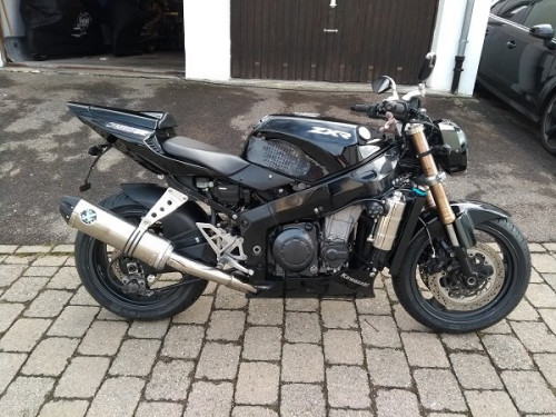

Hallo zusammen
Es gibt neues in Sachen Erika: sie ist nun soweit fertig und läuft mittlerweile schön.
Waren nur noch ein paar Details zu machen, wie z.B. der Endtopf, neue Reifen, andere Aufkleber usw.
Jetzt gehts die Tage noch zum TÜV, danach darf sie nach nun bald 9 Jahren Standzeit wieder auf die Straße
Hier noch 2 Bilder vom aktuellen Stand:

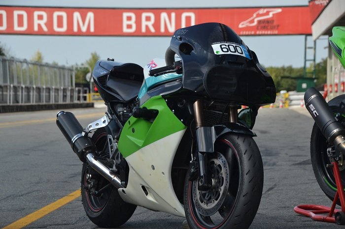

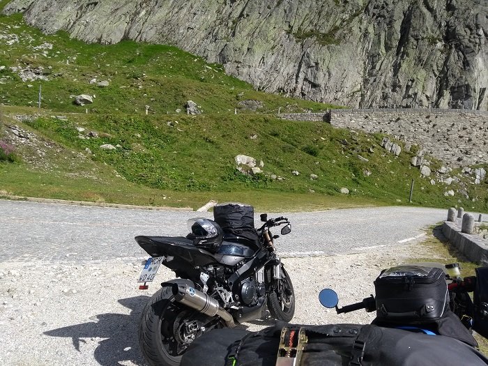

Hallo zusammen,
nachdem hier seit Erikas TÜV und der Zulassung am 01.03.2018 Funkstille herrscht, schreibe ich nun ein paar Zeilen zu dem, was wir im vergangenen Jahr erlebt haben.
Mittlerweile sind wir wunderschöne 10 000 km älter, wodurch die Erika mit nun stolzen ~83 000 km weiterhin die Oma in unserem ZXR-Stall bleibt
Zweifelsohne zählen dabei der Urlaub in den Schweizer Alpen sowie unser erster Rennstreckenbesuch in Brünn zu den Highlights.
Aus unseren Restteilen ergab sich für die Rennstrecke sogar noch ein notdürftiges und kunterbuntes Kleid
Geil wars - ein unbeschreibliches Vergnügen!
Insgesamt hat sie sich mehr als brav geschlagen, dennoch haben wir auch während der Saison etliche Stunden mit Schrauben verbracht.
Die meiste Zeit hiervon war allerdings dem Verschleiß, ein paar "Kinderkrankheiten" und der Kosmetik geschuldet.
Dennoch konnten wir einige neue Erkenntnisse daraus gewinnen bzw. einige Erwartungen bestätigen.
Bremspumpe:
Anfangs war z.B. Brems- und Kupplungspumpe inkl. Ausgleichsbehälter der ZX-9R B verbaut.
Trotz vielfachem und gründlichem Entlüften einschließlich Pumpenrevision bliebt der Druckpunkt matschig.
Dieses Problem lies sich durch den Wechsel beider Pumpen zurück auf die originale J-Pumpen endgültig beheben.

Natürlich ist das im Urlaub mitten in der Schweizer Pampa passiert
Mit der Nagelfeile die Kontakte abgeschliffen und so wieder gut heimgekommen.

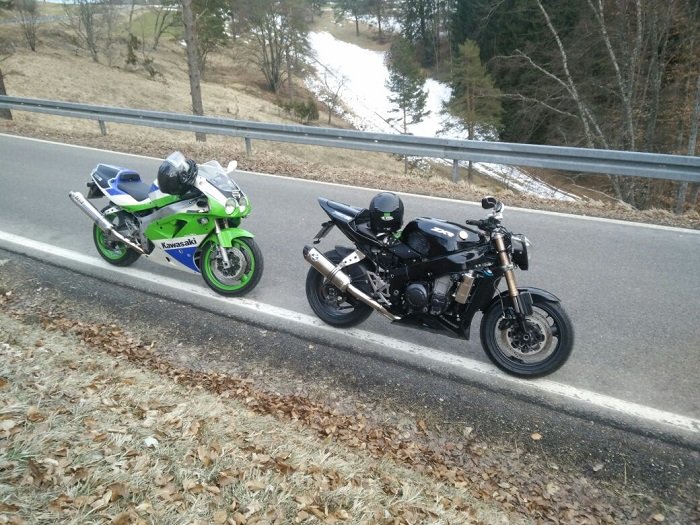

Abschließend nun noch ein Foto meiner beiden Damen
Irgendwie schon ein krasser Unterschied, wenn man beide so zusammen auf nem Bild sieht - aber gefällt mir immer wieder gut dein/euer Umbau
Veidi hat geschrieben:Irgendwie schon ein krasser Unterschied, wenn man beide so zusammen auf nem Bild sieht - aber gefällt mir immer wieder gut dein/euer Umbau
Ja mir auch, die Erika hat was...
