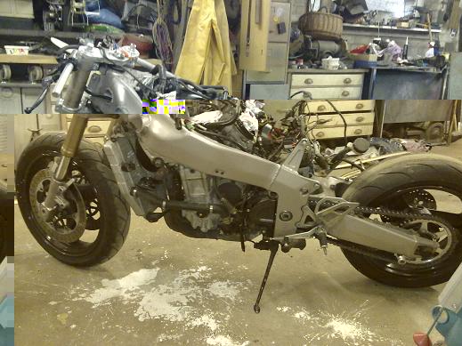

Hey!
Nach ein paar überlegungen hab ich mich doch bei gemacht und die kleine zerlegt!
Hab leider immer nur am wochenende zeit zum schrauben :(
Warte lass ich kann das, Oh kaputt...

Und was haste vor?
Ich meine bis auf Tank und Heck abschrauben...

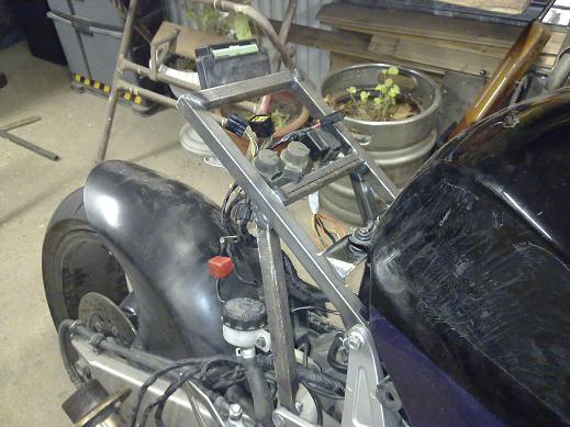

neues heck rauf, lufteinlass umbauen, lenker , maske und alles ein wenig verstecken und zum guten schluß die felgen und rahmen pulvern.

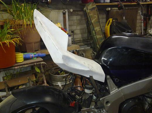

Heck sieht gut aus, bin mal gespannt wies im Gesamtbild rüberkommt.

die felgen und die fußrastenhalter wollte ich dunkelrot, weinrot machen.
das war das einzige heck was mir zugesagt hat!

wenn das Heck soweit oben ist, würde ich den Puff unten am Motor ruasgucken lassen. Oder sehr elegant die Version von Reini. Mit den Lasertröten.
