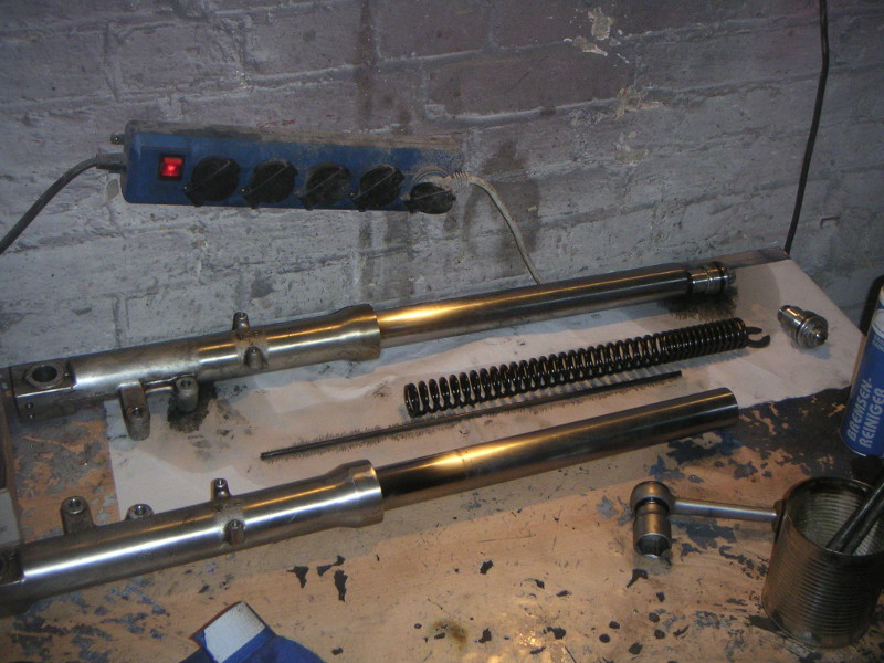

Oben das Gewindestück, der Federhalter, die Feder und der innere Bolzen auch.
Wenn ich jetzt in die Gabel hineinschaue, dann sehe ich noch eine lange Hülse innen, die sich aber nicht herausnehmen lässt.
Ausserdem sehe ich tief unten einen Vierkantschraube.
Einen Schlagschrauber hätte ich da, aber keine Ahnung wo ich den jetzt ansetzen sollte.

Ich habe mit dem Schlagschrauber jetzt von innen geöffnet.
Jetzt muss ich nur wieder schonend das Vierkantrohr vom unteren Gabelinnenteil trennen

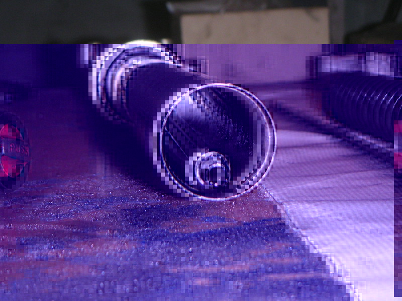

Jetzt ist mir aufgefallen dass die Dämpferpatronen unterschiedlich reagieren.
Während die eine beim Ausfedern rumprustet und der Bolzen "gedämpft" herausfährt, so fährt der Bolzen bei der anderen Patrone fast ohne Widerstand und Geräuschentwicklung raus.
Bitte um Hilfe
