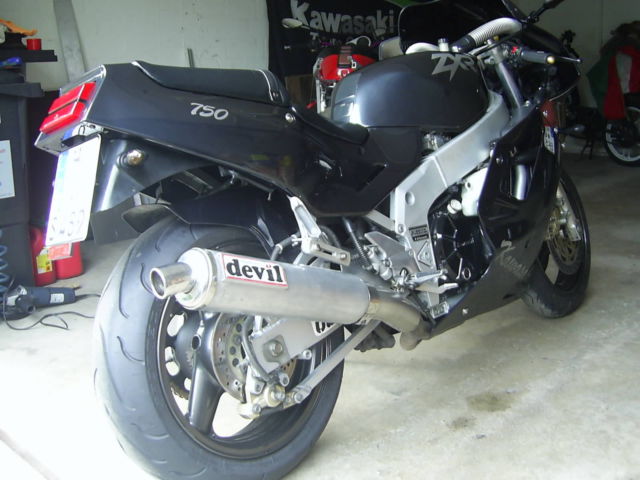

ZXR H1 II.JPG (52.28 KiB) 7291 mal betrachtet
