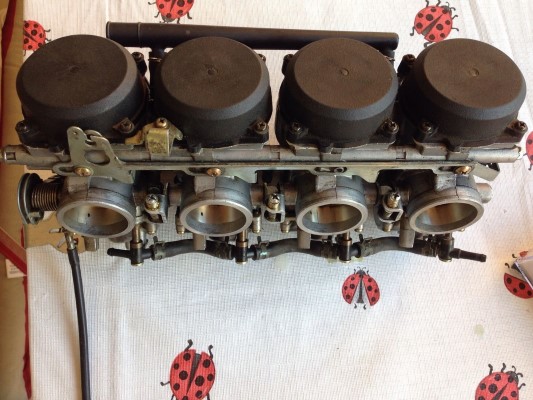

Ich wollte jetzt nicht extra ein neues Thema auf machen deswegen hoffe ich das es ok ist wenn ich hier rein schreibe. Habe die selbe Frage . Kann mir vielleicht jemand sagen ob es die Offenen Vergaser sind?
Vergaser (Andere).jpg (65.79 KiB) 7623 mal betrachtet
Re: Sind das die offene Vergaserdeckel?
Drück einfach die Schieber hoch und schau ob sie ganz auf gehen
shugerglider
Beitrag von shugerglider »
Ist noch nicht meiner deswegen fragte ich
Verkäufer fragen ob die Schieber ganz hoch gehen ?
shugerglider
Jepp hab ich schon warte noch auf Antwort deswegen hatte ich hier schonmal gefragt. Hätte ja sein können das man es so sieht
Für mich sieht das nach offenen Deckeln aus.
für mich auch.
moppel08
Beiträge: 283
Registriert: 19 Dez 2009 13:54
Beitrag von moppel08 »
Das sind offene Hundertpro
Die ZXR750 ist eines der geilsten Motorräder überhaupt
Tikiman
Beiträge: 202
Registriert: 15 Jun 2011 17:42
Beitrag von Tikiman »
Das sind Deckel für offene Leistung. Die flachen sehen so aus ....
http://www.zxr750.de/board/viewtopic.php?f=22&t=59084" onclick="window.open(this.href);return false;
