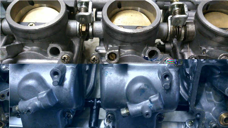

Hallo liebe Leute, ich bin zwar schon länger angemeldet habe aber bislang noch nichts zum Thema gemacht. Heute ist es aber soweit und zwar geht es um die Vergaserbank meiner sich im Aufbau befindlichen 750 L Bj. 93.
Ich suche da leider vergeblich die Gemischschraube. An der üblichen und auf diversen Bildern zu sehenden Stelle dichtet an meinen Gasern eine kleine blanke Fläche den Schacht ab in den man für gewöhnlich reinschauen und die Schraube erkennen kann .. könnte mir jemand sagen was da los ist, gibt es da unterschiedliche Ausführungen oder muß ich diese Abdeckung nur entfernen? Es gibt aber keinen Schlitz oder ähnliches um dort ein Werkzeug verwenden zu können... :roll:
Vielen Dank schonmal, Gruß Thomas.

Mach doch mal ein Foto, ein Bild sagt oft mehr.

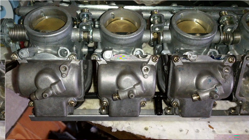

So ,ich hoffe jetzt ist zu erkennen was ich meine.
Verzeiht die Dichtmasse, es ging nicht anders.

Mach mal die Deckel weg. Es gab Ausführungen bei denen das MAnipulieren des Gemischs damit unterbunden werden soll....

Ja ich bohr die gleich auf, hab die Faxen dicke. :!:

Du hast wahrscheinlich nen DynaJet Kit drin.
Deshalb die eingeklebten Deckel.

Update, rausgebohrt. :prost:
Ist es bei Dynojet so üblich die Löcher dicht zu machen?
Eine privat Person kommt doch nicht auf die Idee da was zuzukleben, dass wird dann ja wohl von einer Fa. gemacht worden sein oder?
Und wenn die anders bedüst wurde komme ich mit zweieinhalb Umdrehungen bestimmt nicht mehr aus..

Ich glaub die Amiversionen hatten sowas standardmässig. Dynojet auf keinen Fall.

In dem alten Brief ist ein Vermerk über die Einfuhr aus den Niederlanden.
Naja jetzt kann ich auf jeden Fall richtig reinigen und auch einstellen, Danke @all.
