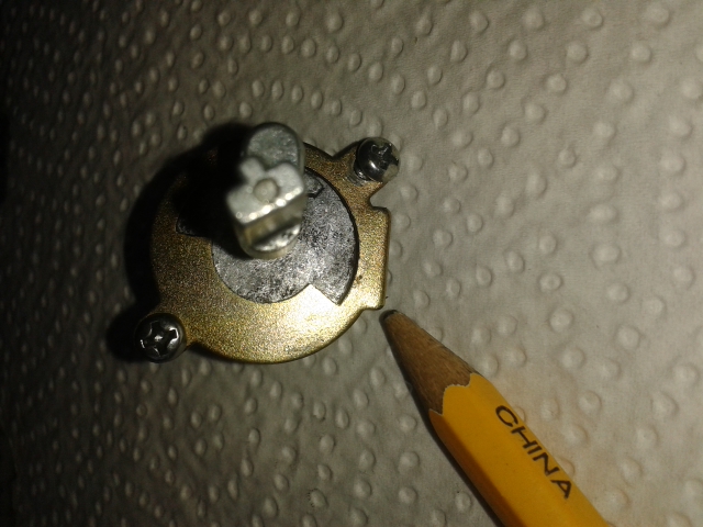

Das ganze sieht dann so aus:
Hier zu noch:
:arrow: Paßt auf diesen Stift auf, den ich mit dem gelben Pfeil markiert habe.
Der ist federnd gelagert, Stift und Feder werden normal durch Schmiermittel in Position gehalten - nehmt sie aber lieber raus, damit beim Zylinder entfernen die beiden Sachen nicht verloren gehen :!:
Weiterhin sieht man auf dem Bilder eine kupferfarbene Nase :arrow: rot markiert
Diese Nase ist dafür zuständig, das der Zylinder sich nicht einfach nach oben raus ziehen läßt.
Hierzu (mit Zündschlüssel im Schließzylinder steckend) am besten mit einem kleinen Schraubenzieher (Uhrmacherwerkzeug evtl.) diese Nase nach unten drücken (ist federnd gelagert) und gleichzeitig den Zylinder mit Hilfe des Schlüssels nach oben ziehen.
Mit etwas Geduld läßt sich das bewerkstelligen und ihr haltet dann die Schließzylinder-Einheit samt Schlüssel in den Händen.
Sollte in etwa so aussehen:
Zu diesem Bild ist zu sagen: da hatte ich schon so gut es ging angepasst und die kupferfarbene Platte ist noch nicht wieder drin.

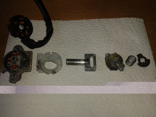

Hier noch die Einzelteile in entsprechender Reihenfolge nochmal (Schließzylinder fehlt, wollte den für die Bilder nicht nochmal rausbauen)
