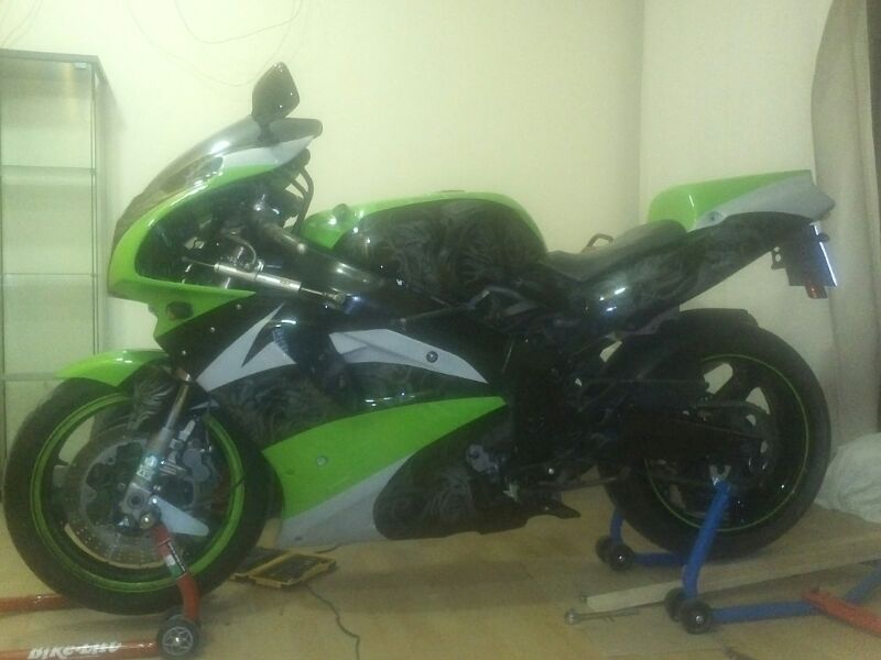

Hallo Liebes Forum,
Ich bräuchte BITTE! dringend Hilfe bezüglich meiner RR M1 Baujahr 93.
Wollte sie nach 4 Jahren wieder mit dem mitgekauften CR Flat bestücken (warum das so war Lange Geschichte). Leider machte ich eine böse Entdeckung, das der Flache ein Vergaser von der K1 Bj. 91 ist. Hab auch dieses Model. Ich wollte den Vergaser zumindest laut Herstellerangaben zum Laufen bringen.
Dazu alles was gegangen ist (Düsen,Magnetventil....) Neu gekauft. Leider kam ich dann noch auf die Nadeln die ich nicht mehr von Kawasaki bekommen kann 2x N1MA Zyl.1&4 und 2x N1HC Zyl. 2&3. Ich baue diese Motoren schon seit ca. 20 Jahren (soll heißen nicht unerfahren auf der ZXR) ;). Vergaser waren bis jetzt immer komplett, da es hier sicher Leute gibt die sich mehr mit dem Vergasertuning befassen als ich, hoffe ich das jemand von euch mir bitte Helfen kann. Vielleicht eine originale Kawasaki Kit Anleitung für die M1 oder ähnliches. Ich weiß das sie besser geht mit vollem Umbau, möchte diese aber mal so zum Laufen bringen.
Den Tipp bekam ich von Andreas den ich telefonisch kontaktiert hatte (Concom) das ich es hier reinschreiben soll, sehr kompetenter Mann leider fast nur Erfahrungswerte auf der K1. Vergaserkits für die M1 eher weniger.
Danke
L.g.

ZXR 750 RR M1 93 FCR Vergaser
Beitrag von greenbike93rr »
Hallo Forum,
Ich habe jetzt nach Langem Zeit mich meiner RR M1 zu widmen. Leider fehlen mir für meine FCR Vergaser die original Nadeln als Referenz. Da anscheinend jemand bevor ich die M1 gekauft hatte schon Am Vegaser dran war. Mir ist aufgefallen das dieser so wie die K1 bedüst ist. Da ich denn jetzt für die M1 benötige wollt ich fragen ob jemand weiß Welche Nadel Größe die N1MA (Zyl.1/4) und die N1HC (Zyl.2/3) haben. Ich kann leider nix finden
Google, KAWA, etc. und mit der Bedüsung von der 91 geht das logisch nicht wirklich. Magnetventil, Schalter am vergaser alles neu. Ich kann mich nur nach den Ersatzteil Düsen Grössen orientieren. Ich habe Nadeln in der Grösse OBFMM x4 und dann die von der K1 2X OBEMP, 2x OBFMP. Vielleicht kann mir ja jemand weiter helfen BZW. hat jemand einen rumliegen und kann mir bitte die Bedüsung nennen. Ich wäre sehr dankbar. Kawa Racing Kit Anleitung für 91 und 93 habe ich ebenfalls aber das ist dann alles zu fett und bekomm de Abgaswerte für den TÜV bzw. "Pickerl" nicht hin.
Danke
