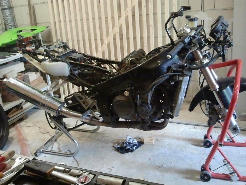

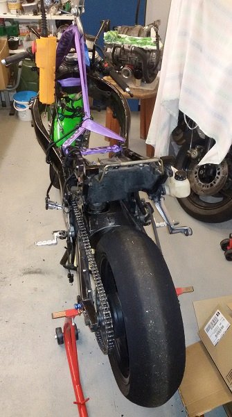

Inspektion mit Bestandsaufnahme und entfernen von überflüssigen Teilen:
19.6.2014 Inspektion, Bestandsaufnahme
20140619 16.17.15.jpg (199.85 KiB) 103269 mal betrachtet

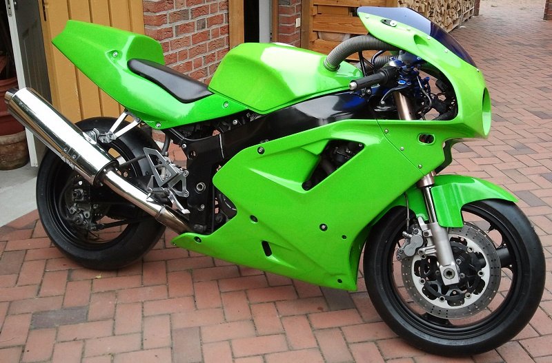

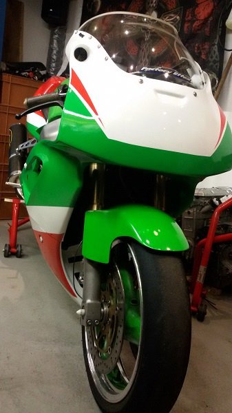

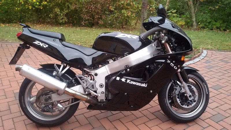

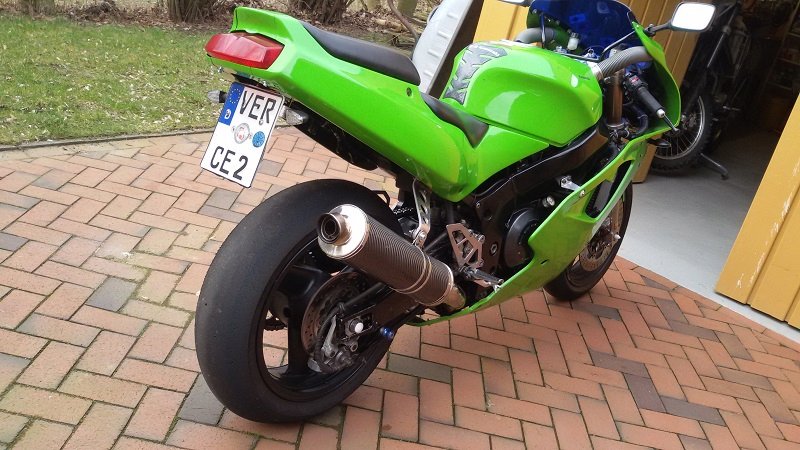

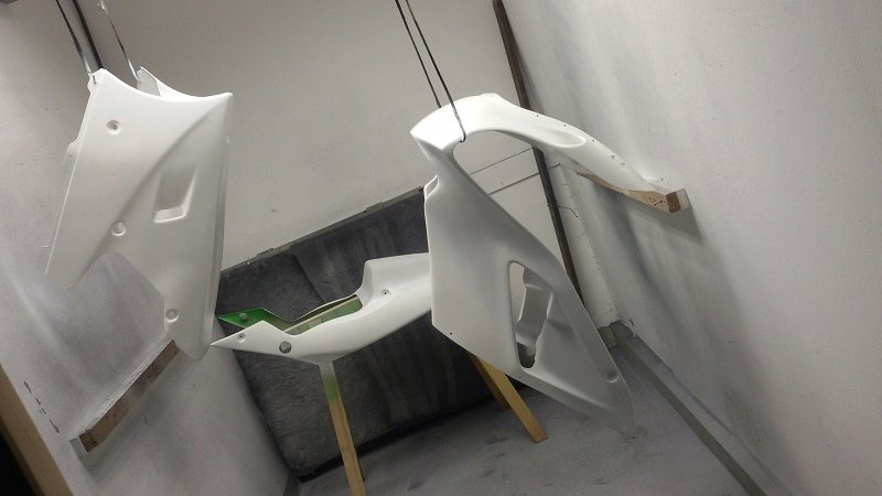

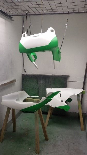

24.9.2014 wieder schick gemacht und neues Heck verbaut
20140924 15.56.40.jpg (193.66 KiB) 103269 mal betrachtet
29.9.2014 wieder nach Peenemünde und Blut geleckt. Voll geil so eine ZXR!
Das Moped darf bleiben! :D

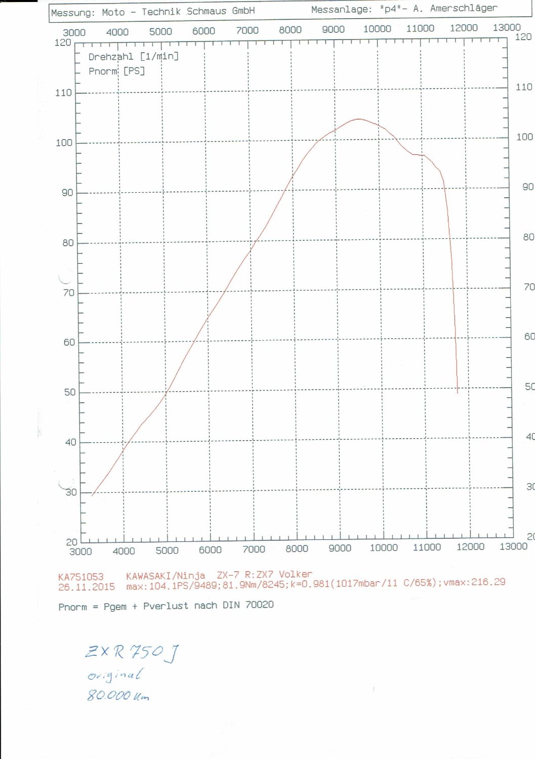

J Motor original mit 80.000km

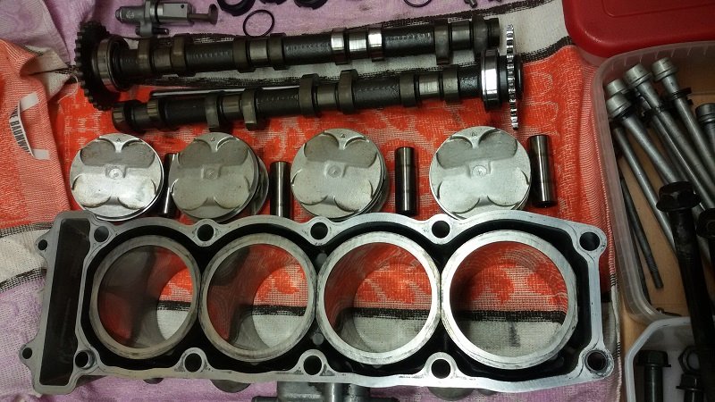

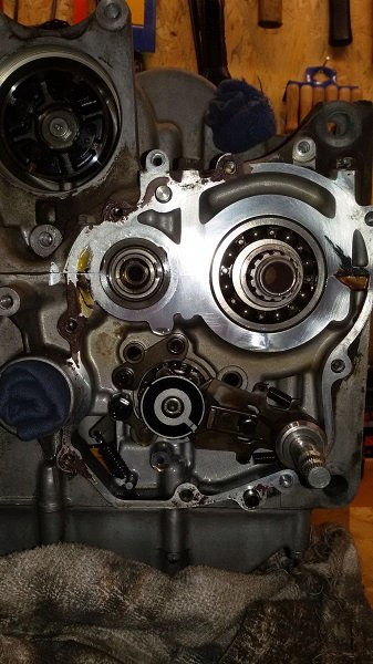

Einen defekten L-Motor bekommen und los gehts...

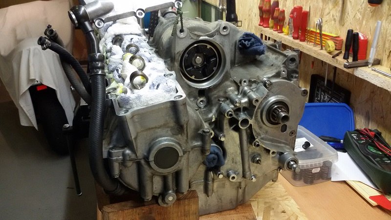

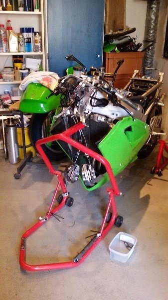

11.12.2015 Motorausbau

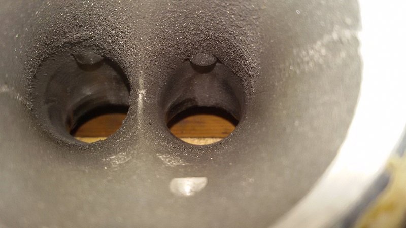

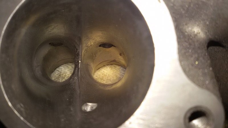

11.12.2015 Einlasskanal original

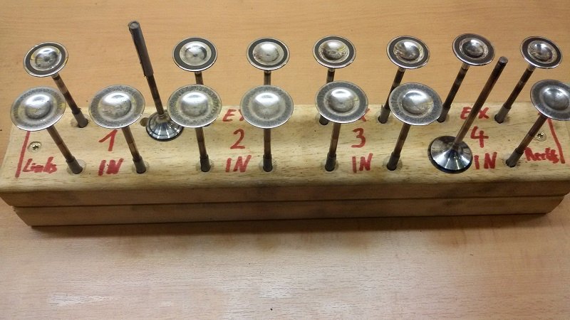

11.12.2015 Ventile aufgearbeitet
Kanäle geglättet
Kanäle geglättet
Kolben und Zylinderbank aufbereitet

11.12.2015 Ölwanne nach Reinigung des Ölsiebes bereits wieder montiert
13.12.2015 Die 3 Simmeringe erneuert

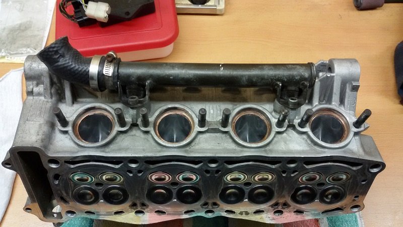

14.01.2016 Zylinderkopf fertig. J-Kopf mit L-Nockenwellen und Ventilfedern

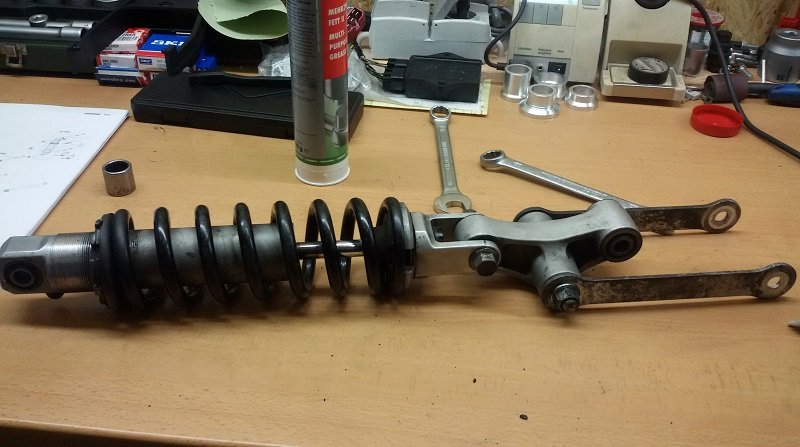

25.1.2016 Federbeinumlenkung zerlegt, gereinigt, teilweise erneuert und frisch gefettet

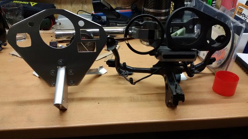

dann ging es ans erleichtern der ZXR

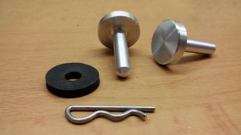

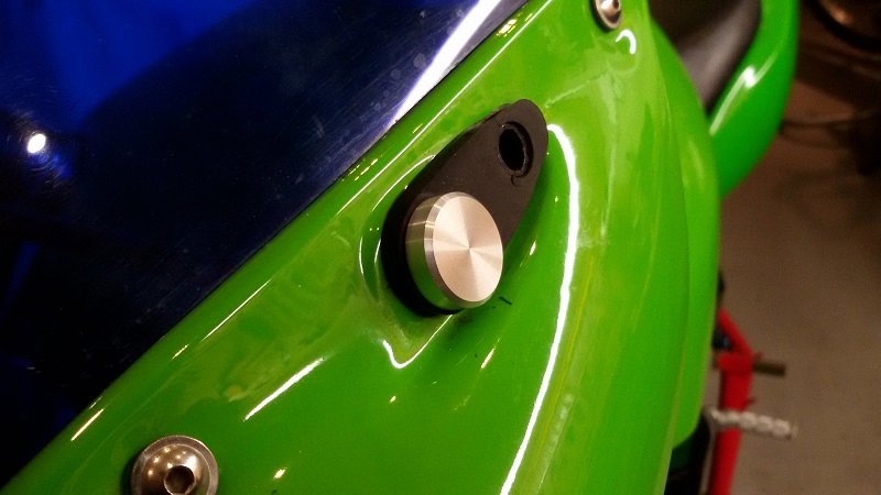

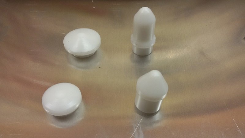

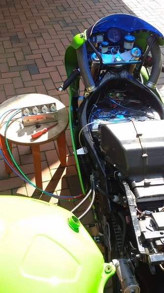

Pins zur Kanzelbefestigung am Spiegelhalter aus Alu
Tachoschneckenersatz aus Alu

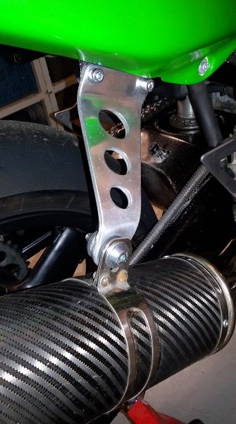

Auspuffhalter und leichter Endschalldämpfer (neu gestopft)

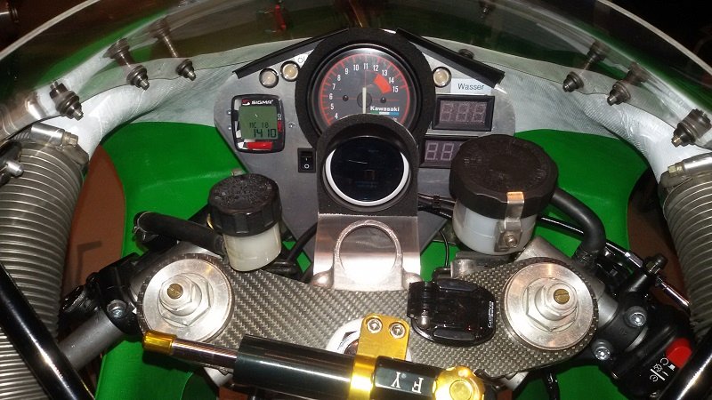

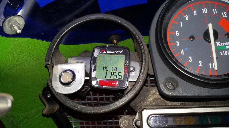

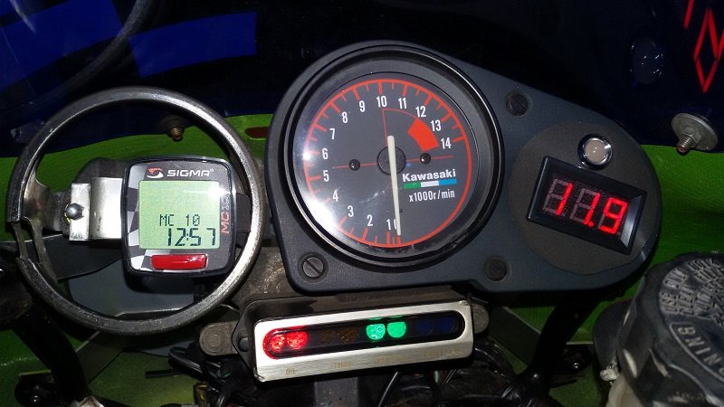

Fahrradtacho und Anzeige für Kühlwasser zu heiß( Lüfter ist rausgeflogen)

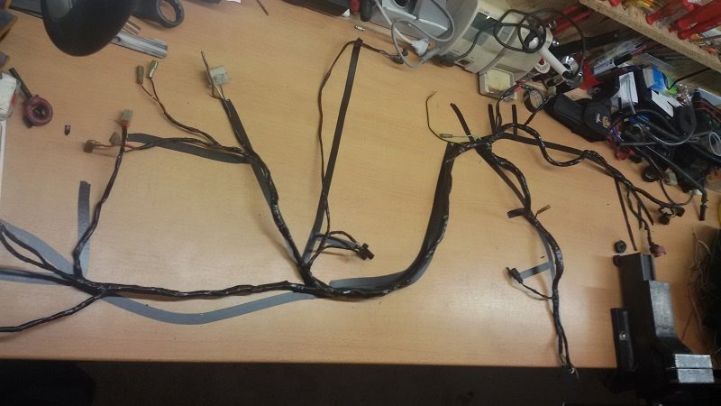

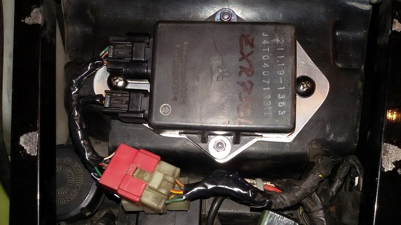

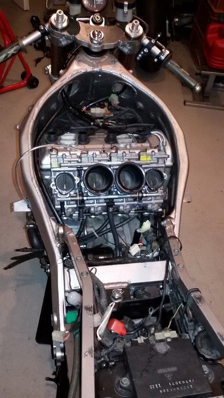

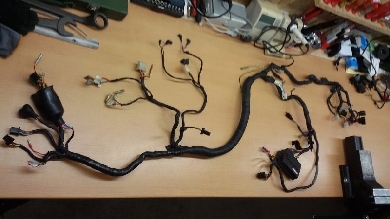

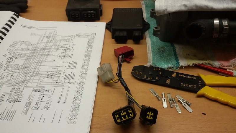

L-CDI an J-Kabelbaum

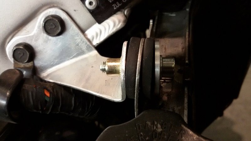

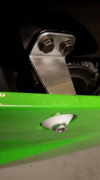

Alu Verkleidungshalter und Kunststoffeinsätze für die Verkleidungsgummies

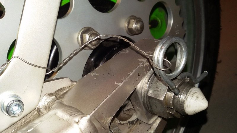

Einführhilfen und Abdeckkappen für beide Radachsen aus Delrin

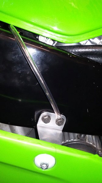

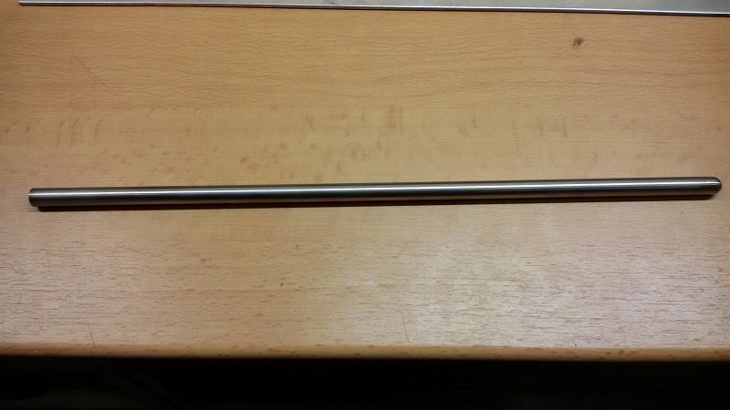

Neue Kupplungsdruckstange aus VA. Die Alte war zu kurz geworden

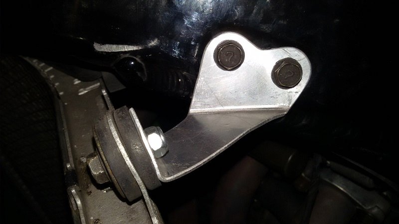

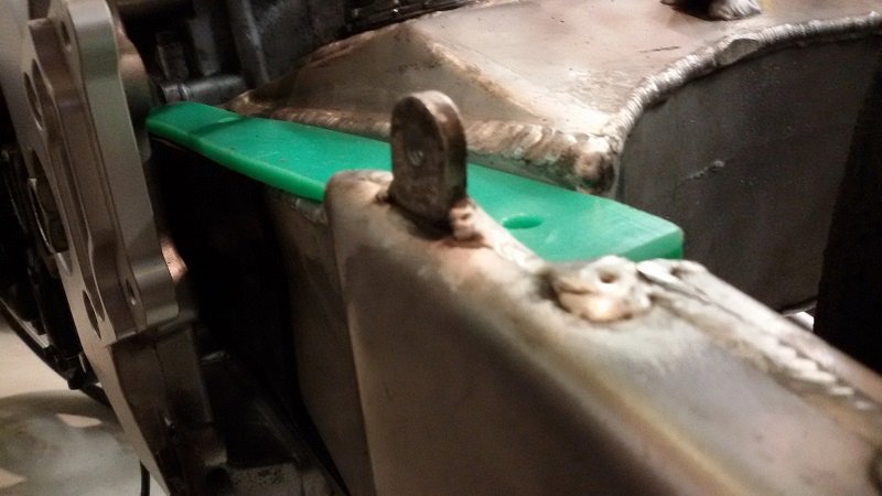

Kühlerhalter aus Alu

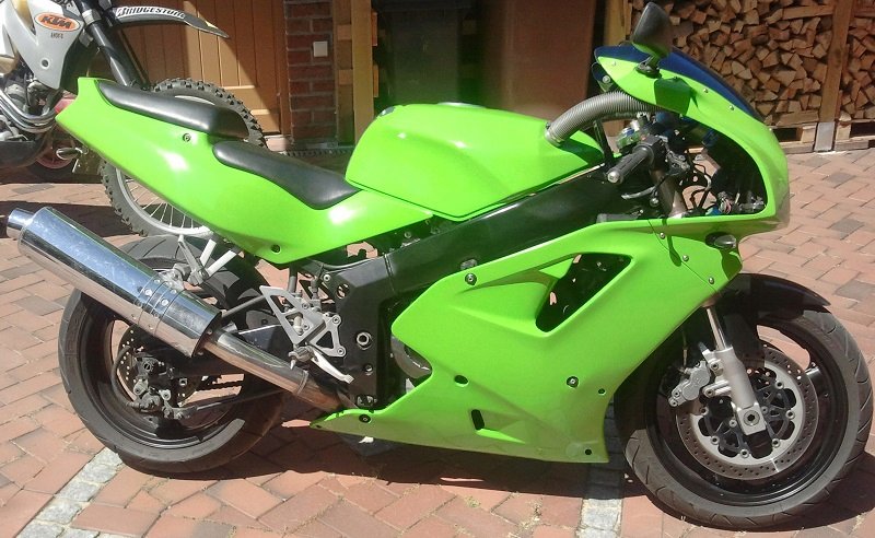

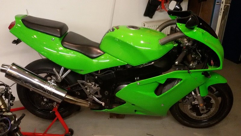

8.3.2016 Rückbau auf Straße um den Motor einzufahren und zu testen (mit roter Nummer).

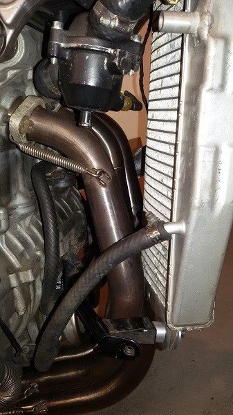

Auspuffadapter für Slip On Krümmer auf ZXR ESD

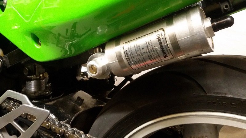

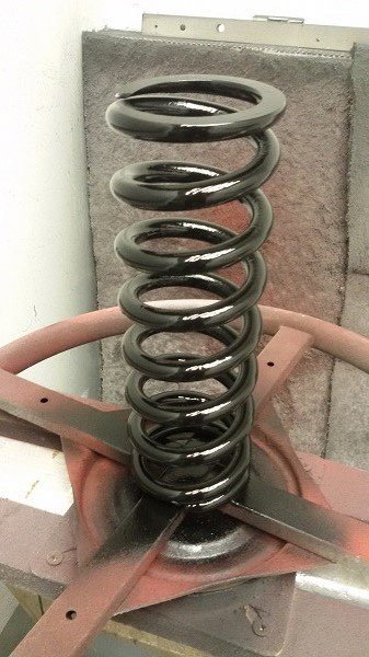

ZXR750K Federbein eingebaut

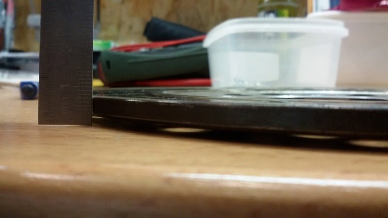

23.3.2016 Kupplungsprobleme (Trennte nicht sauber). Verzogene Stahlscheiben ersetzt und Antihopping eingestellt

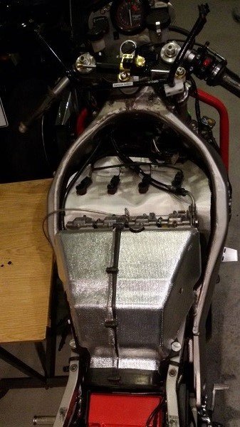

Umbau auf GSXR Einzelzündspulen mit Adapterkabelbaum

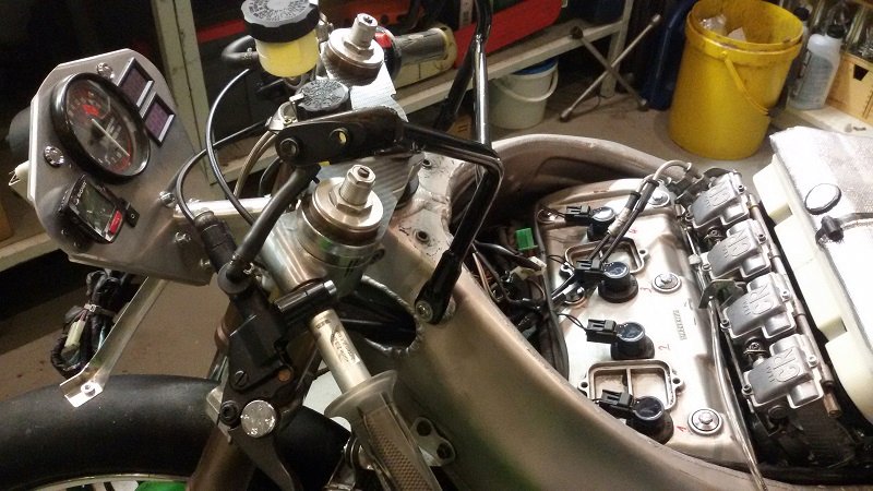

Digitale Wassertemperaturanzeige

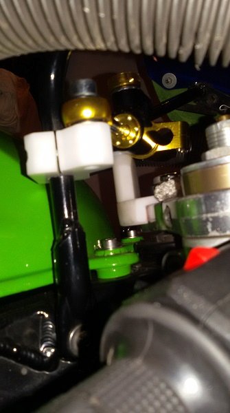

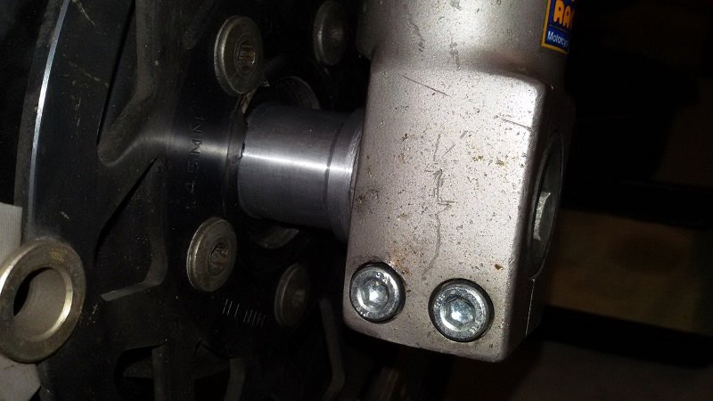

Lenkungsdämpfer mit Eigenbauhalterung aus Delrin

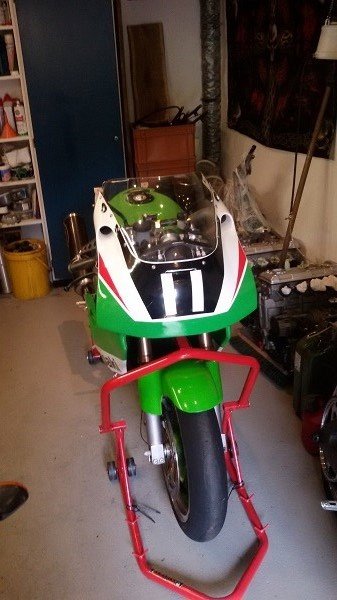

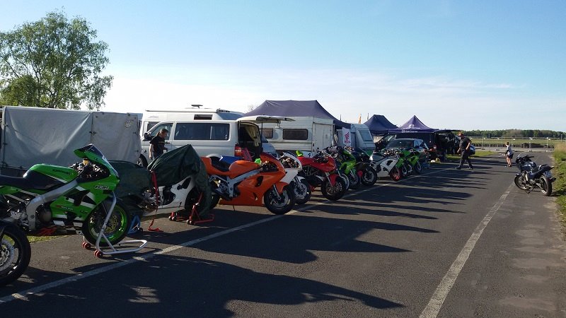

Dann endlich wieder auf die Stecke
Dabei waren mehreren ZXR750J, eine ZXR750L, mehrere ZX7, zwei GPZ900R, Zx6r, ZX9R, YZF750R und zwei "Fremdfabrikate"
13.5.2016 ab nach Peenemünde zum PMV
Abends gab es natürlich reichlich Gegrilltes und ein paar kühle Blonde :prost:

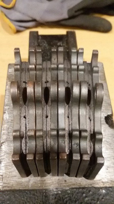

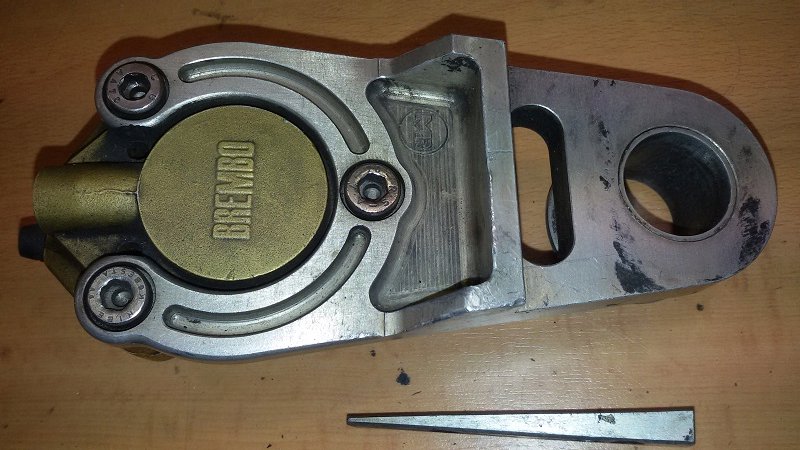

Probleme mit der Bremse. Schräge Abnutzung (SR Racing Sinter)

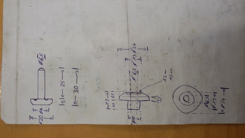

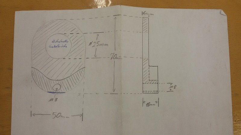

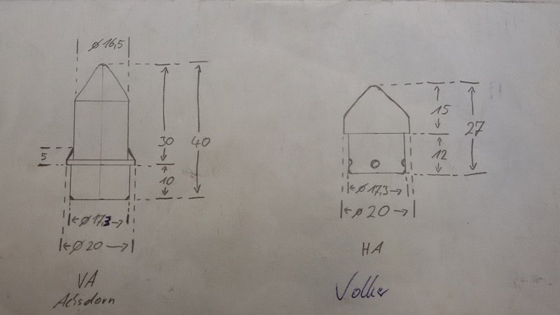

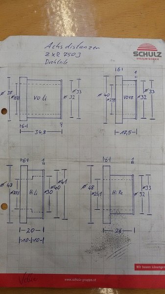

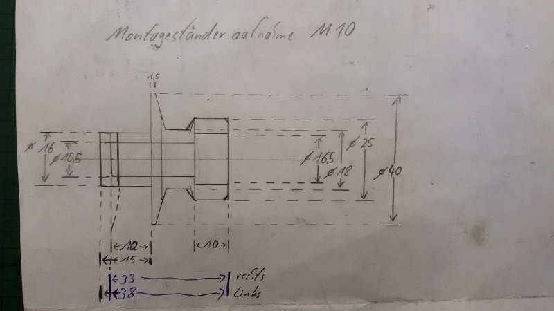

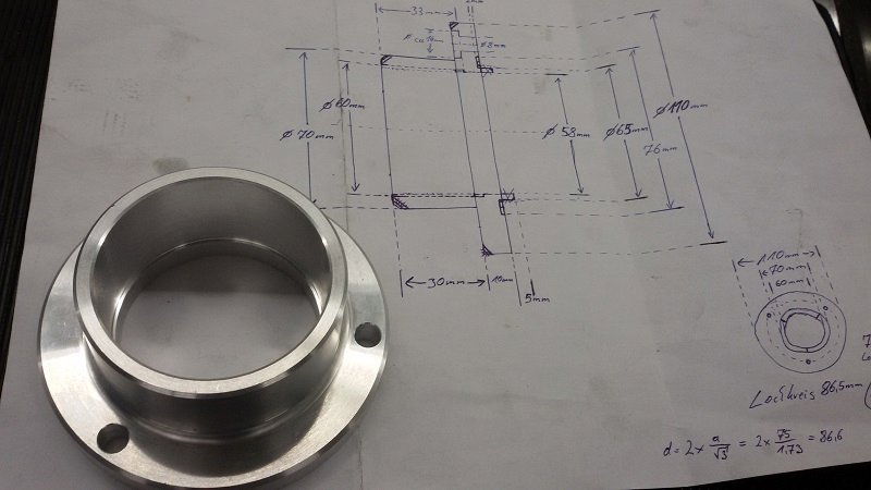

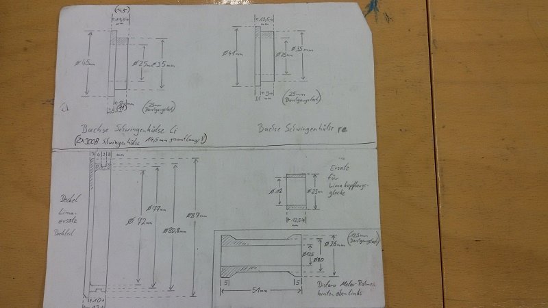

Hier ein paar Zeichnungen von Teilen die zwischenzeitlich an die ZXR gekommen sind.
Habe zum Glück die Möglichkeit gelegentlich an eine Drehbank zu dürfen. :loldevil:
Der Dateianhang 20161004_151009.jpg existiert nicht mehr.

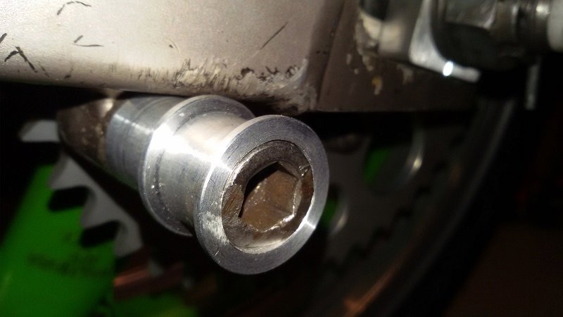

Durchführhilfen und Chrashpad für die Radachsen

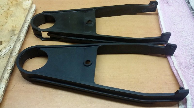

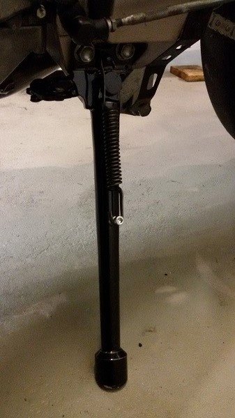

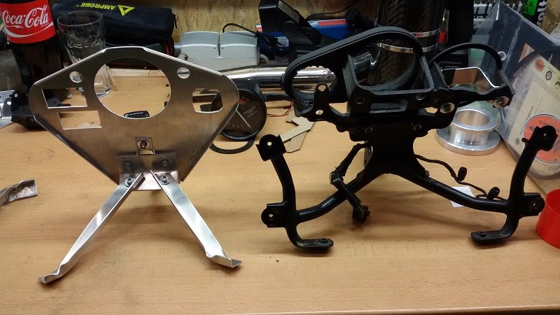

Heckständeraufnahmen mit Schwingenschutz

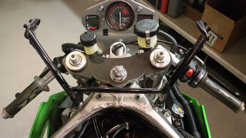

Verkleidungshalter
Verkleidungshalter
Lenkungsdämpferadapterplatte für Gabelbrücke

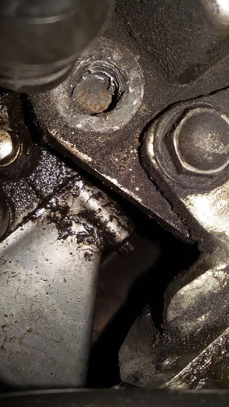

Motorhaltebolzen. zumindest die Reste davon...

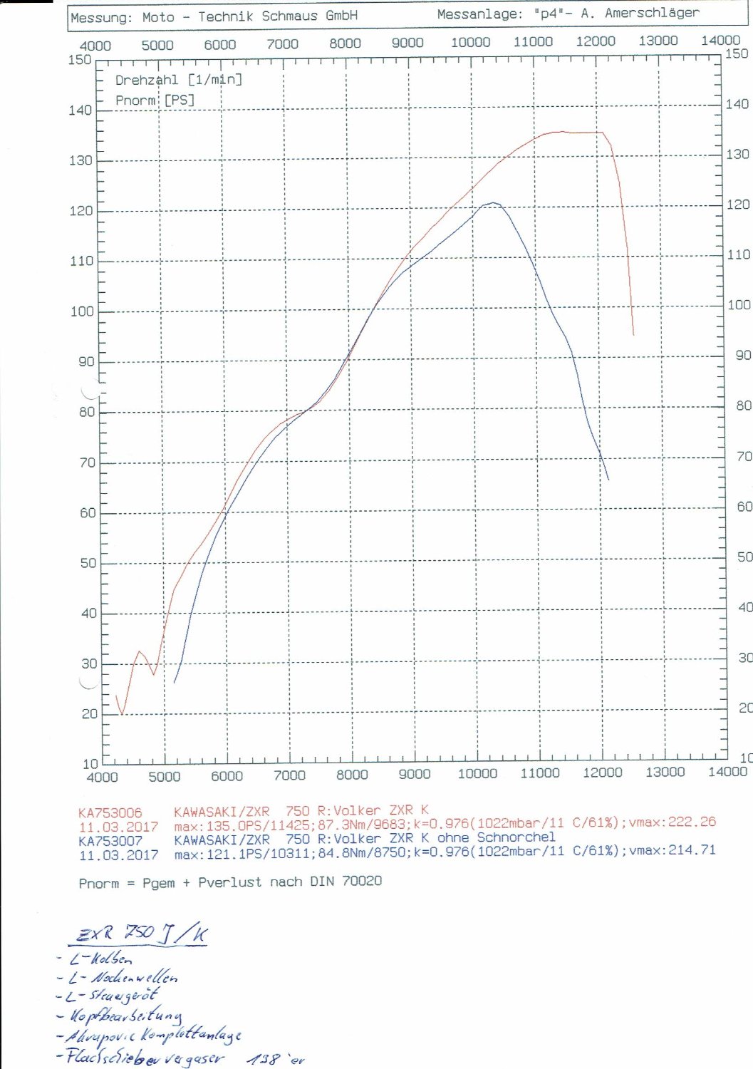

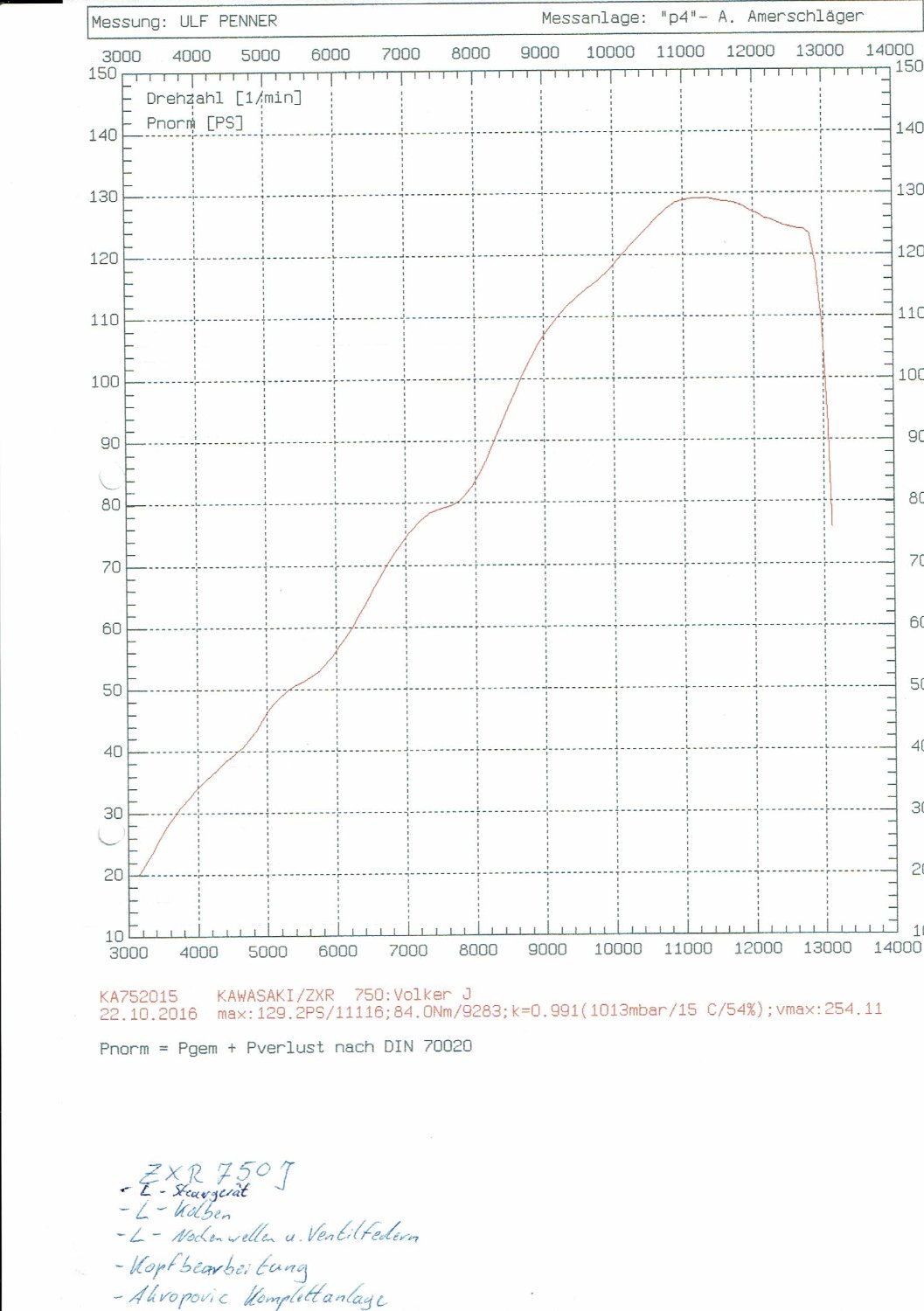

Meine J hat zwischenzeitlich noch eine schöne Akrapovic Komplettanlage mit Interferenzrohren bekommen.
Also ab zum Prüfstand zu Ulf Penner:
Leistungsdiagramm ZXR750J/L
J-Motor mit L-Kolben, L-Nockenwellen, L-Ventilfedern, Kopfbearbeitung, L-CDI, Akrapovic Komplettanlage, J-Vergasern
Die Arbeit hat sich gelohnt! :wixx: 129PS
Und weil sie so gut läuft gleich wieder alles auseinander... :cry:

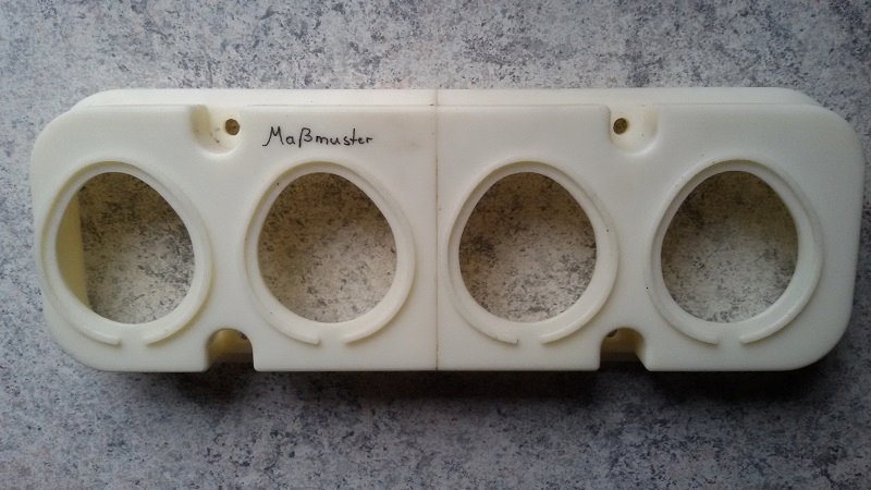

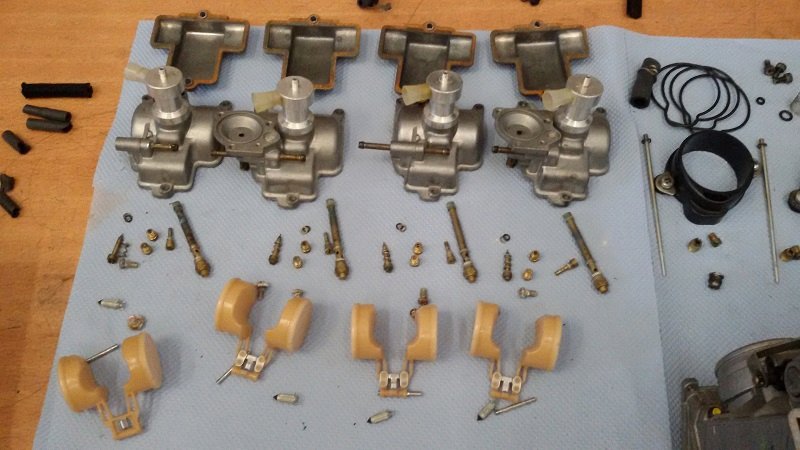

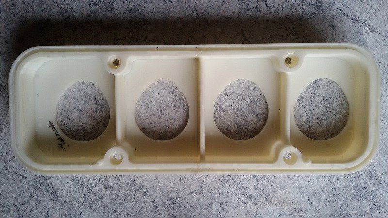

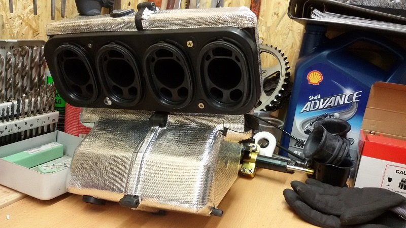

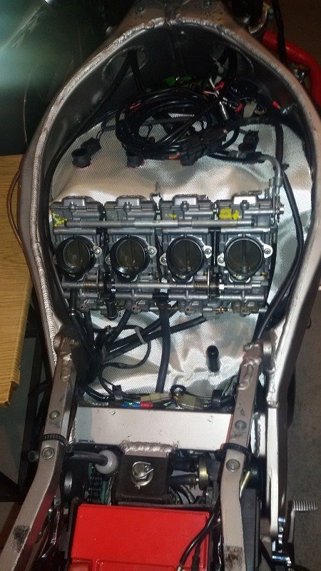

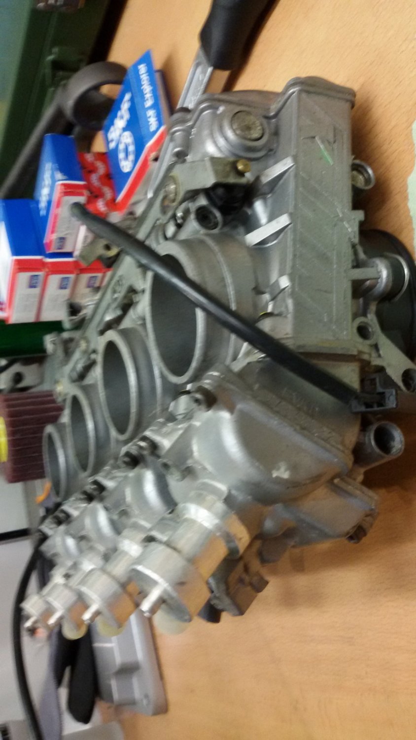

Endlich die richtigen Vergaser gefunden
Problem dabei ist nur der Rattenschwanz zu den FCR!

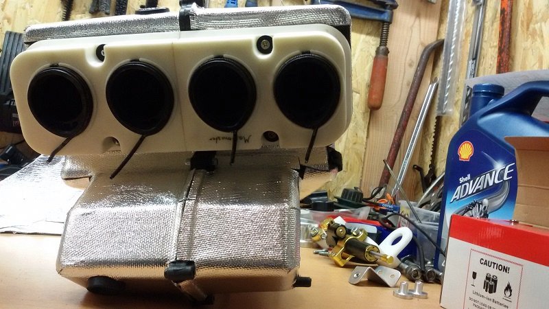

Andere Ansaugstutzen, andere Gummitrichter, Adapterplatte zum Luftfilterkasten!!!, und natürlich Ultraschallreinigung mit Austausch der verschlissenen Innereien.
Das kostet nochmal so viel wie die gebrauchte Vergaserbank...

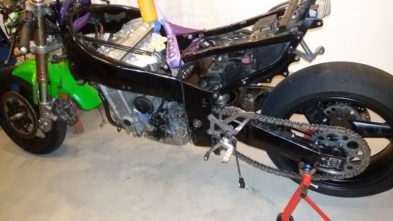

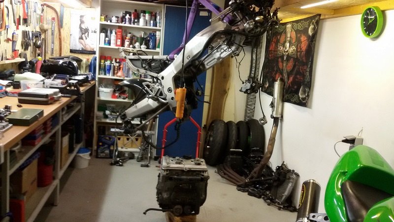

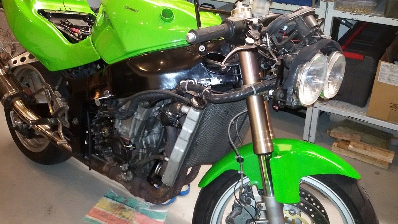

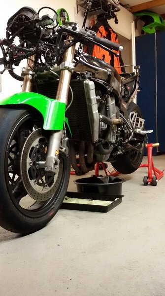

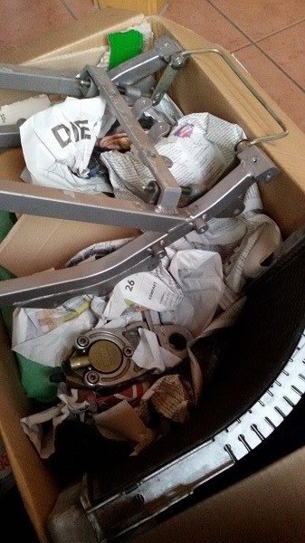

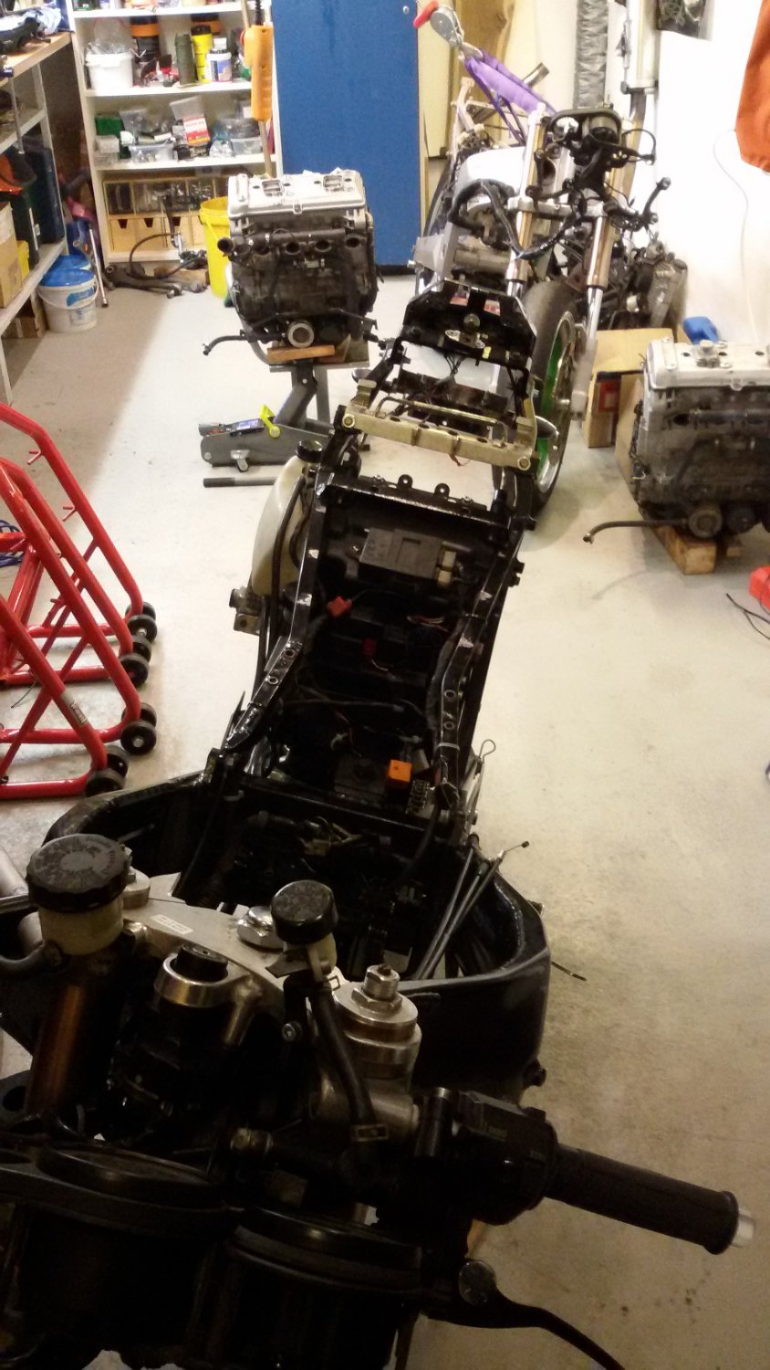

Also beide ZXR komplett zerlegen.
Die K mit allen schönen Teilen für die Rennstrecke aufbauen und verbessern.
Die J mit den Restteilen wieder für Straßennutzung aufbauen.

Die K hatte unter dem ganzen Dreck noch ein paar kleine Überraschungen versteckt.
Am Kühler wurde mal ein Rohr mit Gewinde angeschweißt.
Den Kühler musste ich mit Distanzhülsen vorverlegen.
Jeman hat mal eine Gewindehülse an den Kühler geschweißt.
Die Schwinge wurde umgeschweißt.
Die Schwinge wurde von einem der Vorbesitzer umgeschweißt.

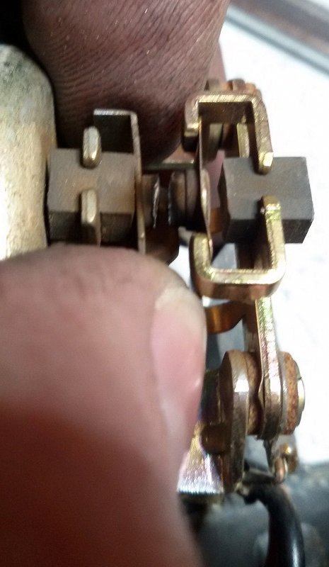

Der alte Kettenschleifer war allerdings hinüber.
Daher musste ich einen Neuen aus S-Grün fertigen.
Dann habe ich noch die Aluschwingenhülse der ZX9R (B) verbaut und neue Alu Schwingendistanzen gedreht damit die etwas kürzere Schwingenhülse der ZX9 und die originalen Luftspalte der Schwinge zum Rahmen ausgeglichen werden.
Die Hülse zwischen Motor und Rahmen (beim Anlasser) wurde erneuert/erleichtert und die Lichtmaschine wurde durch einen Deckel ersetzt.

minimalistischer Bobbin mit hohlgebohrter Schraube
Alu Kühlerhalter und Hülse

FCR überholen
FCR überholen
FCR überholen
FCR überholen

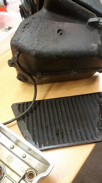

Dann kam der Schwierigste Teil. Die Adapterplatte zum Luftfiltergehäuse ist nirgends mehr zu bekommen...
Buelltreiber
Beiträge: 188
Re: Mein ZXR J-(L)-K Racebike
Beitrag von Buelltreiber »
Scheiß Adapterplatte...
Dann kamen wieder mal gute Freunde ins Spiel.
Der eine hat seine Adapterplatte aus seiner schönen K ausgebaut und nem anderen Kumpel gegeben der in einer Firma mit super Chef arbeitet und dabei ist das dann rausgekommen!! :respekt:
Der 3-D Drucker macht es möglich!
Hab ich mich gefreut!!!
Danke Holger, Andy, Dan und Kai!!! :knuddelg:

Die Lichtmaschine ist raus und der Ritzeldeckel ist geschrumpft.
Leider zu viel abgesägt so dass Kettenfett an Motor und Anlasser spritzt.
Seitenständer aus Alu.

hinterer Brembo Bremssattel
27.1.2017 Die J ist zwischendurch auch wieder zusammen gekommen.

Es sollten noch ein paar Kilos purzeln. Also weiter...
Der Plan...
Der Plan...
Und das Ergebnis:
Es gab auch noch einen Kurzhubgasgriff und einen kleineren Start/Killschalter.

Nun war der Kabelbaum dran. Einen l-Kabelbaum besorgt (Wegen CDI Stecker) und los...
L-Kabelbaum
L-Kabelbaum
Aussortieren...
Aussortieren...
Fertig

Die Gabel bekam noch einen Service und ich habe ZX9 Bremssättel verbaut da sie 4 gleich große Kolben haben und nicht 2 kleine und 2 große wie die J-Sättel.
Der hintere Brembo Bremssattel wollte irgendwie nicht passen, hab leider viel zu spät die krumme Bremsscheibe entdeckt...

Moped soweit zusammen, Flachschieber syncronisiert, ab auf den Prüfstand!
ZXR750J-L-Kopf-Akra-FCR138er
J-Motor, L-Kolben, L-Nockenwellen, L-Ventilfedern, L-CDI, Kopfbearbeitung, Akrapovic Komplettanlage, FCR39 (Originaldüsen)
Mit Schnorchel im Luftfilterkasten 135PS! (rote Linie)
Ohne Schnorchel viel zu Mager (blaue linie).
Also 150er Hauptdüsen verbaut die Nadel etwas höher und Ansaugschnorchel ins Regal...
Hammer! mit der etwas kürzeren Übersetzung macht sie im 1. Gang Männchen und im 2. und 3. tänzelt das Vorderad nur noch leicht über den Boden.
Voller Erfolg! :mrgreen:

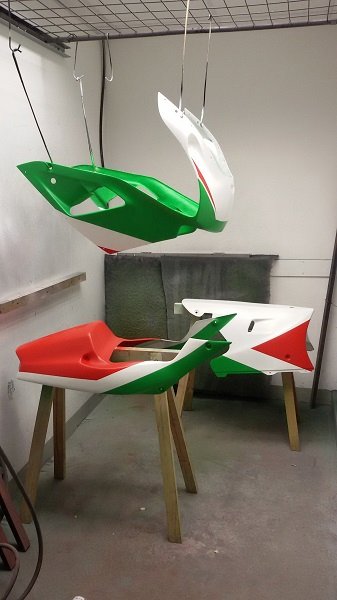

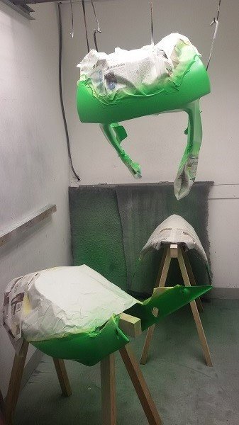

Nun musste noch ein angemessenes Kleid her.
Zum Glück haben wir im Mopedklub eine kleine Lackkabine.
Also bei Molotow ein paar Farbdosen bestellt und noch 2K-Klarlack aus dem Netz.
Und Klebeband! Wenn man billiges nimmt läuft der Lack unter und man darf die ganze Pampe nach dem Trocknen wieder runterschleifen...
Ist mir zum glück nur ZWEI mal passiert. :cry:
Also nochmal gutes Klebeband gekauft und los...
Und wenn sich der Füller nicht mit dem Altlack versteht sieht das Heck dann so aus...
Wiedermal viel Lehrgeld bezahlt.

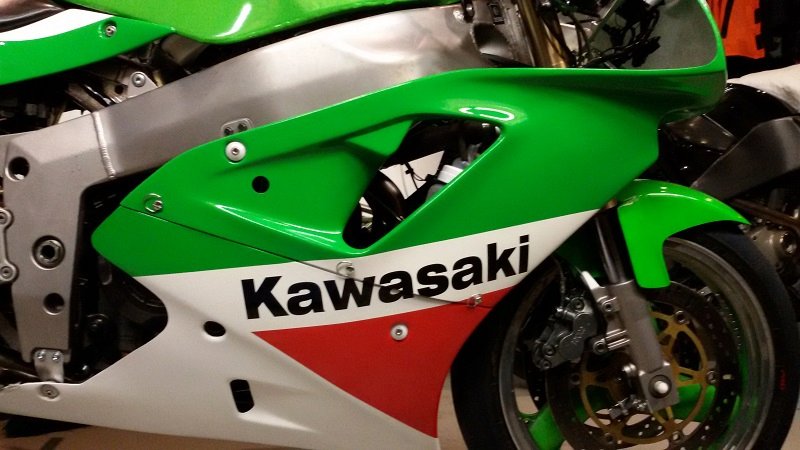

vor dem Klarlack (matt)
Nach dem Klarlack
Nach dem Klarlack

Für die Lambda Anzeige musste ich noch einen verschließbaren Gewindestutzen in die Akra Anlage schweißen lassen.
Lambda Anzeige montiert

Gewichte sind Fahrfertig ohne Benzin
182kg also nochmal 11kg weniger.
Abgespeckt wurde durch Litiumbatterie, Lichtmaschine, Alutank, Kabelbaum, Instrumentenhalter, Kettensatz und Bremssattel hinten.

Bei der Glasfasermatte hat sich der Rahmen leider unangenehm stark aufgeheizt.
Sollte die Vergaser vor der Hitze schützen, Ist aber wieder rausgeflogen.
Glasfasermatte zur Wärmeabschirmung

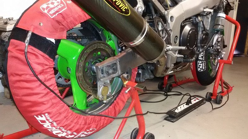

Das erste mal mit Reifenwärmern
Frische Farbe für das Federbein

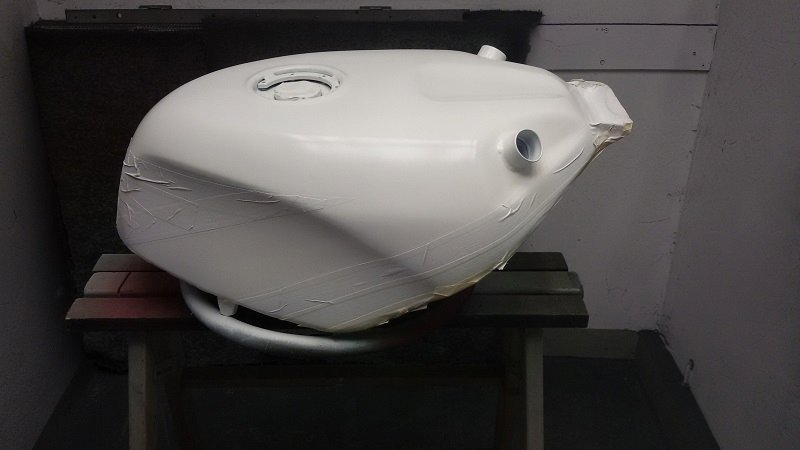

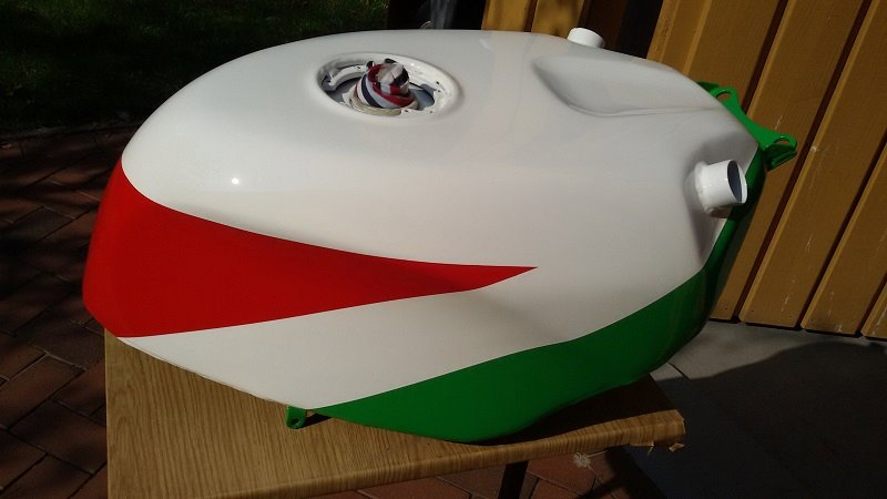

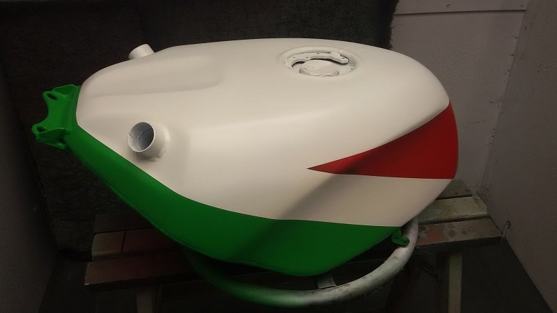

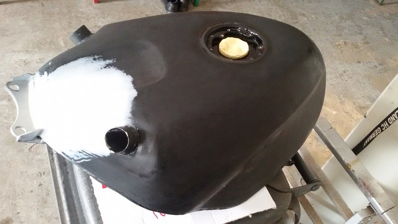

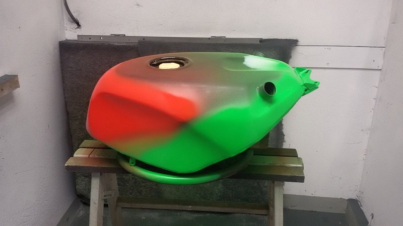

Nun noch den Tank.
Wenn man zu früh für die nächste Lackschicht abklebt und der Lack ist noch nicht DURCHgetrocknet darf man (in dem Fall Ich) nochmal von vorne anfangen! :cry:
Aber es hat dann nach ausgibigem Fluchen doch noch geklappt.
