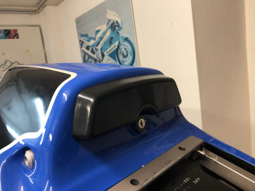

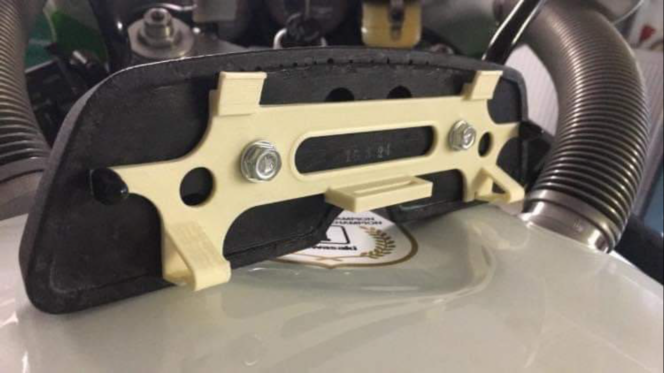

Falls jemand Interesse an dem Sitzpolsterhalter hat, ich hab den Original Halter zeichnen und 3-D drucken lassen. 8) Halter ist aus Kunststoff!
Gruß Dominik
(45.57 KiB) 1542-mal heruntergeladen

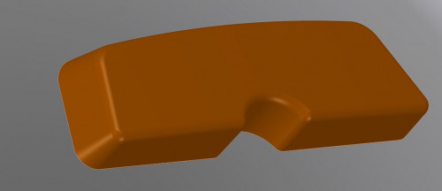

Der Sitzpolster ist nun gezeichnet. Kommt wie das Original mit Gewindehülsen zum befestigen des Halters. Drucken werde ich zwei Varianten, eines aus weichem Material (Polyurethan) und eines aus den selben Kunststoff wie der Halter, anschließend wird es chemisch geglättet. :wink:

Wie ist es eig. original - wird's geklebt, gibt's irgendwelche Abstützung dahinter?
-Immerhin stößt da auch mal Masse dagegen.
Ich hab hier sonen Nachbauhöcker, da ist einfach alles glatt, ohne Ausschnitte, Schlösser o.ä.
Habe mir schon überlegt, da auch mal sowas anzubringen.
Weiß halt immer noch nicht, ob's dann mir überhaupt was bringt, aber das ist eine Frage für die Zukunft. :mrgreen:
Kasawaki
Beiträge: 29
Re: Sitzpolsterhalterung für K und M (Einmannhöcker)
Beitrag von Kasawaki »
Original ist ein Halter dahinter geschraubt. (Bild ist ein Nachbau Halter)Dann in denn Höcker gesteckt und mit dem Schloss versperrt. Dieses Teil fehlt oft bei denn K und M Modellen. Der Sinn dahinter ist wieder die Original Optik und funktion herzustellen. In deinem Fall kommst du dann wieder an Verbandspäckchen und Bordwerkzeug. Das ausschneiden gestaltet sich vielleicht etwas schwierig. :roll:

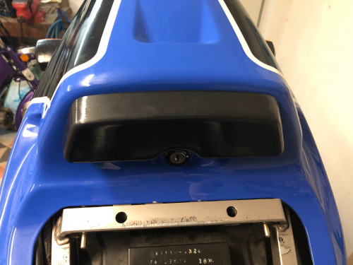

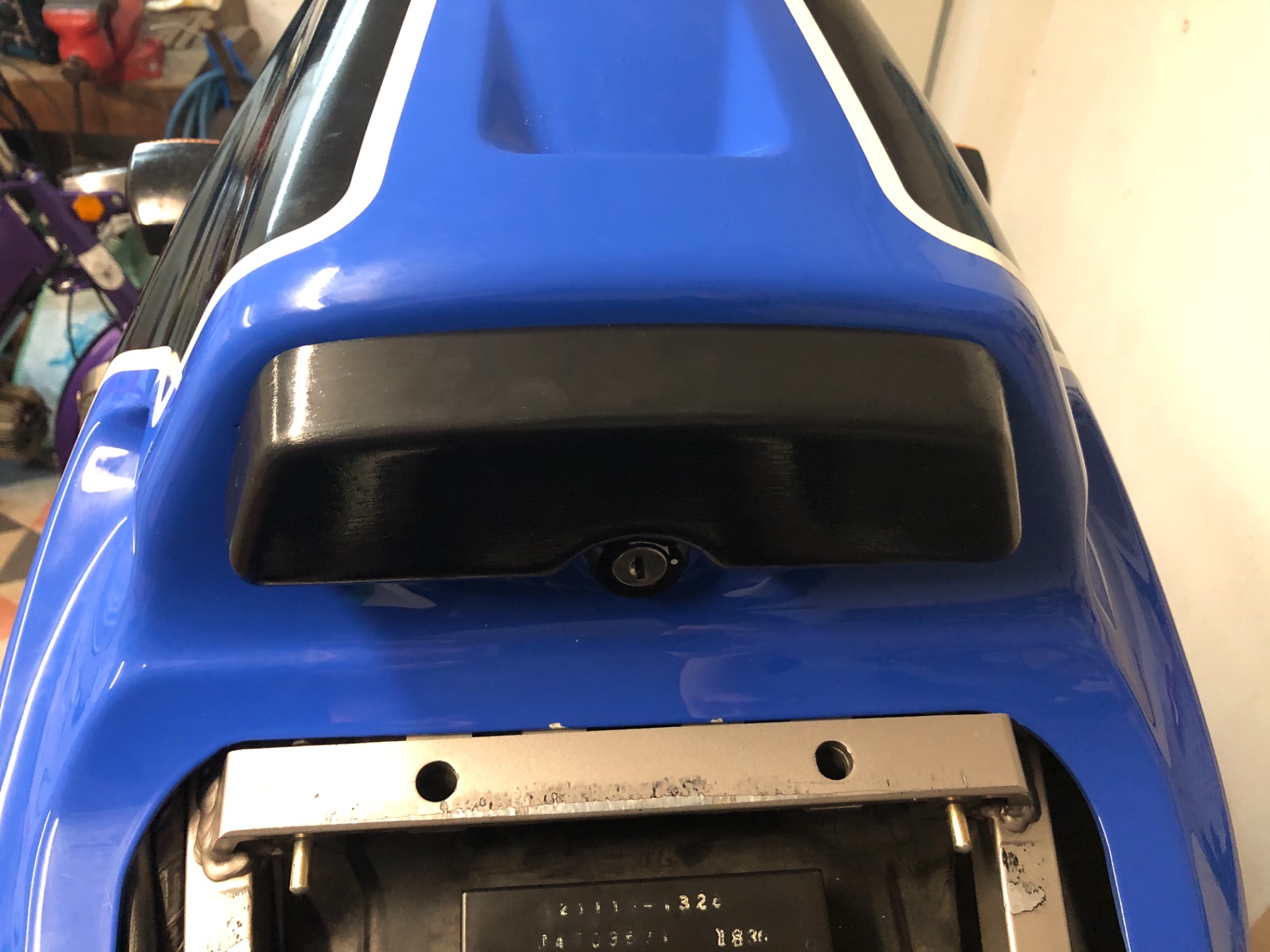

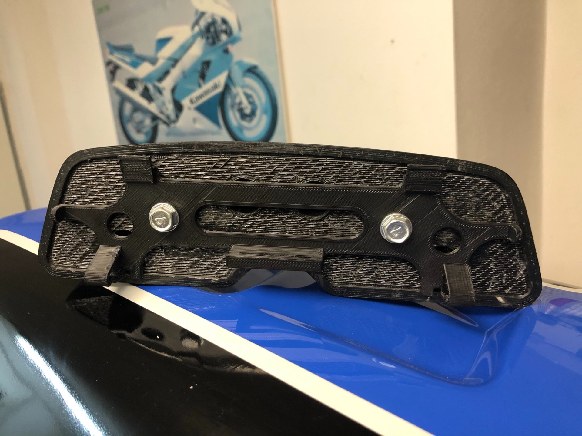

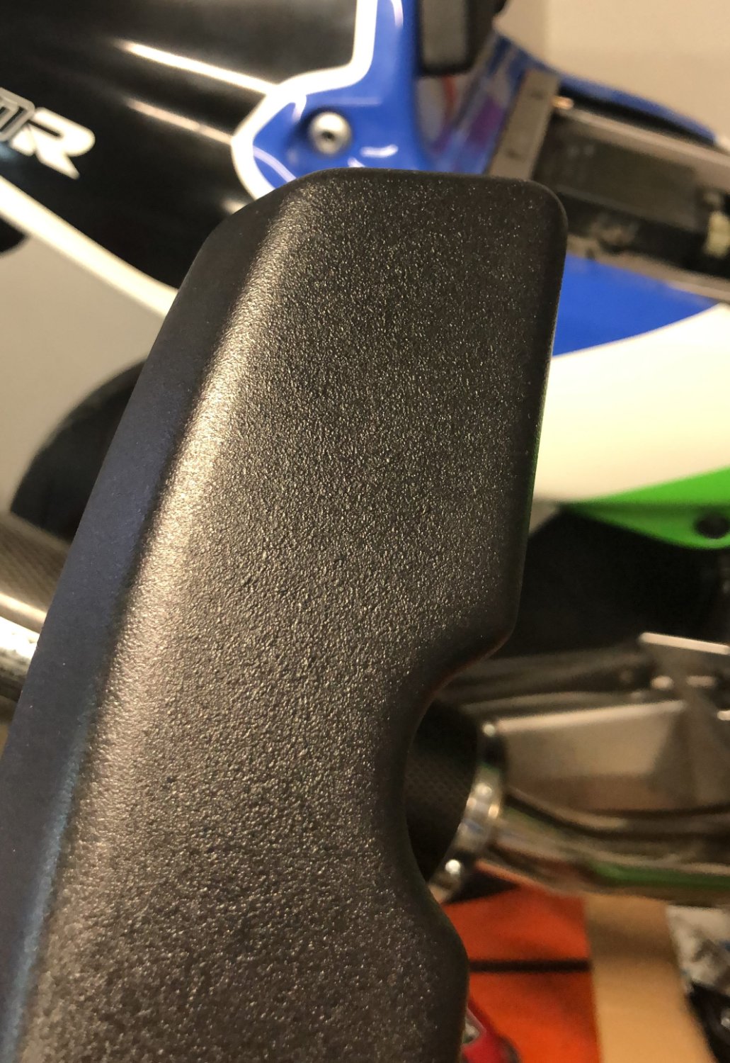

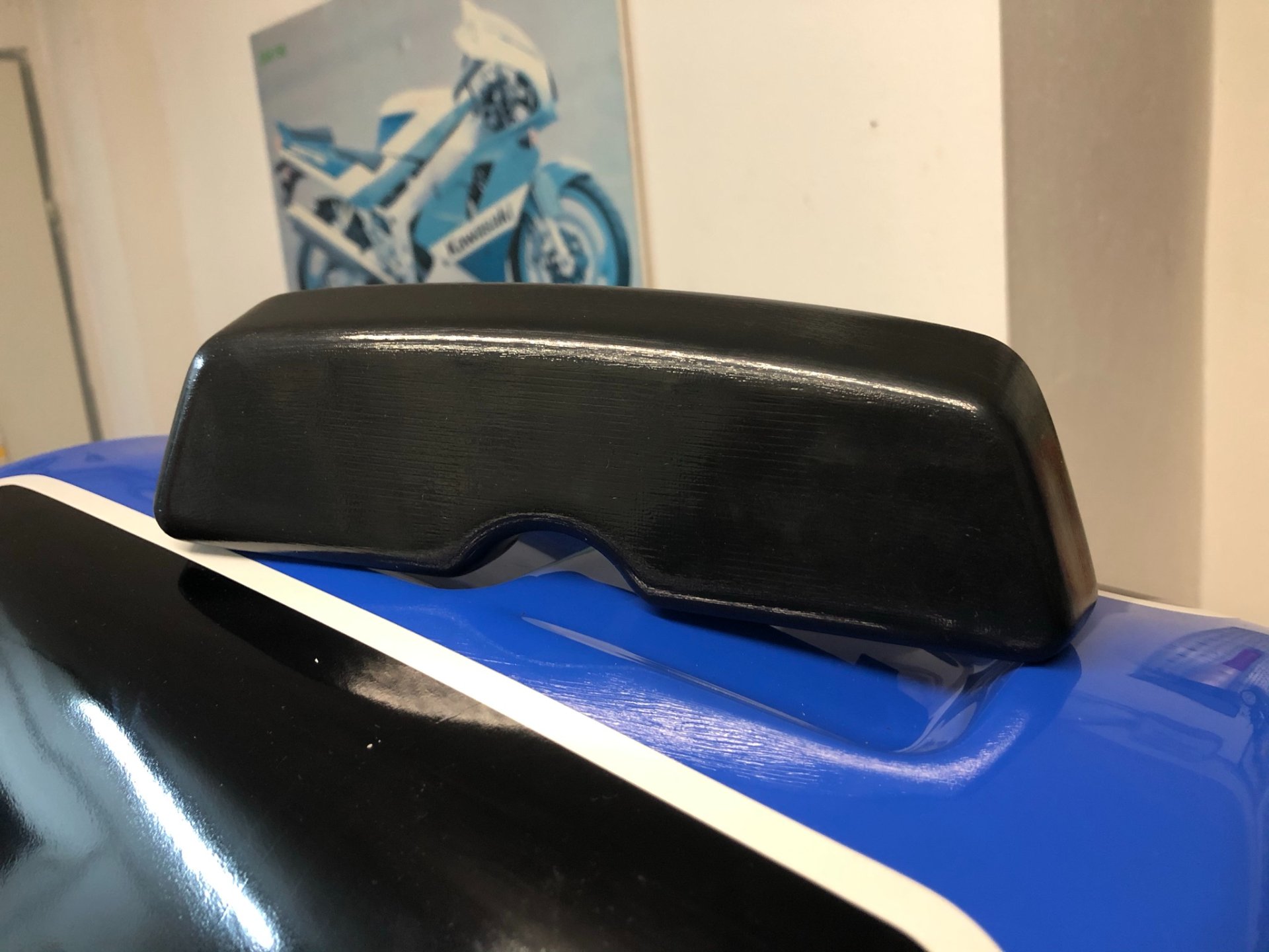

Der erste Prototyp ist fertig. :rock:
Hier ist die Hartplastikversion, chemisch geglättet. Sieht schon ganz gut aus 8).
Schwarz Matt würde besser passen denke ich. Die zweite Version aus Polyurethan macht noch Probleme. :?
Das sieht ja schon mal echt richtig gut aus :thumpsup:

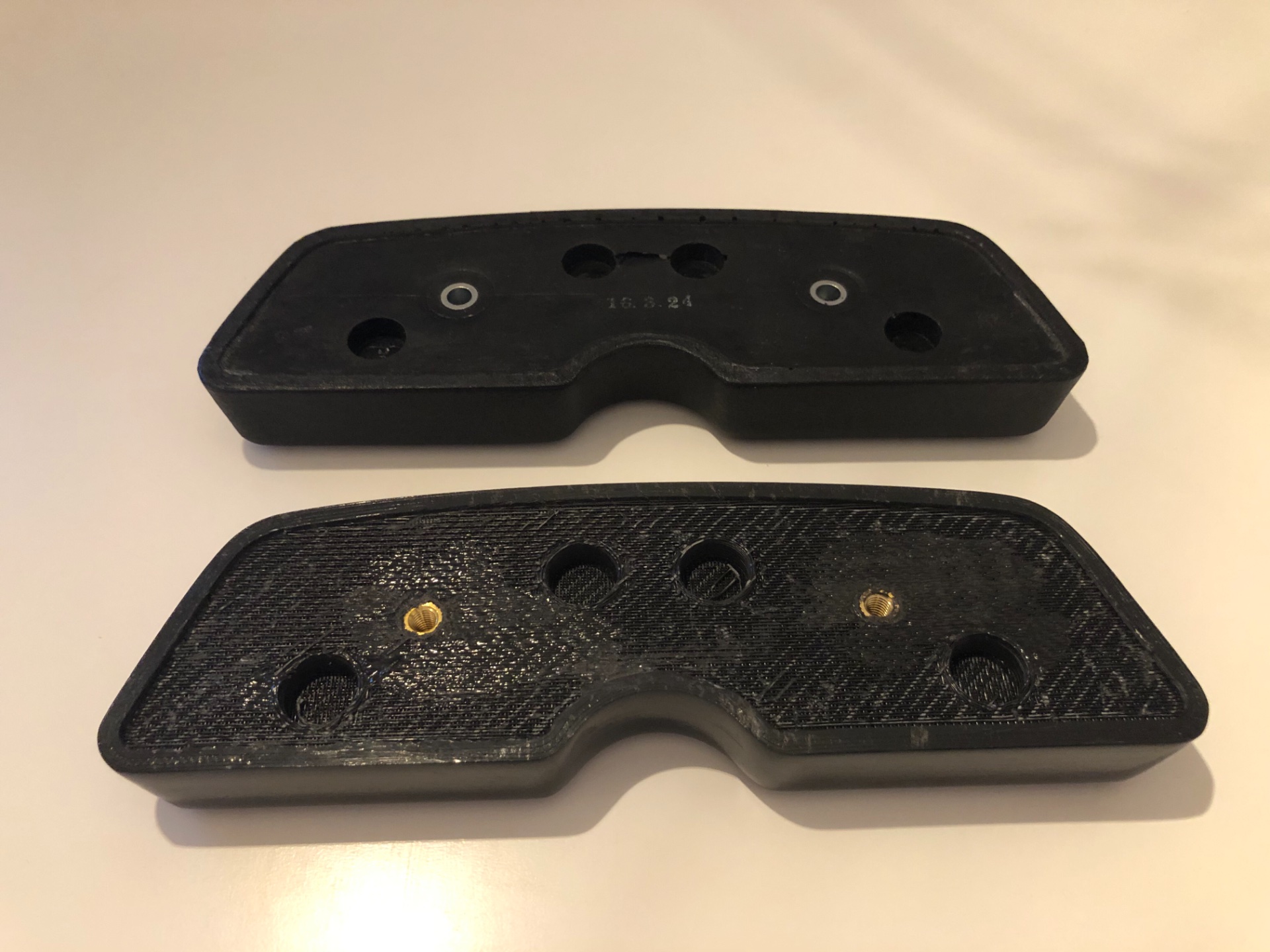

Hier sieht man die Gewindehülsen an der Rückseite.
Fein :thumpsup:
Aber ja, das glänzende ist nicht ganz so berauschend.
Aber - Hut ab vor der bisherigen Initiative :respekt:
Da wird noch was gutes draus werden und nen potentiellen Interessenten hast auch :thumpsup:
Beiträge: 3079
Veidi hat geschrieben:
29 Jan 2021 7:06
einmal mit 800er wasserschmirgel drüber und dann iss matt.
schöne arbeit :thumpsup:

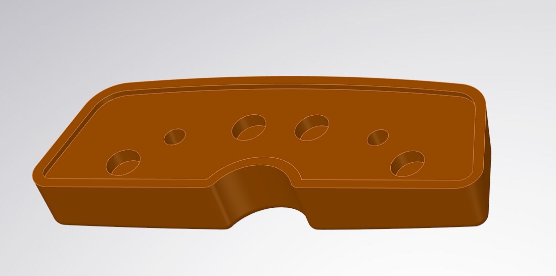

Melde mich zurück mit etwas mehr Struktur :mrgreen:
Hab noch Probleme mit den Proportionen, werde ich aber auch noch hin bekommen. :willfight:
