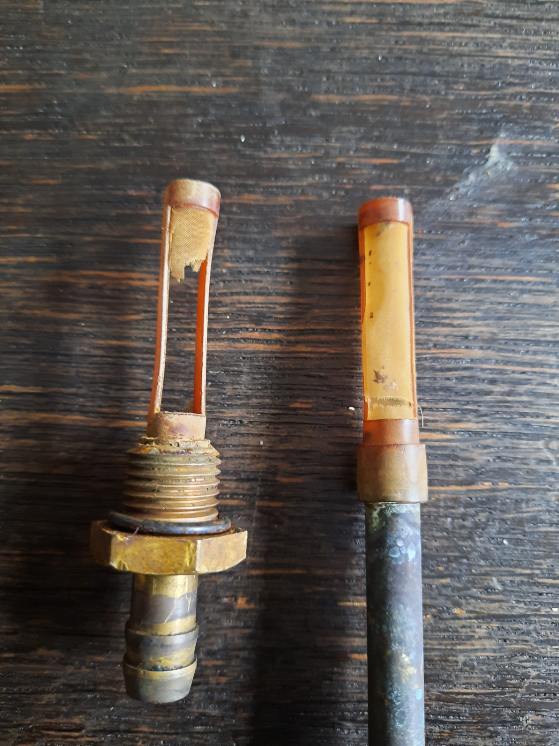

Mahlzeit, weiß jemand ob es die kleinen Vorfilter im Tank auch einzeln gibt, oder eine Alternative ohne die ganzen Teile samt Anschluss neu kaufen zu müssen? Danke und Grüße Seb.
Edith: gibt es evtl auch eine Idee zu den nicht lieferbaren Tank Kraftstoffschläuchen der J on und res? :(

sieht eher schlecht aus - lt. Teileliste sind die Filter und Fittinge ein ganzes zusammenhängendes Teil.

als lieferteil ja, es sind aber nur kunststoff aufssteckfilter. beides der selbe, einmal drüber einmal rein gesteckt.

Servus,
als Ersatz könnte man den Filter einer Lackierpistole draufbasteln. Den echten Dreck hält ja eh der Benzinfilter und/oder das Sieb im Vergaser ab.
Ob dreifach gefiltert sein muß, waage ich zu bezweifeln. Lass weg :wink:

ha, das ist ne geile idee. morgen gleich mal rüber zum lackierer gucken und ausprobieren. bin nicht für weglassen bei meinem tank...

Suchbbegriff Steigrohrsieb Plastik. So ein Teil konnte ich mit etwas Kreativität an meinen Tankanschlüssen befestigen.
Habe dann später doch die originalen komplett gekauft. Die Qualität vom Sieb war höher und der Preis war noch ok.

Also ich habe bislang auch die originalen genommen.
À la Dann weisste was de hast.

diie Frage wäre natürlich noch, ob man den Dreck auf diese Weise unbedingt für immer im Tank auch ansammeln möchte.
raus, und in den Filter (der irgendwann mal getauscht wird), wäre eig. auf Dauer die sauberere Variante.

Ein guter Einwand aber der Schmodder setzt sich darunter ab und da hilft nur rausschrauben und ablassen. Die Röhrchen sitzen ja höher

also lackiersiebe passen leider überhaupt nicht. das simson sieb habe ich sogar da als ossi. da gibt es zwei verschiedene, das mit gewindeanschluss passt nicht. es gibt noch eins zum stecken, dass ginge passend zu machen. fehler bloß, ich habe davon nur ein altes gebrauchtes und finde die steckvariante nicht als neuteil. das simson messing steigrohrsieb könnte man anlöten.
dann habe ich noch eins bei hard to find teile gefunden. das würde auch passen, da es 1-2zehntel abweicht, müste man es ankleben. für klebstoff unter kraftstoff habe ich grad eine anfrage laufen.

Ja hatte auch ein Messingröhrchen mit Gewinde gemacht und angelötet. Das ist bei ausreichend Überlappung weich problemlos. Es passt auch noch gut durch das Tankgewinde. Jederzeit wechselbar so.
