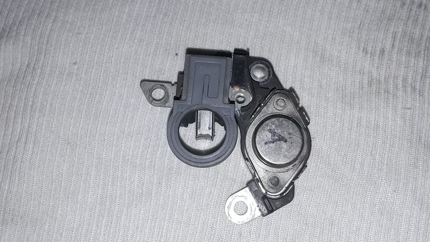

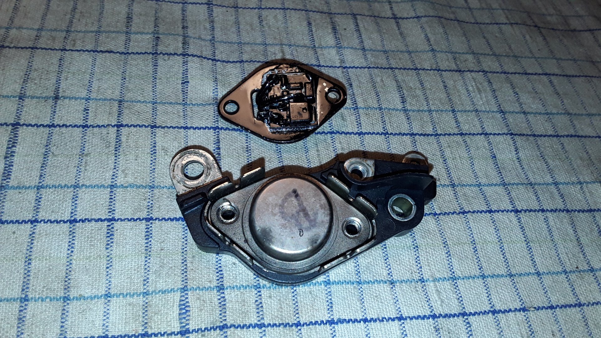

Spannungsregler getauscht, Problem blieb bestehen. Batterie getauscht, Problem erstmal weg. Beides LiFePo4 Batterien

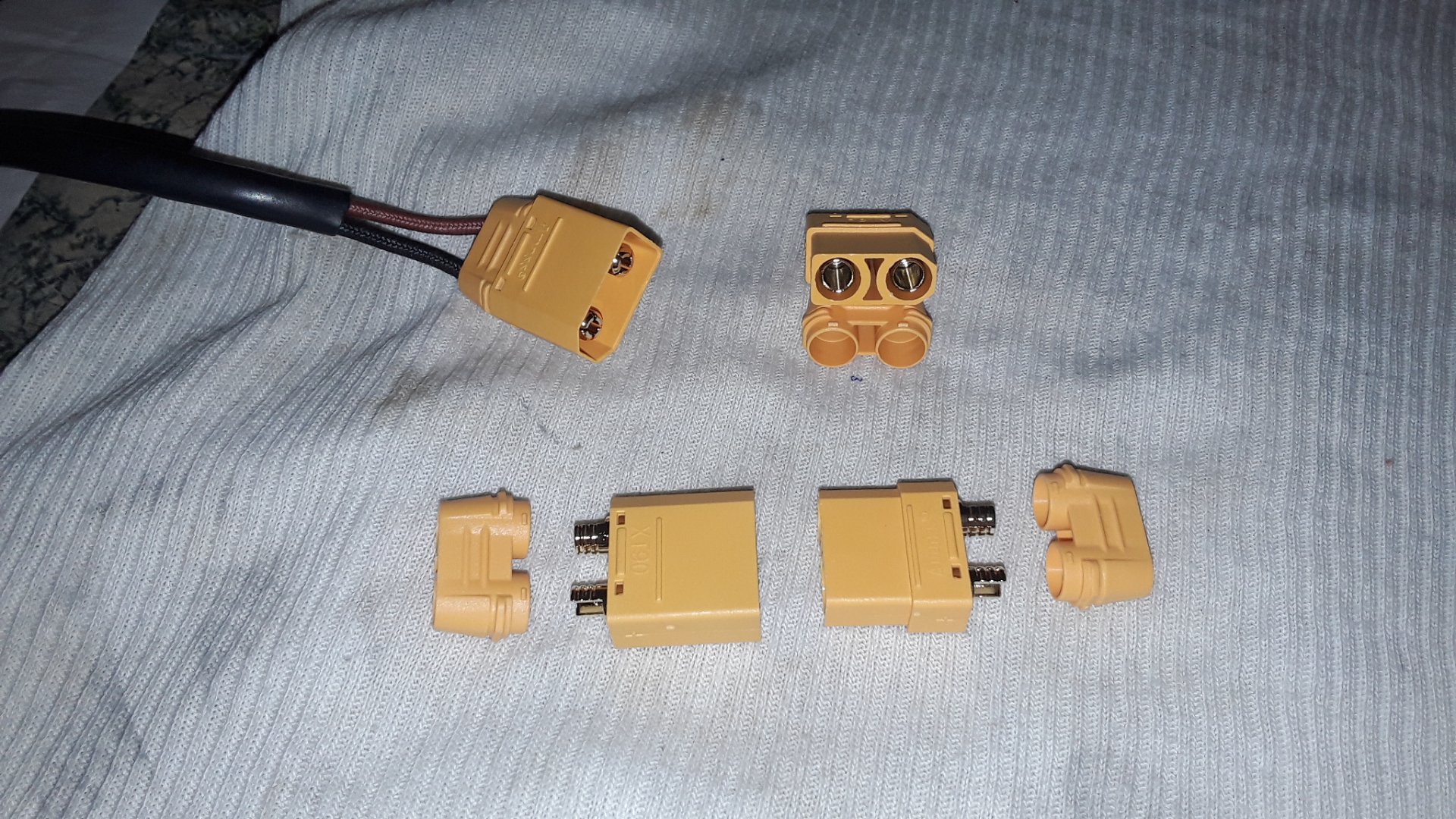

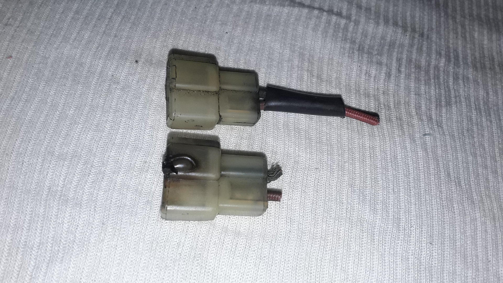

Habe außerdem am Limastecker anfangende Verschmorung entdeckt. Bei meinem Austausch B Motor war der Stecker auf derselben Leitung schon durchgeschmort.

Limastecker: am Kabelbaum und an allen Motoren gegen xt90 Stecker getauscht. Die sind für Modellbauakkus gedacht. Ähnliche Spannung aber höhere Ströme. 90A Dauer und 120A Spitzenstrom. Werden angelötet. 3 Paar ca 12€.
Bei der Gelegenheit den Kabelbaum mit 2,5mm^2 Silikonkabel etwas verlängert. Stecker so von außen erreichbar und Lima ohne Tank- und Luftfilterkastendemontage wechselbar

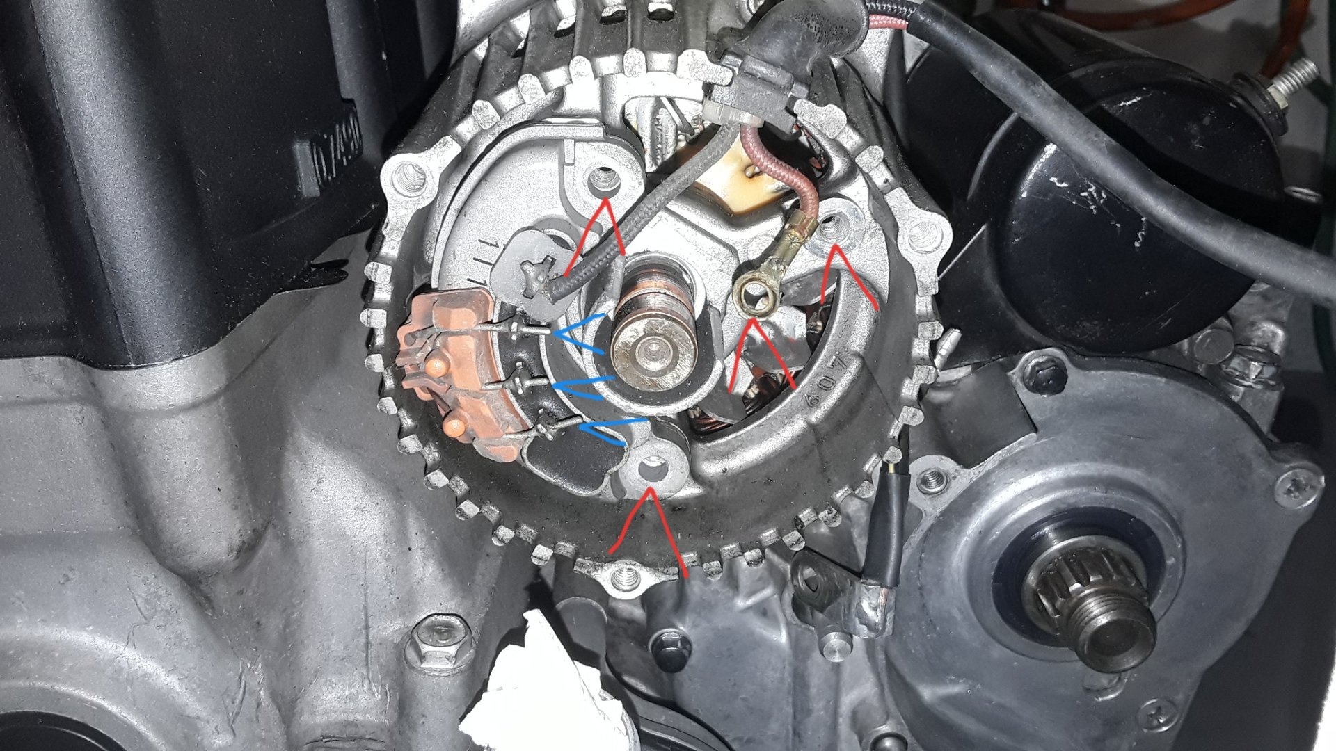

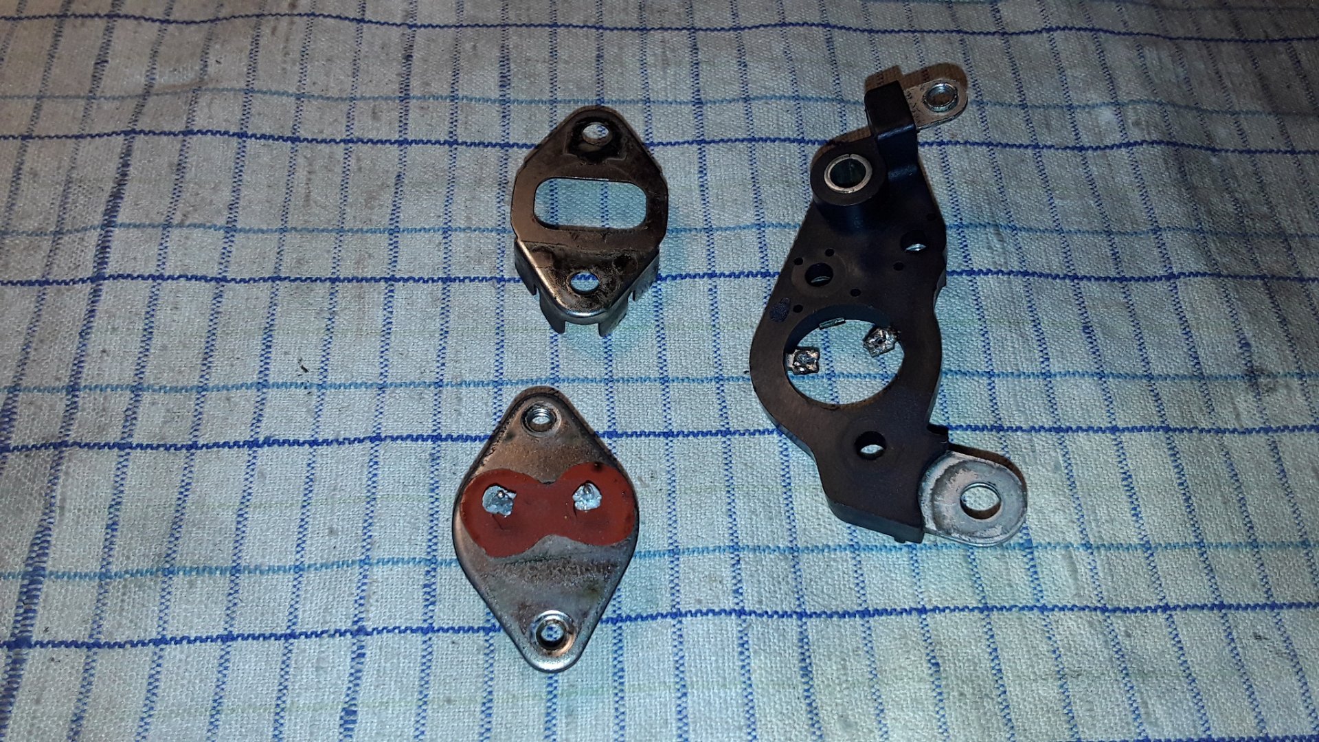

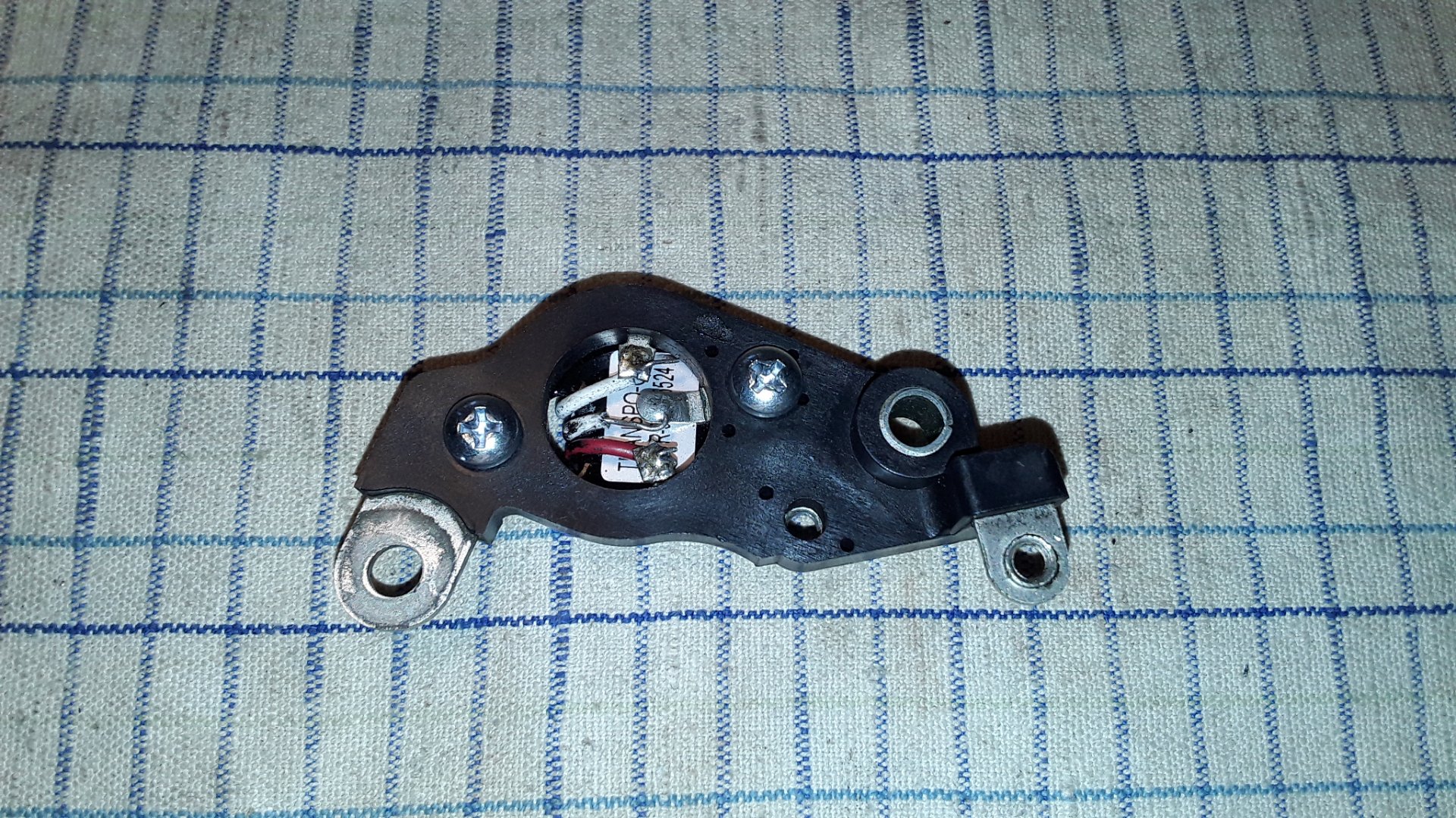

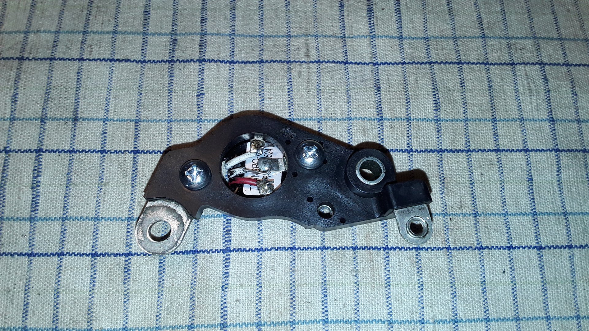

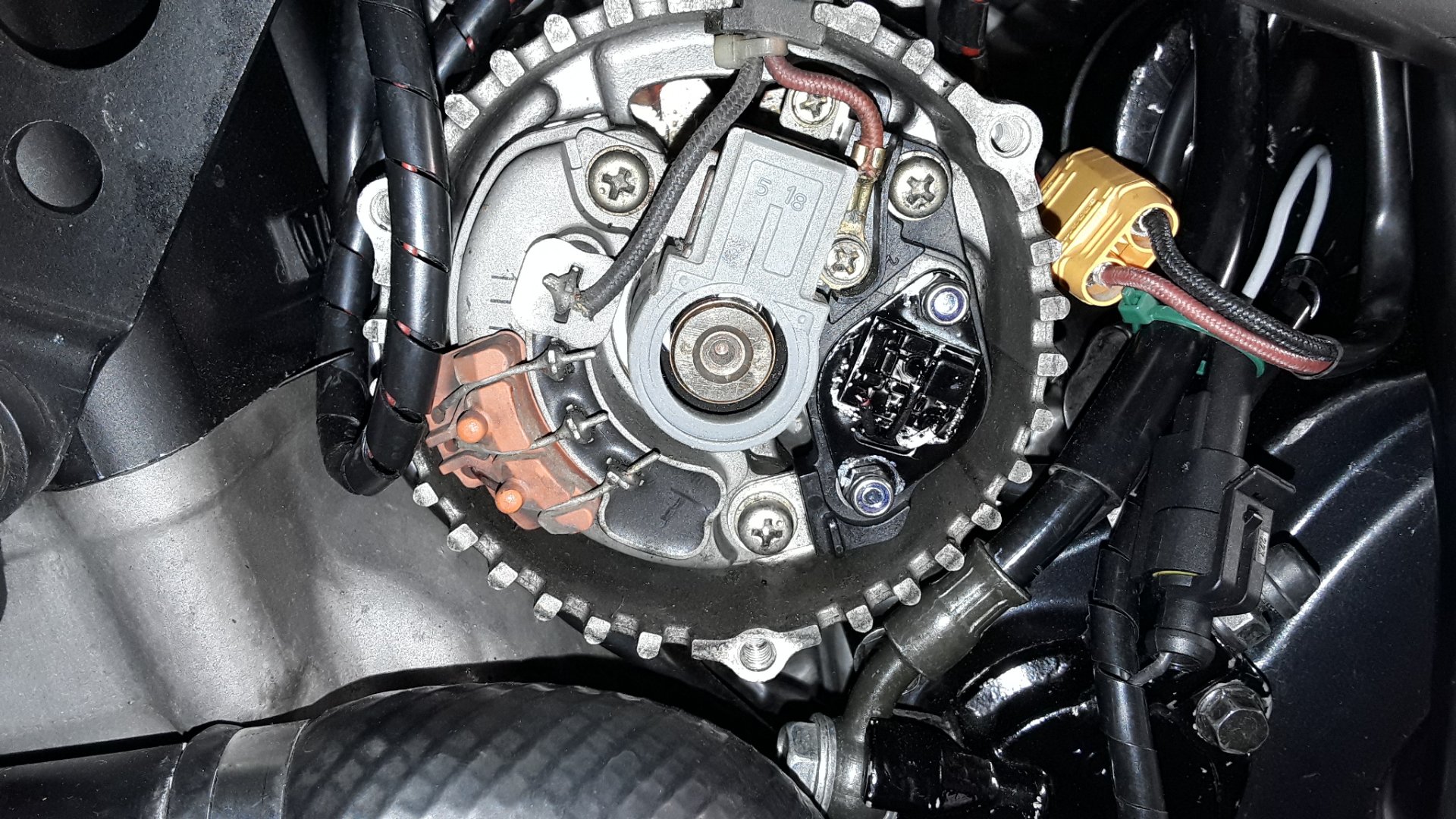

Spannungsregler: ist leicht austauschbar. Nur der Limadeckel ab und 4 Schrauben(rot). Dabei kann man gleich die Schleifkohlen auf Länge prüfen und bei Bedarf die Wicklungen messen(blau).

Interessanterweise berichten in Netz viele mit tatsächlich defekten Limareglern auch von Spannungen in diesem Bereich 17 bis 18V. Die Lima soll ohne Regler 45V Wechselstrom machen, mit Regler 14V Gleichstrom bei 6000umin und 30A.
