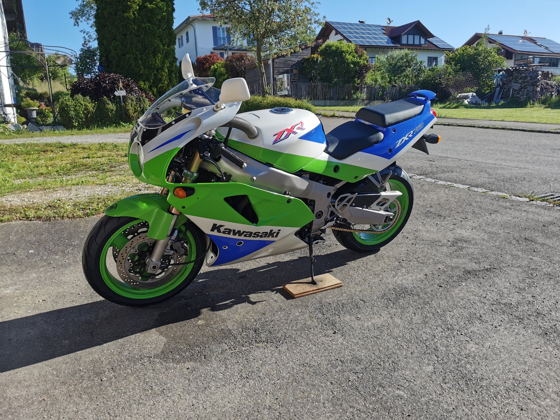

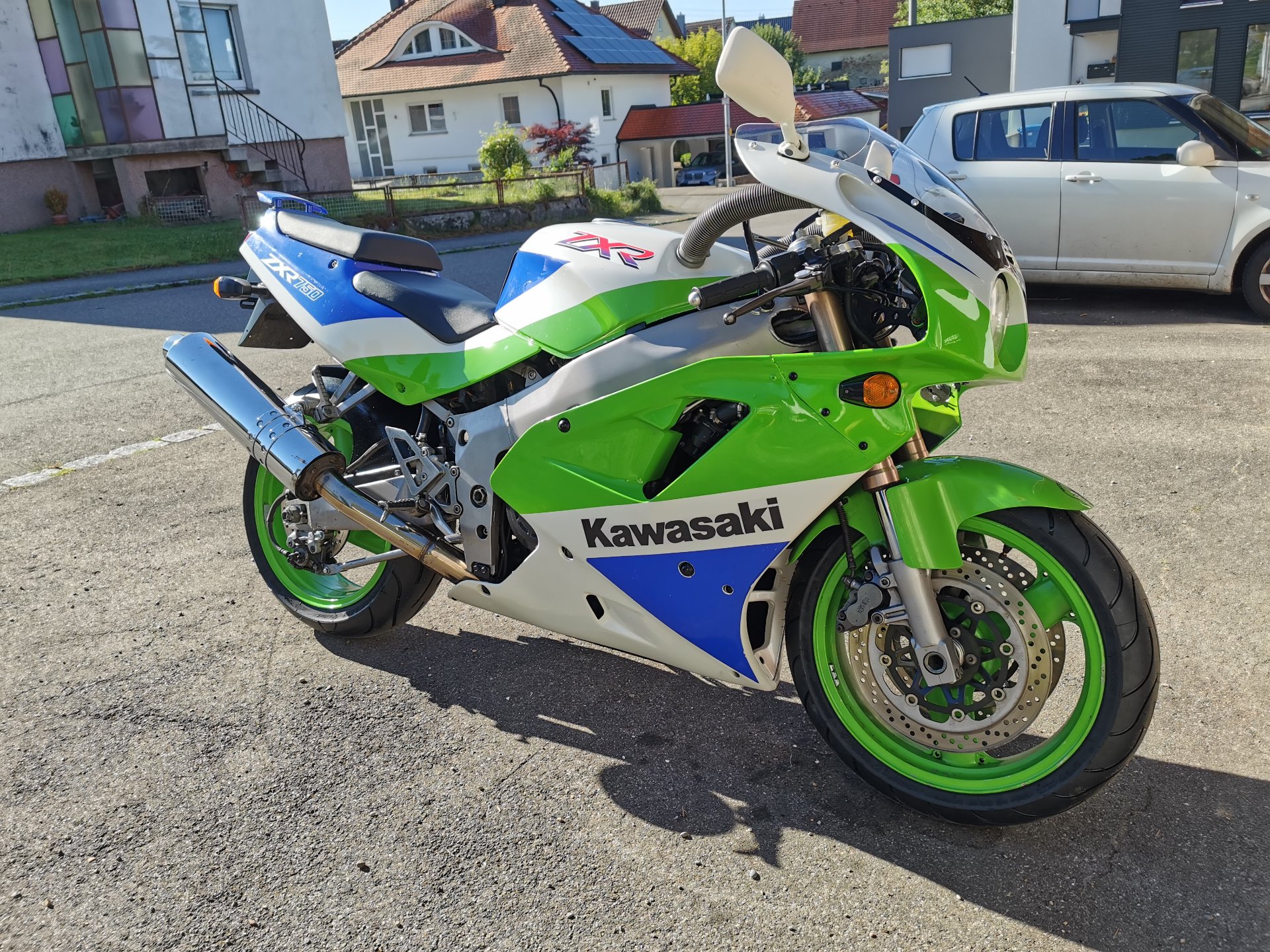

Hallo liebe Zxr 750 Fans.
ich habe mir eine 91er 750 J hergerichtet.
War viel zu machen, aber jetzt passt es so ziemlich gut.
Habe aber schon länger ein Problem mit der Gasannahme.
Vergaser hatte ich natürlich Ultraschall gereinigt und einen Rep. Satz verbaut.
Nach vielem Probieren und Testen habe ich mir heute die Ansauggummis vom Vergaser zum Zylinder angeschaut.
Jetzt mein Tipp.
Die Ansauggummis waren durch die originalen Schellen an der oberen Seite schon unrund.
Da kann natürlich wunderbar Falschluft herkommen.
Also habe ich die originalen entfernt und den Vergaser mit verzinkten Schlauchschellen befestigt.
Diese haben den Vorteil, dass sie die Stutzen komplett rund an den Vergaser ziehen.
Ich denke, für viele ein guter Tipp, denn meiner Ansicht nach können die originalen Schellen konstruktiv die Stutzen gar nicht sauber und rund umschließen.
Jedenfalls habe ich nach meinem Eingriff eine Probefahrt gemacht, und wollte gar nicht mehr absteigen.
Läuft prima in jedem Drehzahlbereich.
Grüße an alle MARTIN

Servus Martin und willkommen,
schöne ZXR :thumpsup:
