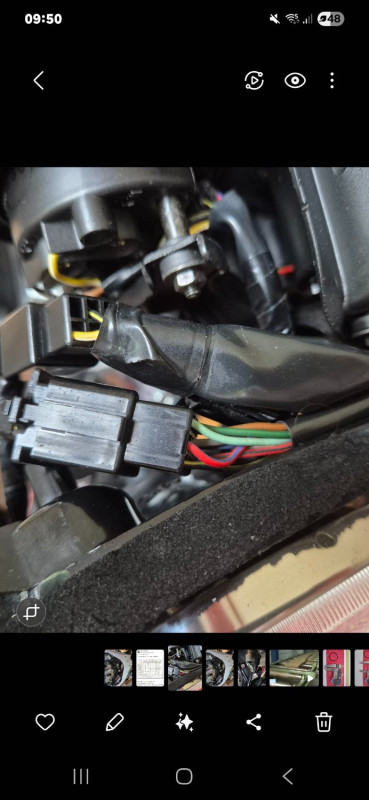

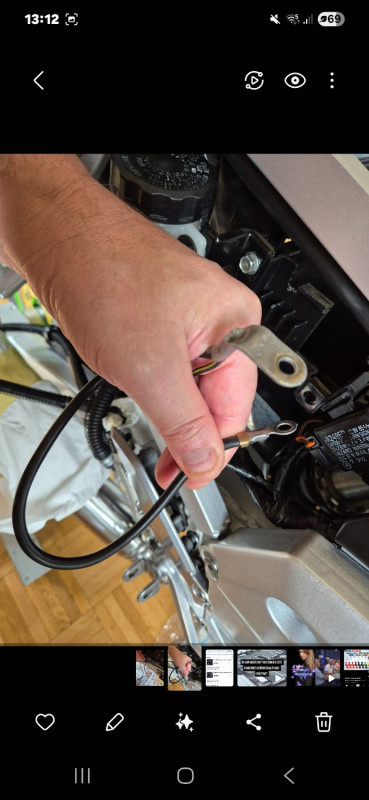

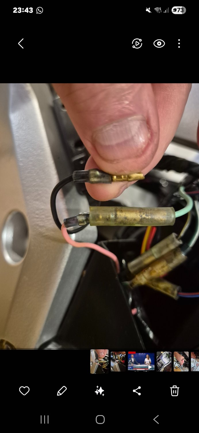

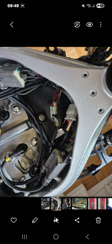

Hallo, ich hatte meine H2 komplett zerlegt, und nun bin ich am wieder aufbauen, doch ich kann 2 Kabel nicht zuordnen. Das eine sitzt unten am Motor, und das andere am Minus Batteriepol. Ich hänge 2 Bilder dazu an.
Grüße Jimknopf67
Grüße Jimknopf67
Re: ZXR h2 Kabel Zuordnung
Am Minuspol hast du ja einmal eine Verbindung direkt zum Anlasser (dicker), und die andere ist Masse für den Rahmen.
Aufm 2. Bild ist der Leerlaufschalter.

Hi Super Rider, Danke für die schnelle Antwort.
Das dicke ende des Kabel geht direkt zur Batterie minus das wusste ich schon. Und das das andere stück muss an die Masse am Rahmen oder Motor ist soweit auch klar. Aber an welche stelle wo war es Original angeschloss ?
Und das andere Bild mit dem Leerlaufschalter
Wo wird es eingesteckt habe keine leere Verbindung irgendwo rumhängen.
Ab 91 ist der Leerlaufschlalter am Kabelbaum angesteckt.
Er muss er am Kabelbaum angesteckt werden, denn ohne diese Masse vom Leerlaufschalter verweigert die CDI den Startvorgang.
....ebenso bei Ständerschalter

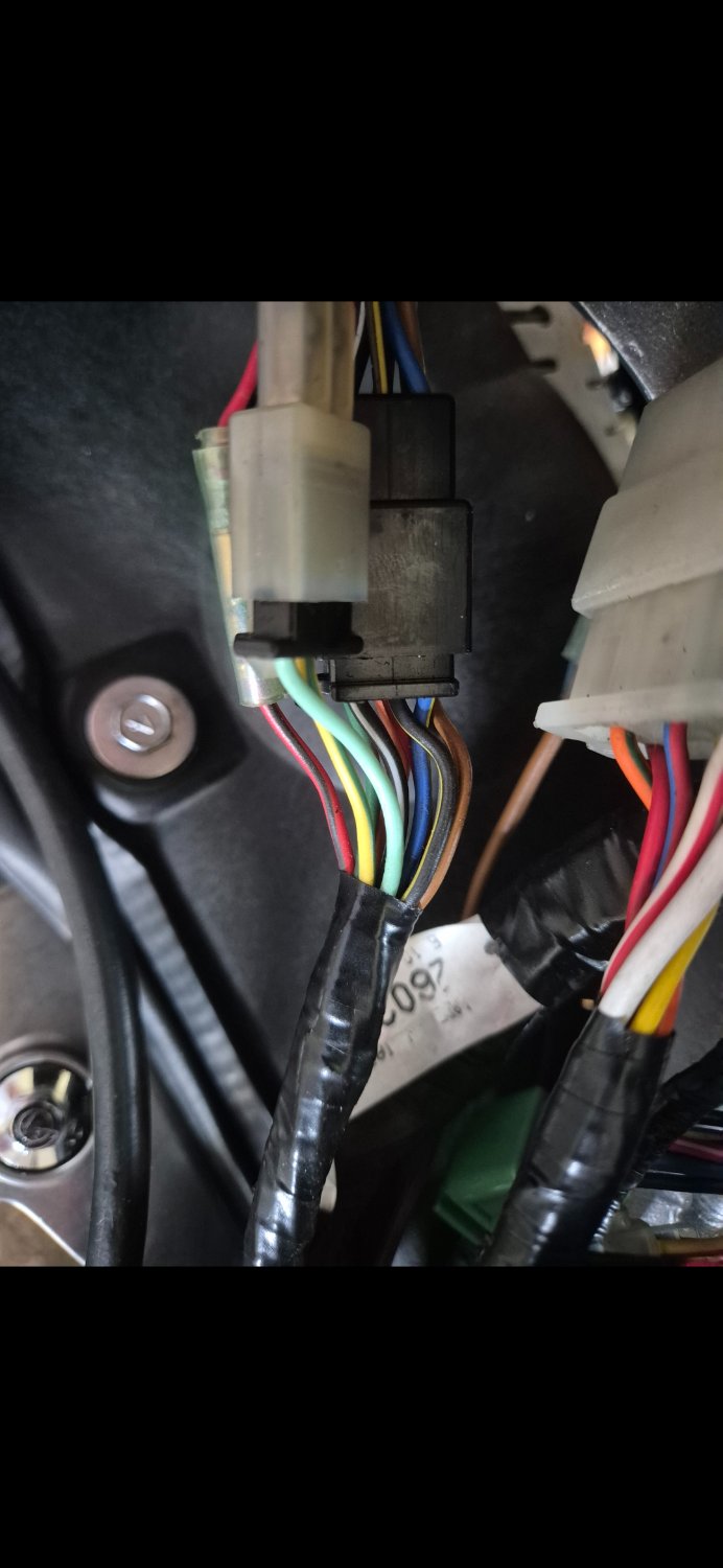

Hi, also ich habe in das Hanbuch geschaut aber ich komme nicht klar mit dem Schaltplan. Habe das Kabel nach oben in Richtung CDI gelegt dort habe ich nur 4 Steckverbindung davon sind 3 dieselben Farben oben und unten nur eine Farbe passt so nicht es ist ein Kabel Helles Grün auf Rosa was ich so gesteckt habe weil es ja nur noch diese 1 Steckverbindung gab. Wenn ich das Rosa raus ziehe ist das Rosa Kabel ohne Verbindung.
Ich sende mal 2 Bilder zur ansicht.
- Beiträge: 3147
Wenn Du eh ein Handbuch hast, kannst Du doch die Kabelfarben rauslesen. Das Leerlaufschalterkabel ist ja schwarz (black = bk). In welche Kabelfarbe kommt es denn laut Handbuch ?Jimknopf67 hat geschrieben: ↑28 Aug 2025 23:50Hi, also ich habe in das Hanbuch geschaut aber ich komme nicht klar mit dem Schaltplan.
Die Steckverbindung kommt höchstwahrscheinlich an der selben Stelle aus dem Kabelbaum an der auch das Kabel vom Seitenständerschalter entspringt !
Das dicke Massekabel wird sicherlich ans Motorgehäuse (Nähe Anlasser) mit einer M6 Schraube geschraubt. Anschraubfläche vom Lack befreien !

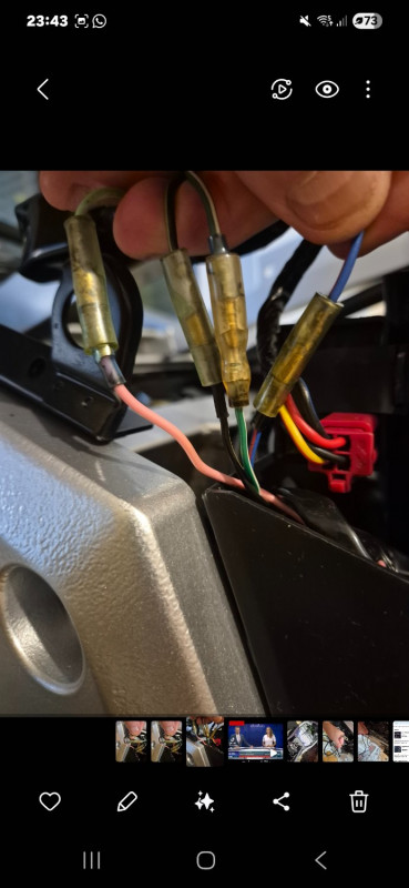

Hallo wie schon gesagt habe ich versucht den Plan zu lesen, aber daraus werde ich nicht schlauer. Ja das Kabel vom Seitenständer geht auch dort hin wo ich die Bilder eingestellt habe Schwarz/Gelb + Grün/Weiß die Verbindungen stimmen ja und das 3 Kabel ist Blau/Rot sieht aus wie Oil temp oder Oil druck ? Und dann ist noch das Kabel was Helle Grün ist und da habe ich weil es keine weitere Verbindung gab das Rosa Kabel eingesteckt. Für das Schwarze Kabel (Leerlaufschalter) habe ich keine offene Verbindung.
Keine Ahnung was hier nicht stimmt.

Also jetzt ist es so, ich habe nun das Rosa (Pink) Kabel abgezogen und den das Kabel vom Leerlaufschalter drauf gesteckt. Vielleicht kann mir nun jemand sagen wofür die Rosa Leitung ist ??? Sehe keine Anschlussmöglichkeiten.

Bei der 91er ist der Leerlaufschalter Hellgrün (LG = LightGreen) am Kabelbaum ! Also darein mit dem Stecker

Ja Dankeschön habe ich so gemacht. Aber wohin muss das Rosa Kabel kann mir das vielleicht noch irgendjemand sagen ?

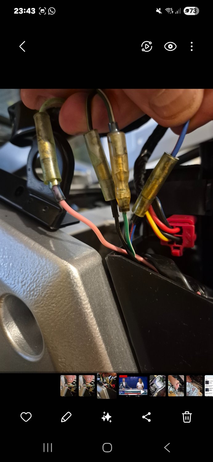

Hi Windy, gibt es bei der 91 auch ein Rosa Kabel ?

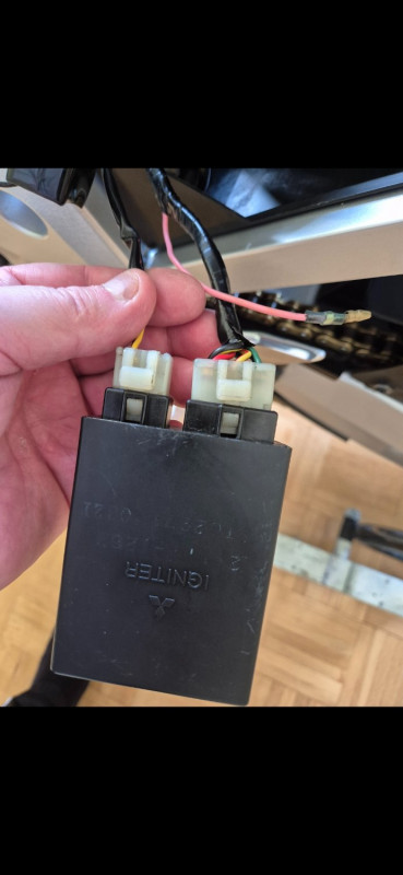

Hänge hier mal ein Foto an. Kommt vom Kabelstrang wo zur CDI geht.
Grüße Jimknopf67
Grüße Jimknopf67

Hier das Bild
- Beiträge: 3147
Ich hab gestern 10 Minuten den Schaltplan nach der Kabelfarbe P = Pink/Rosa abgesucht. Nix bei der 91er obwohl die Farbe am Rand der Seite in der Legende erklärt wird. Hm.....evtl. eine Altlast vom Vorgängermodell H ?Jimknopf67 hat geschrieben: ↑30 Aug 2025 15:33Hi Windy, gibt es bei der 91 auch ein Rosa Kabel ?
Grüße Jimknopf67
Und nein, weder im Schaltplan Kapitel 15, noch in echt an meiner Straßen 91er, gibt es das Kabel in der Nähe der CDI.
Sorry.
Trotzdem glaub ich mich zu erinnern, dass es diese Farbe gibt. Schwules rosa an einer ZXR brennt sich schon ein
Über diese Einpoligen Stecker wird eigentlich nur eine weitergeschaltene Masse geleitet......Leerlauf oder Öldruck....

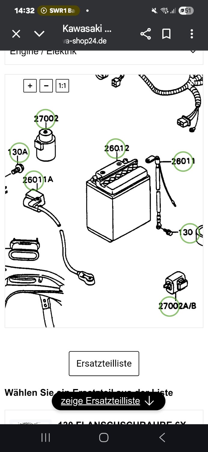

So jetzt aber, letzter Versuch.
Schau dir mal die verlinkte Seite an
https://www.ronayers.com/oemparts/a/kaw ... -equipment
Schau dir das Kabel (links unten) 26011 an. Da gehört noch was kleines angesteckt.
Und auch 26004 mit der kleinen Sicherung drin wird extra angesteckt.
Kontrolliere und berichte
Ich glaub da kommt das rosa Kabel dran.

Also ist bei der 90" auch a bissel anderst. 26011 und 26011A ist bei meinem Modell 90" Plus & Minus Hauptkabel abgehend der Batterie. Bei der Minuspol habe ich einen kleinen Abgang dran der in den Kabelstrang läuft. Und bei Pluspol gibt es nur ein Hauptkabel.

Deine Zeichen darstellung ist von einem ZX750F-4 ZX750R muss ein anderes Modell. Da sind schon viele dinge anderst als bei mir.
Grüße Jimknopf67

Hi, an alle mir wurde geantwortet von Kawasaki auf die Frage wohin das Rosa Kabel gehört was am Kabelbaum
ohne Verwendung ist. Hier die Antwort:
Nach den uns vorliegenden Informationen findet das Rosa Kabel ausschließlich an Fahrzeugen aus Australien und Südafrika Verwendung.
Liebe Grüße ins Forum: Jimknopf67

Also so, wie in meinem Link zu den Kanadiern beschrieben.
