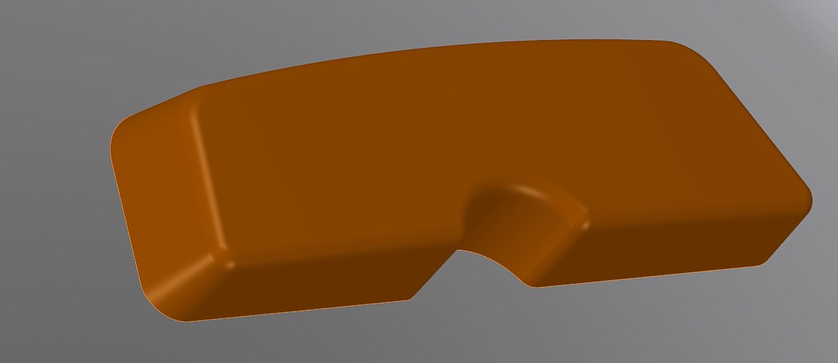

Der Sitzpolster ist nun gezeichnet. Kommt wie das Original mit Gewindehülsen zum befestigen des Halters. Drucken werde ich zwei Varianten, eines aus weichem Material (Polyurethan) und eines aus den selben Kunststoff wie der Halter, anschließend wird es chemisch geglättet. :wink:

Wie ist es eig. original - wird's geklebt, gibt's irgendwelche Abstützung dahinter?
-Immerhin stößt da auch mal Masse dagegen.
Ich hab hier sonen Nachbauhöcker, da ist einfach alles glatt, ohne Ausschnitte, Schlösser o.ä.
Habe mir schon überlegt, da auch mal sowas anzubringen.
Weiß halt immer noch nicht, ob's dann mir überhaupt was bringt, aber das ist eine Frage für die Zukunft. :mrgreen:

Original ist ein Halter dahinter geschraubt. (Bild ist ein Nachbau Halter)Dann in denn Höcker gesteckt und mit dem Schloss versperrt. Dieses Teil fehlt oft bei denn K und M Modellen. Der Sinn dahinter ist wieder die Original Optik und funktion herzustellen. In deinem Fall kommst du dann wieder an Verbandspäckchen und Bordwerkzeug. Das ausschneiden gestaltet sich vielleicht etwas schwierig. :roll:

schöne arbeit. respekt :prost:
chemisch geglättet, heißt mit acetondampf ?

Danke :mrgreen:
Ja genau! Ist dann je nach dem was dann halt optisch besser passt :-)
