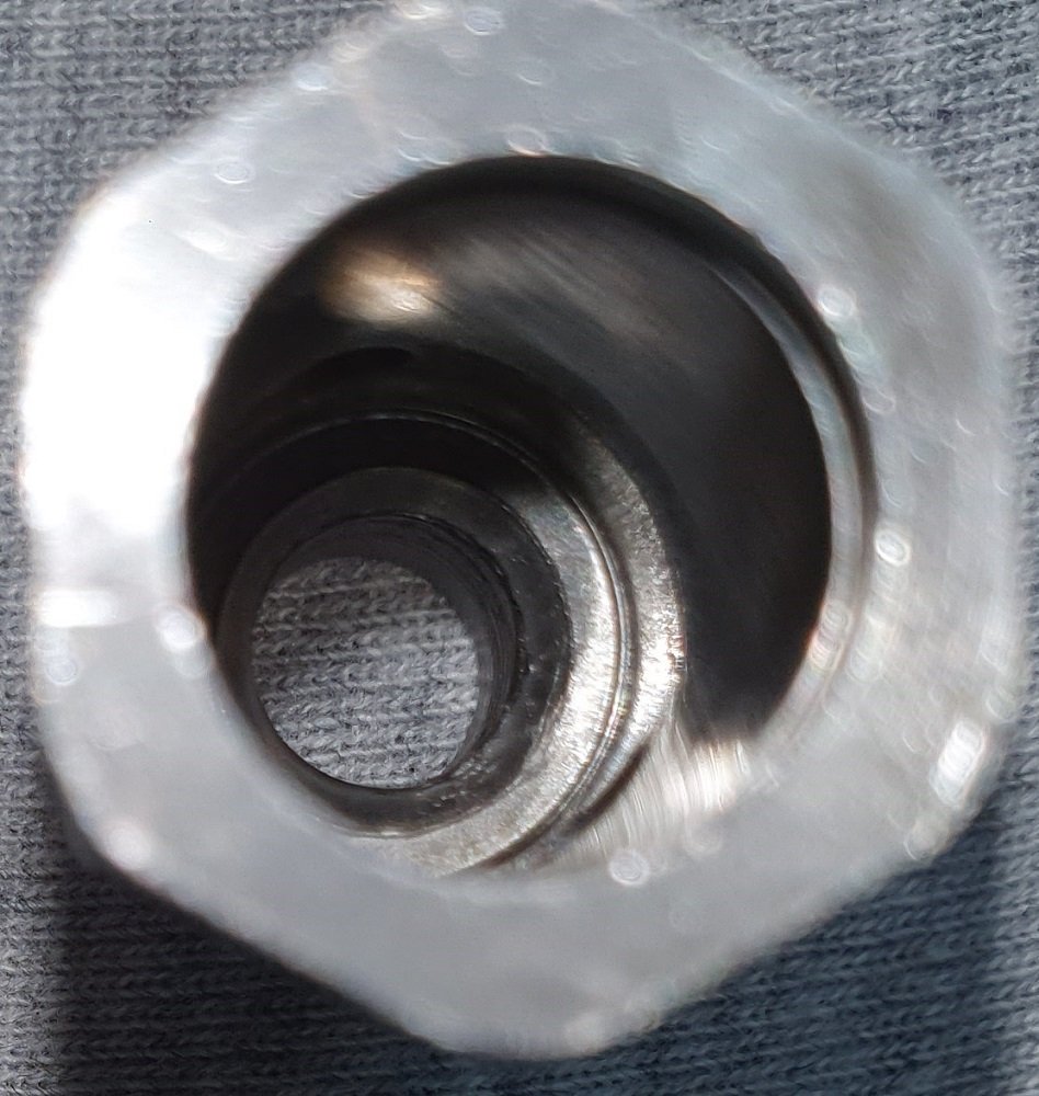

Der festgefressene VA Stopfen ist jetzt wieder draussen...
Verschlussstopfen in Originalkrümmer
